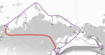

В начале десятых в течение нескольких лет активно продвигался проект Эврика от Связьдоринвеста под крышей Ростехнологий, там все было гораздо масштабней: полностью резервированная ВОЛС с географически разнесенными маршрутами с общей протяженностью более 22.000 километров и бюджетом около 2 млрд. долларов - однако, не взлетело. Интересно, как пойдет с Атласом!?
  • 3 weeks later...
Власти проведут высокоскоростной интернет в Арктику за ₽65 млрд. (с) РБК, 18 ноя, 20:19
Минтранс, Росморречфлот и несколько ФГУПов начали строить высокоскоростную линию связи в Арктике.
"Вот тебе бабушка и Юрьев день". Интересно, что теперь станет с проектами Мегафона "по освоению Арктики"?
Мегафон начал строить сеть связи в Арктике. на ее создание может уйти три года и более $1 млрд. (с) Ведомости, 20 июля, 00:46

Как так Усманов пропустил такое? Может им стоит как-то скооперироваться? Поделить сумму на двоих по Арктике? :)

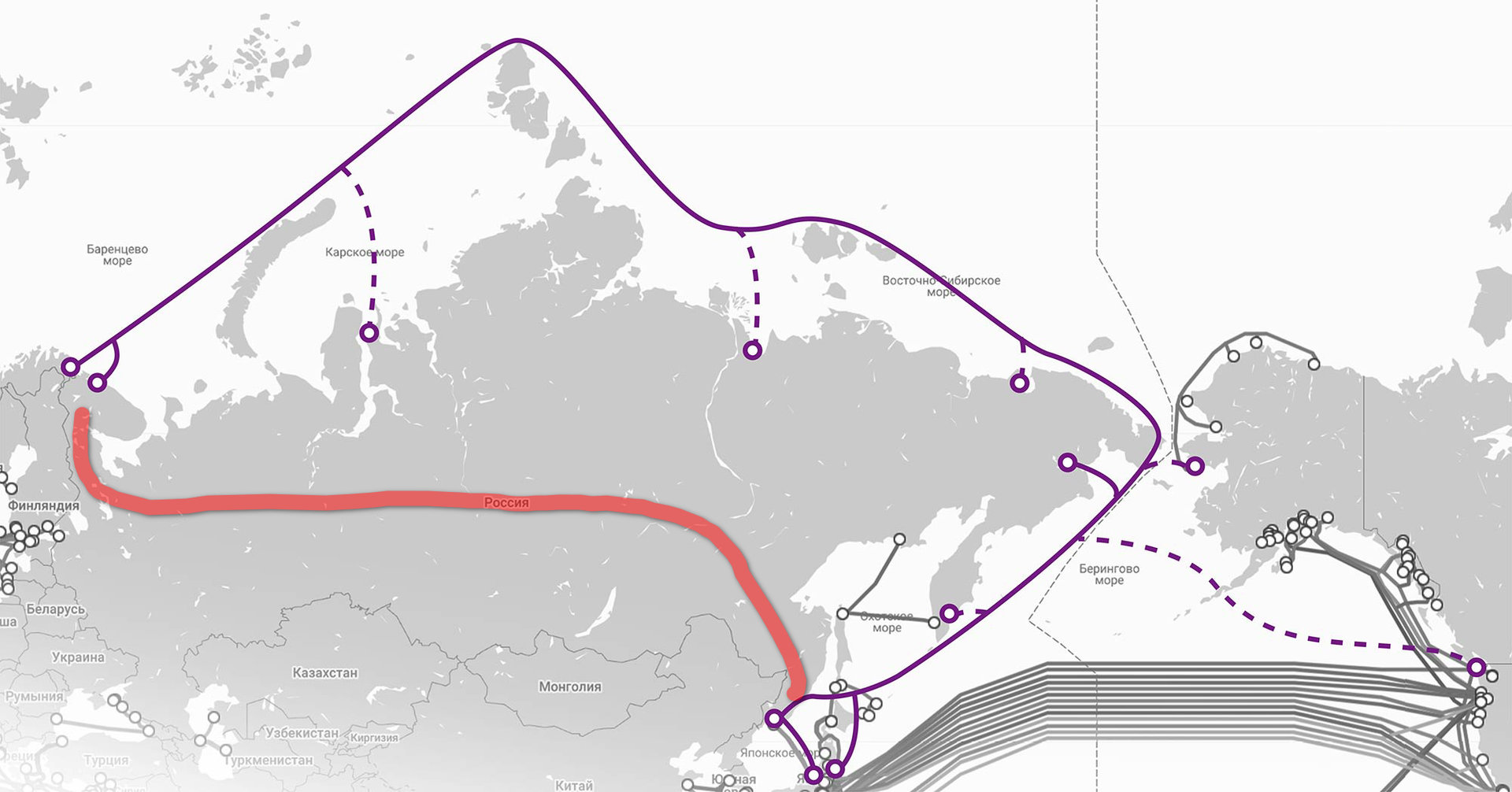

И почему там было написано, что линия по Арктике кратчайший путь до Азии, если вроде бы по земле короче или я че-то не понимаю?
23 минуты назад, TRIada сказал:
"Бери ношу по себе, чтоб не падать при ходьбе". (с) :)))
26 минут назад, TRIada сказал:
Кратчайший по сравнению с другими подводными ВОЛС, как пример, Атлантический океан - Средиземное море - Индийский океан - и т.д.
"Сухопутный маршрут", безусловно, короче. Но там свои заморочки.
2 часа назад, vols-vl сказал:
Это только если на самолете лететь... и то придется держаться аэропортов. А кабель Вы через болота, горы и пустыни особо не проложите. Так что, реальный сухопутный маршрут из Норвегии до Кореи будет скорее всего длиннее раза в полтора, чем такой-же по северным морям.
34 минуты назад, sdy_moscow сказал:
Не знаю, как там в кореях и норвегиях, а в России подземные линии связи традиционно строятся вдоль автомобильных дорог, их у нас (автодорог по территории России) совсем не много: от Центра до Ишима - две, и далее до Владивостока - одна.
Расстояние от Санкт-Петербурга до Владивостока "по автомобильным дорогам" порядка 9,5 тыс.км., от Мурманска до Владивостока "по Севморпути" порядка 11 тыс.км.
@vols-vl На самом деле там почти совпадает длина. Но вот как показывает практика, кабель вдоль дороги проложить зачастую не получается по прямой... постоянно где-то что надо обойти, куда-то свернуть.
45 минут назад, sdy_moscow сказал:
Директор проектов департамента по работе с международными операторами связи ПАО "Ростелеком" Всеволод Коржаев:
"Кабель будет принципиально повторять маршрут существующей ВОЛС - высокоскоростной транзитной магистрали "Транзит Европа - Азия", ВТМ TEA, - идти от западной до восточной границы России. Если смотреть детально - он нигде не будет пересекаться или идти в непосредственной близости к существующим кабелям "Ростелекома". Это будет новая инфраструктура. Она будет выпрямлена, чего нет ни у кого сейчас, и будет строиться на волокнах нового поколения. Кабель будет обходить все крупные города минимум по радиусу 50 км, потому что 90% повреждений кабеля происходит в зоне 20 км от крупных городов."
Не знаю, что конкретно имел ввиду представитель Ростелекома, однако, "она будет выпрямлена, чего нет ни у кого сейчас". :)))

vols-vl Не знаю, как там в кореях и норвегиях, а в России подземные линии связи традиционно строятся вдоль автомобильных дорог, их у нас (автодорог по территории России) совсем не много: от Центра до Ишима - две, и далее до Владивостока - одна.
Приблизительно верно, но дьявол как всегда в деталях. Например если автодорога федеральная, то приходится уходить в просеку ЛЭП, с соответствующими прелестями: ВОК полностью диэлектрический, проехать к конкретному месту трассы ВОЛС не всегда возможно - приходится ходить пешком, ЛЭП часто проходит не в сухом сосновом лесу, ее пересекают многочисленные ручьи и да есть болота, кустарник обычно никто не убирает, а сваливает прямо в просеке.
NEXT ТЕА как бы странно это не звучало, будет проложен в грунт, причем если смотреть на карту, то из Иркутской области пойдет "прямиком" на границу с Монголией в г. Кяхта, и складывается такое ощущение что через горы Тофаларию, Тункинские гольцы, моренные мерзляки и т.п. и конечно же голым, то есть не с задувкой в ЗПТ (потом конечно на самых болезненных, сильно "мокрых" соответственно замерзающих в лед участках надо будет одевать кабель в одежку из трубы). Надеюсь, что я ошибаюсь. Почему не через озеро Байкал?
