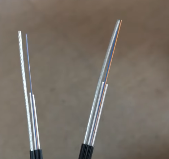

AnToN.P Posted November 2, 2020 Posted November 2, 2020 да, работали с таким. Продается на наге. https://shop.nag.ru/catalog/01919.opticheskij-kabel/08679.opticheskij-kabel-fttx/31558.604-24-01 Вставить ник Quote
ALEX_SE Posted November 2, 2020 Posted November 2, 2020 Мне больше с проволокой нравится - крепить проще :) Вставить ник Quote
LostSoul Posted November 2, 2020 Posted November 2, 2020 5 часов назад, Bachaa сказал: Встречали такую ? да не такой уж там тросс и микро . тросс как тросс. Вставить ник Quote
sdy_moscow Posted November 2, 2020 Posted November 2, 2020 6 часов назад, Bachaa сказал: Встречали такую ? Да, постоянно берем такую у нага, давно перешли на нее с такого-же с проволокой. Т.к. безопасность сотрудников и клиентов дороже. К "наговской" "лапше" претензией пока нет - висит нормально, у других производителей (на проволоке) бывало рвало полиэтилен под допустимыми нагрузками зимой (хреновый полиэтилен был). Зажимы под этот кабель есть у нага. Теоретически можно под один зажим пытаться зажимать несколько кабелей, но оно надо? Мы отделяем тросик и сразу разделываем кабель в ФАСТ коннектор. Китайские фасты у Лансета - вроде ничего, пока почти без брака. "Вьетконг" попались - гуано полное - больше их не беру. Лежит пара сотен - выкинуть жалко. Вернуть не получилось. В работе есть свои плюсы и минусы. Рекомендую. Вставить ник Quote
LostSoul Posted November 2, 2020 Posted November 2, 2020 а зачем сдалась эта лапша по 10р , если в эту цену можно нормальный еврокабель круглый брать с нормальным троссом? Вставить ник Quote
sdy_moscow Posted November 2, 2020 Posted November 2, 2020 1 час назад, LostSoul сказал: а зачем сдалась эта лапша по 10р , если в эту цену можно нормальный еврокабель круглый брать с нормальным троссом? Еврокабель круглый - в муфте варит надо, оконечка геморойная, опять же сварка нужна, прокладывать не удобно, тросс - проводник, зажимы дорогие, кабель дороже. Опять же на наге опт дешевле 7р, а не 10 как выпишите. Вставить ник Quote

Saab95 Posted November 14, 2020 Posted November 14, 2020 Зачем брать с тросом, когда есть такой же со стеклопрутками? Вставить ник Quote
AlexPan Posted November 14, 2020 Posted November 14, 2020 Стеклопруток плох многим! Во первых, он тупо может сломаться и тогда все... Во вторых, он цилиндрический и пластик скользкий, и он не держит нагрузку. Трос, в отличии от прутка и проволоки, не ломается и не растягивается. Он рифленый и его можно выпустить наружу и зацепить за какой то кронштейн. Вставить ник Quote
sdy_moscow Posted November 14, 2020 Posted November 14, 2020 5 часов назад, AlexPan сказал: Стеклопруток плох многим! Во первых, он тупо может сломаться и тогда все... Во вторых, он цилиндрический и пластик скользкий, и он не держит нагрузку. Трос, в отличии от прутка и проволоки, не ломается и не растягивается. Он рифленый и его можно выпустить наружу и зацепить за какой то кронштейн. Там не пруток, а свитые нити, держит нормально (я про наговский кабель). Зато, если что-то где-то (с ляктричеством) упадет или заденет такой кабель - не будет ровным счетом НИ-ЧЕ-ГО! Ни пожара, ни удара током. Как показала практика, разницы в работе особо нет. Сначала мои тоже говорили: "мы можем случайно его сломать", на что им было сказано: "если вы умудритесь перекрутить кабель со стеклопластиком так, что сломается пруток - значит в кабеле с тросом вы-бы просто сломали волокно, т.к. оно здесь не скользит внутри трубки в отличии от ОПЦ или ОПД". Вставить ник Quote

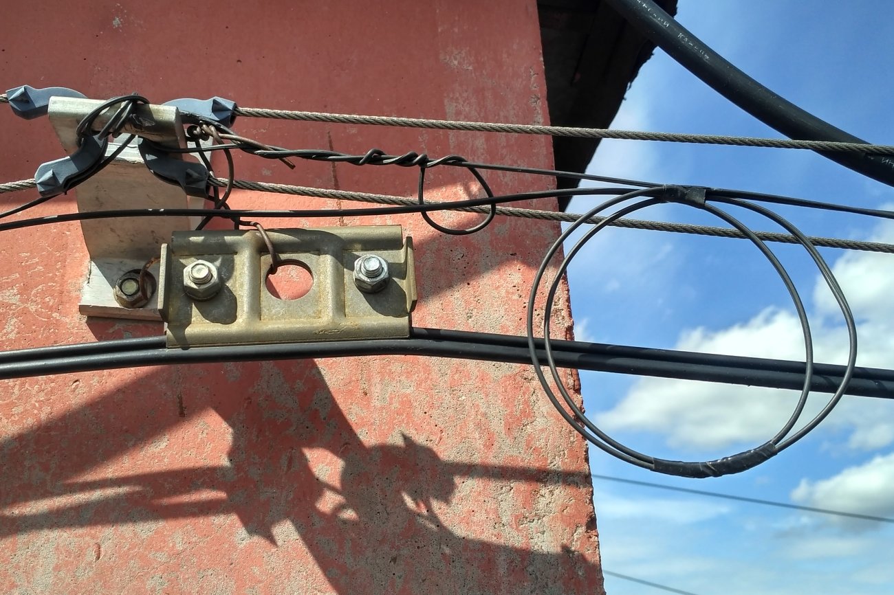

Saab95 Posted November 15, 2020 Posted November 15, 2020 Ну да у нас конкуренты используют лапшу с проволокой - на столбе проволоку наматывают на столб или металлическое ушко, у абонента на вкрученный в стену болт, далее спускают вниз. У нас в этом случае на диэлектрике используются 2 клиновых зажима, да, это чуть дороже, зато технологичнее. Можно кабель снять и повторно использовать, а с отделенным тросом уже нет. Вставить ник Quote
Andrei Posted November 15, 2020 Posted November 15, 2020 Мы отделяем проволоку не нарушая изоляцию и отделенная проволока не гниет PS. Тоже место зимой (было 3 дня снегопада, сегодня с утра -17) - печалька: Вставить ник Quote
AlexPan Posted November 15, 2020 Posted November 15, 2020 Вот эта печалька и не дает нам в МосЛайн пользовать лапшу. Лапша держит примерно 100-300Н. При копеечном весе кабеля вполне достаточно. До тех пор пока там не образуется печалька в виде льда после ледяного дождя. И вот тогда начинается Ж. Когда все это происходит в паре соседних деревень, то нет проблем, поехал и поменял. А когда у нас 600 поселков, то ездить заманаешься! Мы используем обычно кабель от 4kH, на магистралях 6-9kH. Если посчитать, то стоимость всяких зажимов практически уравнивает конечную стоимость кабельного пролета. Так что мы выбираем надежность! Да и экономия там аховая, однако! Вставить ник Quote
Saab95 Posted November 15, 2020 Posted November 15, 2020 Ага, на фотографиях явно видна технологичность такого подвеса. Вот скажите, что быстрее - повесить клиновый зажим, или отрезать трос, потом его куда-то наматывать? Просто многие провайдеры не умеют считать деньги, особенно те, где руководство "эффективные менеджеры" и у них логика иная - максимально удешевить подключения, а последующие расходы на ту же замену кабеля, это технический отдел работать не умеет и зачем его вообще содержать надо, он прибыль не приносит=) Вставить ник Quote
AlexPan Posted November 15, 2020 Posted November 15, 2020 18 минут назад, Saab95 сказал: Ага, на фотографиях явно видна технологичность такого подвеса. Вот скажите, что быстрее - повесить клиновый зажим, или отрезать трос, потом его куда-то наматывать? Просто многие провайдеры не умеют считать деньги, особенно те, где руководство "эффективные менеджеры" и у них логика иная - максимально удешевить подключения, а последующие расходы на ту же замену кабеля, это технический отдел работать не умеет и зачем его вообще содержать надо, он прибыль не приносит=) Зная твою личную упертость, спорить не буду. У каждого свое мнение! Дело в том, что нам так и не удалось найти потребные зажимы, которые могут выдерживать нужное натяжение, хотя бы в 1kH. Дело в том, что работает единая система - кабель, зажимы, подвесы и тд. Если где то слабина, то страдает вся система. В нашем случае из за масштаба любая маленькая проблема становится бедствием, по этому мы работаем по старым проверенным годами технологиям. Сейчас мне некоторые скажу, но вот же есть, в описании написано. А вы кроме описания реально тестировать пробовали? Мы вот пробовали. На 1kH для лапши все рассыпаются. Есть большие пластиковые, которые не рассыпаются, но они и стоят не по детски. Так что вывод силового элемента и его закрепление самое то! А еще лучше использовать кабель с плавающим в геле волокном. Это дороже примерно на 7000р на 1 км, но вместо 1KH получается сразу 4kH. Вставить ник Quote
Andrei Posted November 15, 2020 Posted November 15, 2020 50 минут назад, Saab95 сказал: Ага, на фотографиях явно видна технологичность такого подвеса. Вот скажите, что быстрее - повесить клиновый зажим, или отрезать трос, потом его куда-то наматывать? Ни быстрота, ни экономия на зажимах в данном случае ни при чем. Такое крепление надежней доступных нам зажимов. 22 минуты назад, AlexPan сказал: Дело в том, что нам так и не удалось найти потребные зажимы, которые могут выдерживать нужное натяжение, хотя бы в 1kH. Согласен. 22 минуты назад, AlexPan сказал: А еще лучше использовать кабель с плавающим в геле волокном. Это дороже примерно на 7000р на 1 км, но вместо 1KH получается сразу 4kH. Тоже согласен. На фото - давнее подключение, ему уже несколько лет. Подключен ларек, стоящий рядом с МКД, не отдаленная деревня как в описанных вами выше случаях. Вешать кабель 4кН (наверное минимум на 4 волокна?) в данном случае показалось явно избыточным. Вставить ник Quote
