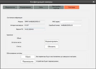

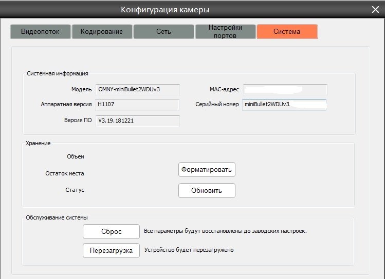

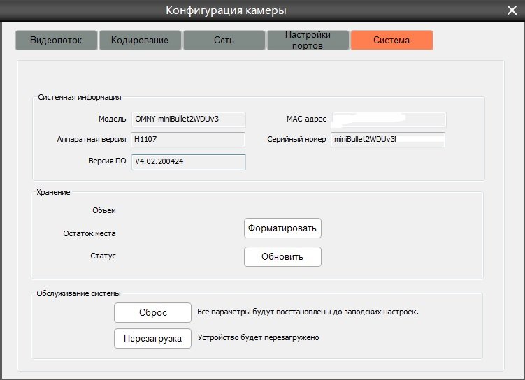

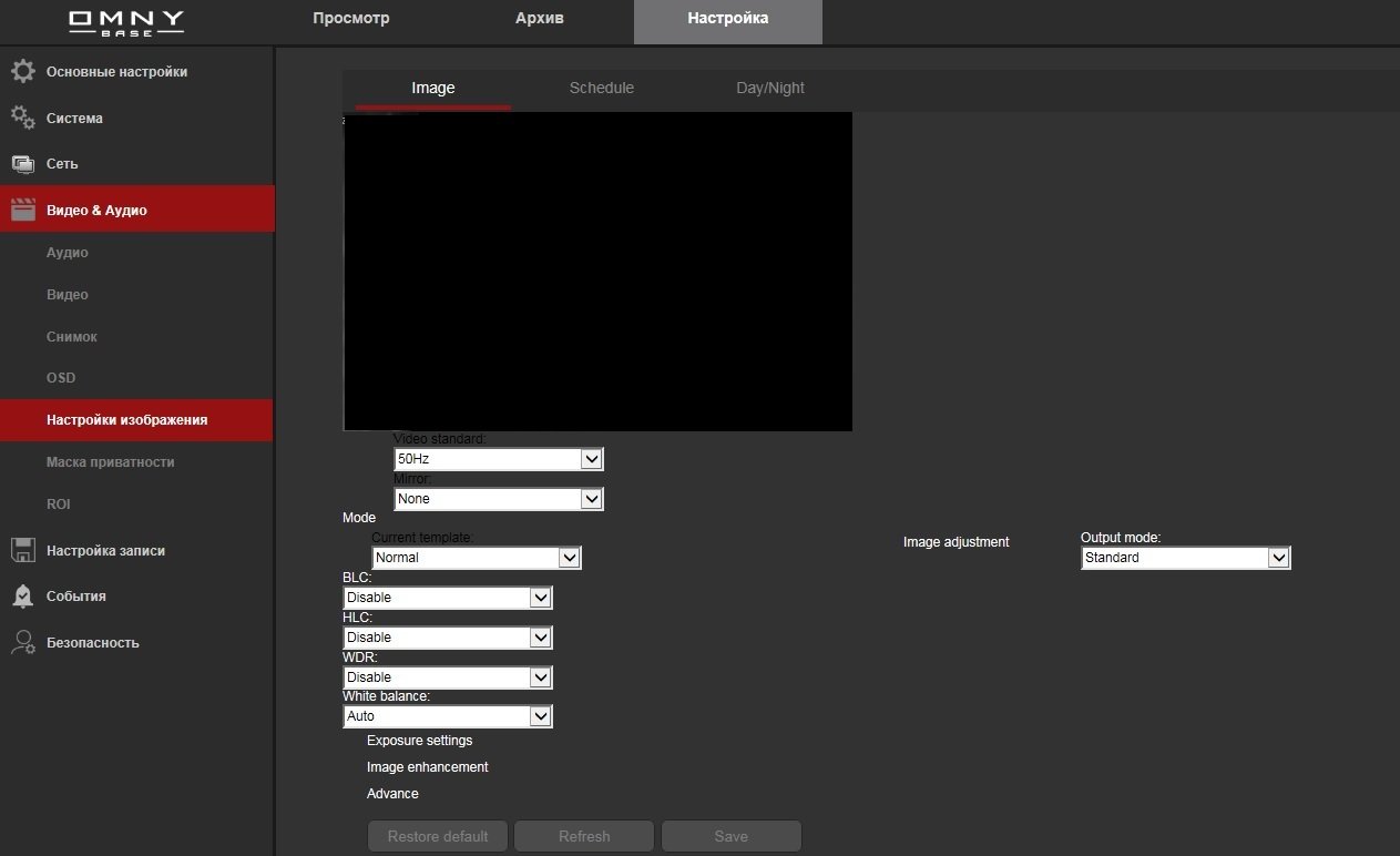

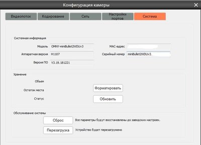

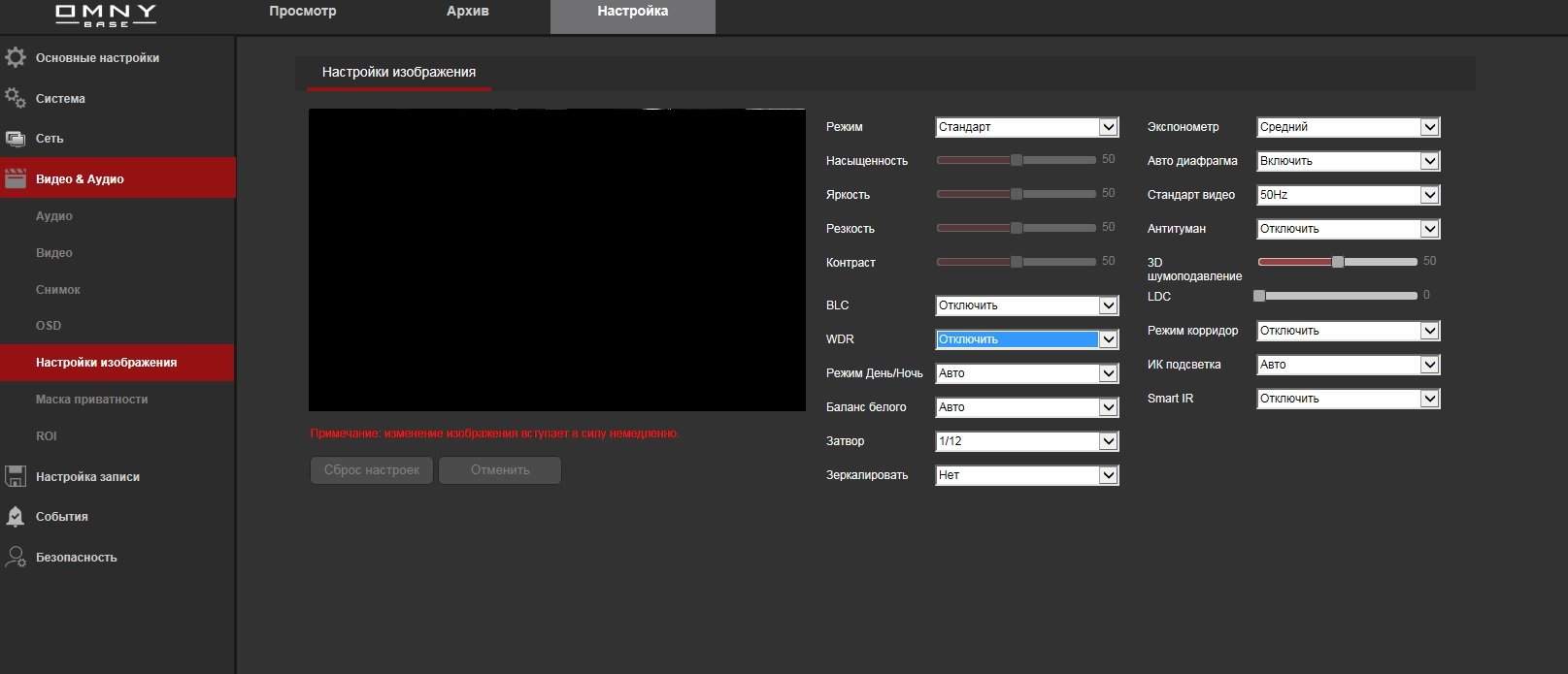

Всем доброго времени суток! Ситуация следующая. Обновил miniBullet2WDUv3 с версии 3.19.181221 на версию 4.02.200424 по причине как мне казалось некорректной работы WDR (сильный шум). Прошивку залил с сайта IPCAM_BV_C3_15_N_V4.02.40.200424(OVF DANA PTZ NFS DH).fm В результате в веб-морде на вкладке настройки изображения появилась несусветная дичь. Обновлял через IPCManager_V3.01.09_NAG по инструкции, пробовал и через веб-морду. Сброс настроек и полный сброс после прошивки делал. Вопрос - я чтото сделал не так или кривая прошивка? В первом случае прошу ткнуть носом что сделал не так, во втором - дать нормальную прошивку на данную камеру. Скриншоты прилагаю.
6 часов назад, Stepan Alekseev сказал:
Нужно почистить кэш браузера. В качестве проверки откройте страницу другим браузером. У камеры нет привязки к IE
Спасибо, в мозиле открылось нормально. С експлорером пришлось сбросить все, не только кеш, после этого стало нормально отображать.
