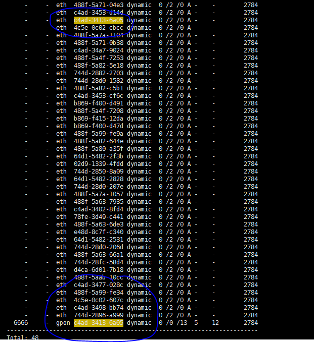

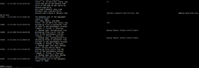

Здравствуйте . олт выдает такой лог -  Source MAC got by non-network-side   ports is the same as one learnt by network-side ports  ,  выдает мак и номер влана ,  данный мак адрес   клиента   (идет ону и далее обору. киента )  и  такой же мак адрес появляется на аплинке
  почему мак появляется со стороны ап линка  на голове ?    смотрел далее по маршруту мак видно только со стороны головы , как он попадает на ап линк ?   такое проявляется только у клиентов   с КПд (канал передачи данных )  и у клиентов с выделенный ип (белый ип )
одинаковые маки. и выделен мак микротика. значит или клонированый мак, или конфиг из бэкапа развернули.
ищите со стороны аплинка. если не видите, то где то mac aging-time меньше чем на олт
Edited by sudo
точно  нет , этот мак адрес клиента его больше нигде нет , и влан КПН выделен только для  этого клиента  , и проблема происходит в других вланах  тоже , свитч с которого олт включена видит этот мак адрес как надо в сторону головы только ,  а вот голова видит его с 2 сторон почему то
большое разнообразие свитчей по сети длинки есть  на агг  ,  нет в логах  loopback нигде . когда появляется блокируется только порт клиента .  и отсекает петлю
