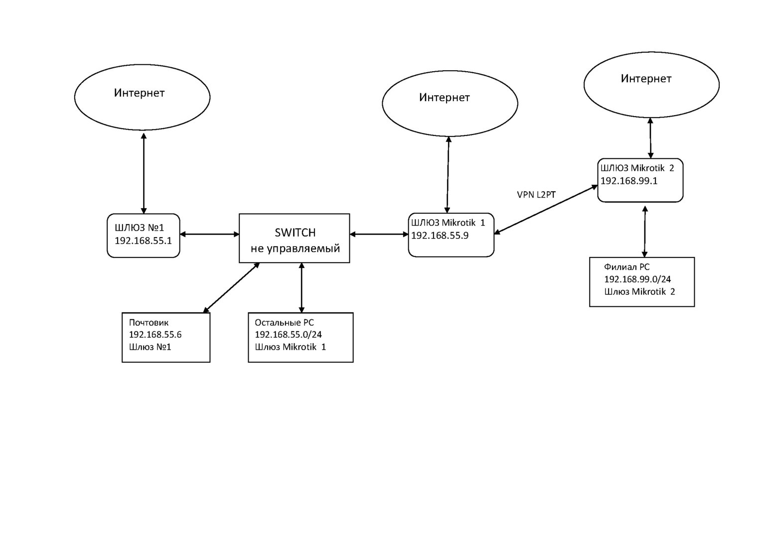

добрый день!
Уважаемые гуру. прошу помощи.
Приложил схему, чтобы проще мне объяснить в чем проблема. Имеются два Микротика и  шлюз №1  не микротик, который нужен только для почтовика. Два Микротика соединены между собой VPN-L2pt. Роутинги прописаны на двух Микротиках. Проблема заключается в том, что все PC с подсети 192.168.99.0 видят все PC подсети 192.168.55.0 кроме Почтовика и Шлюза №1. Подскажите где нужно копать, не могу сообразить?
Какая у вас замечательная картинка, сразу всё понятно.
Скорее всего, это происходит потому что "остальные PC" используют Mikrotik 1 в качестве маршрута по умолчанию. А Mikrotik 1, в свою очередь, знает маршрут до Филиала.
Скорее всего, это происходит потому что Почтовик использует в качестве маршрута по умолчанию Шлюз №1, а тот, в свою очередь, использует шлюз провайдера. Таким образом, пакеты предназначенные для Филиала не попадаят на Mikrotik 1, а через интернет им дороги нет.
Проверять эту гипотезу надо так: Поставить сниффер на Mikrotik 1 и на Шлюз №1. Попинговать Почтовик из Филиала. В сниффере вы увидите как echo request пойдут через Mikrotik 1 во внуренюю сеть, а ответы echo replay попытаются пойти в Интернет через Шлюз №1, где благополучно потеряются.
Чинить костылём надо, скорее всего, так: Проиписать на Почтовике и на Шлюзе №1 статический маршрут до 192.168.99.0/24 через 192.168.55.9. Можно только на Шлюзе №1, но это замусорит вашу сеть пакетами ICMP Redirect и не факт что сработает. Можно только на Почтовике, если доступ из Филиала к Шлюзу №1 в принципе не нужен.
Чтобы починить не костылём, а как следует, придётся несколько поменять топологию сети.

Да теперь понятно становится почему не виден почтовик. Из сети 192.168.99.0/24 нужен только почтовик. Попробую прописать.

4 hours ago, victor-2003 said:
Именно на почтовике прописал маршрут и сеть 192.168.99.0 стала видеть почтовик.
Сразу проверьте, что настройка сохраняется после ребута почтовика.
