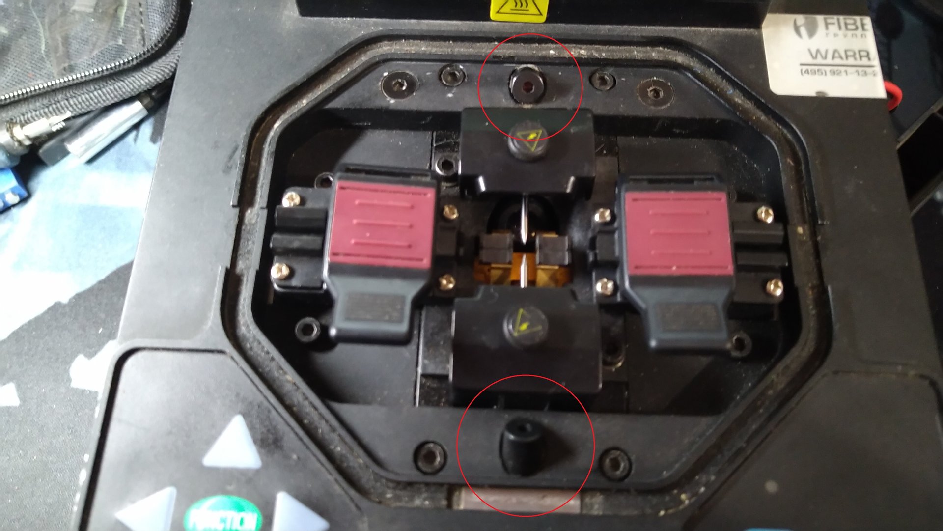

korsakik Posted November 8, 2020 Author Posted November 8, 2020 Есть новая проблема, мерцает подсветка "подкрышечного" пространства при закрытой крышке. Проблема воспроизводится и при работе с АКБ и от сети. Просадок напряжения не наблюдаю с клем АКБ. При разборе увидел что моргают оба красных светодиода, назначение которых мне пока не ясно. Что именно считывает положение крышки (закрыта\открыта)? Вставить ник Quote
imagic Posted November 12, 2020 Posted November 12, 2020 Что-то никто не хочет отвечать, странно. Красные светодиоды - подсветка зоны сварки во время сварки. У некоторых аппаратов они белые, у некоторых красные. На экране всё равно видим белую подсветку. Под зоной, отмеченной мной синим овалом, расположен датчик холла (или геркон), распознающий закрытие крышки. На крышке, соответственно, постоянный магнит. Подносим магнит - светодиоды загораются. У Вас или открутился сам датчик от корпуса аппарата (изнутри), такое бывает. Или плохой контакт в электрических коннекторах в цепи датчика (судя по тому, что мерцают оба диода одновременно, проблема не с диодами, хотя на китайцах и они иногда дохнут). В общем, копайтесь с блоком этого датчика (там маленькая платка, на которую он припаян). Вставить ник Quote

korsakik Posted December 1, 2020 Author Posted December 1, 2020 В 13.11.2020 в 18:00, imagic сказал: Просто тут последнее время тенденция: стоит мне дать кому-либо свои рекомендации, набегает масса знатоков и закидывают меня тапками с криками "ты ничего не соображаешь и несёшь чушь". Видимо, триггер для написания поста для них - не вопрос страждущего, а мой ответ. Я вот обратил на это внимание, прошелся по контактам и геркон этот посмотрел, вроде пока без проблем. Больше не мерцает, правда смутило то что силовой кабель на электроды очень близко к другим слаботочным был, но думаю те кто проектировал сварочник понимают больше меня, на всякий случай в сторону убрал... Вставить ник Quote
imagic Posted December 2, 2020 Posted December 2, 2020 Возможно, был просто плохой контакт где-то на коннекторах. По высоковольтному проводу: если изоляция на нём целая, прошивать не будет. Я не припомню проблем с ним на Jilong'ах. А то, что он проложен рядом - ну это же китайцы:) Типа "работает - и ладно". Более серьёзные производители (японские в частности) продумывают всё гораздо лучше, там таких недоработок нет. Вставить ник Quote
