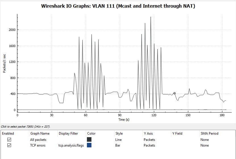

Да. Statistics->I/O graph, только надо поиграться с Interval (сделать его меньше чем 1 sec)
Также сравните проблемную группу с другими
Важно еще нормально снять дамп (лучше всего в /dev/shm). В идеале делать дамп на сетевой с hw timestamping, с соответствующим ядром и версией libpcap, но скорее всего и без этого будет всё видно

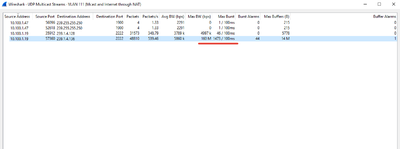

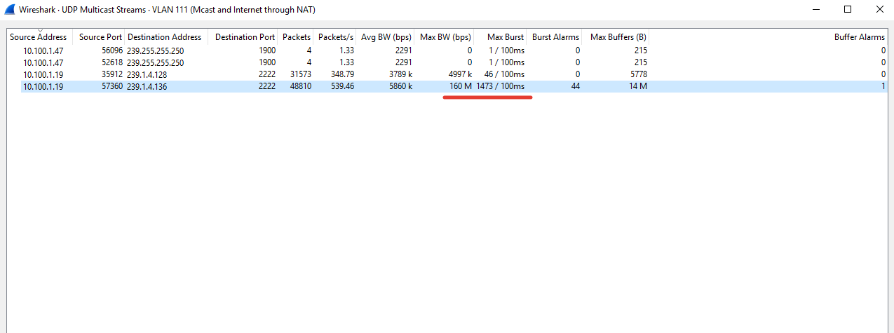

Подскажите, Max BW - это грубо говоря максимальный битрейт? Если то, то получается, что он достигал 160 Мб/c? И что значит колонка Mux Burst (в документации написано, что вроде это максимальное кол-во пакетов в единицу времени)? Тут тоже значения значительно отличаются от нормальных потоков.
В общем, вот такая картина получается. Видимо эти burst'ы и есть причина дропов. Самое интересное, у нас есть специальный анализатор мультика (Bridgetech), так он показывает максимальный битрейт не более 5 Мбит/c. Вот и доверяй ему после этого.
да, только я не помню за какой период усредняется в этом окне (скорее всего за 100мс, т.е. по факту за 10мс будет еще больше). у вас видно на картинке что всё плохо
