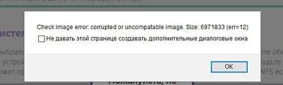

Версия ПО 7.9.9 для вышеуказанного роутера. Новый интерфейс меня не впечатлил а скорее огорчил и я хочу вернуть класический стиль.

К сожалению прошивки не подходят. Все как одни выводят это диалоговое окно.
Добрый день
Прошивки после 7.9.9 включают в себя не только изменения стилей, но и множество исправлений\оптимизаций касающихся работы ПО(подробнее см. ченджлог), и использовать версию 7.9.9 как основную уже не рекомендуем.
Ошибка которая изображена на скриншоте может говорить о том, что вы используйте кастомное ПО, такой роутер мог предоставить ваш оператор связи. Если это так, то обновиться на другую версию штатными средствами не получится.

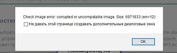

Поковырялся, действительно, роутер с прошивкой 1.7.2 - 1.7.3 не дает прошить старые прошивки, никакие. Причем взятый изкаропки роутер с 1.5.0 спокойно шьется и в старый наг, и в wive-ng. После обновления его на 1.7.2 уже не дает)
Выходов несколько - найти где-то старую прошивку новой ветки SNR (у меня нет к сожалению), либо прошить прошивку через tftp по методике восстановления. Перед вторым методом лучше сбросить конфиг. Ну и никаких гарантий что устройство не окирпичится я дать не могу)
Версии 1.7.3 на старом стиле нет. Если принципиально нужна версия 7.9.9 без исправлений в ПО(опять же, не рекомендуем т.к изменений было много) для каких то сравнений или еще чего то, то можем отправить.
