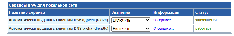

Попытался все сделать как указано в статье на сайте Wi-cat.ru, но к сожалению роутер не поднимает локальный IPv6 DHCP сервер.
В фрейме прилагаю записи с системного журнала роутера.

Фильтрация лога и выделение важного в нём (см.фрейм).

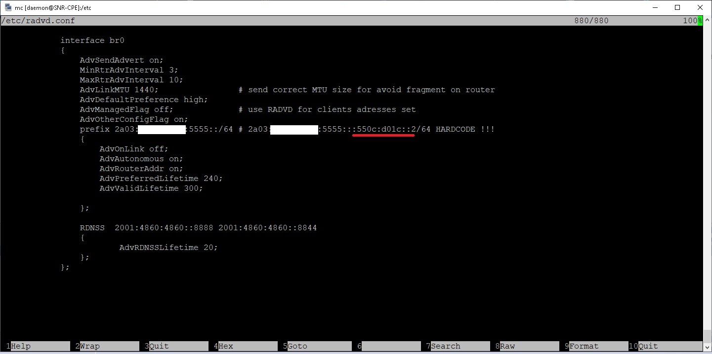

Здравствуйте! В дополнение темы.
Заметил, что скрипт /etc/rc.d/W20six в /etc/radvd.conf добавляет к префиксу сети такую отсебятину (подчеркнуто красным) (см. атт.).
Захардкодил префикс, сервис radvd стартует, но внешний ipv6-адрес роутер не получает, точнее получает, но выглядит он как "::ipv4"
в статусе, а не так, как указал ipv6-брокер в реквизитах.
