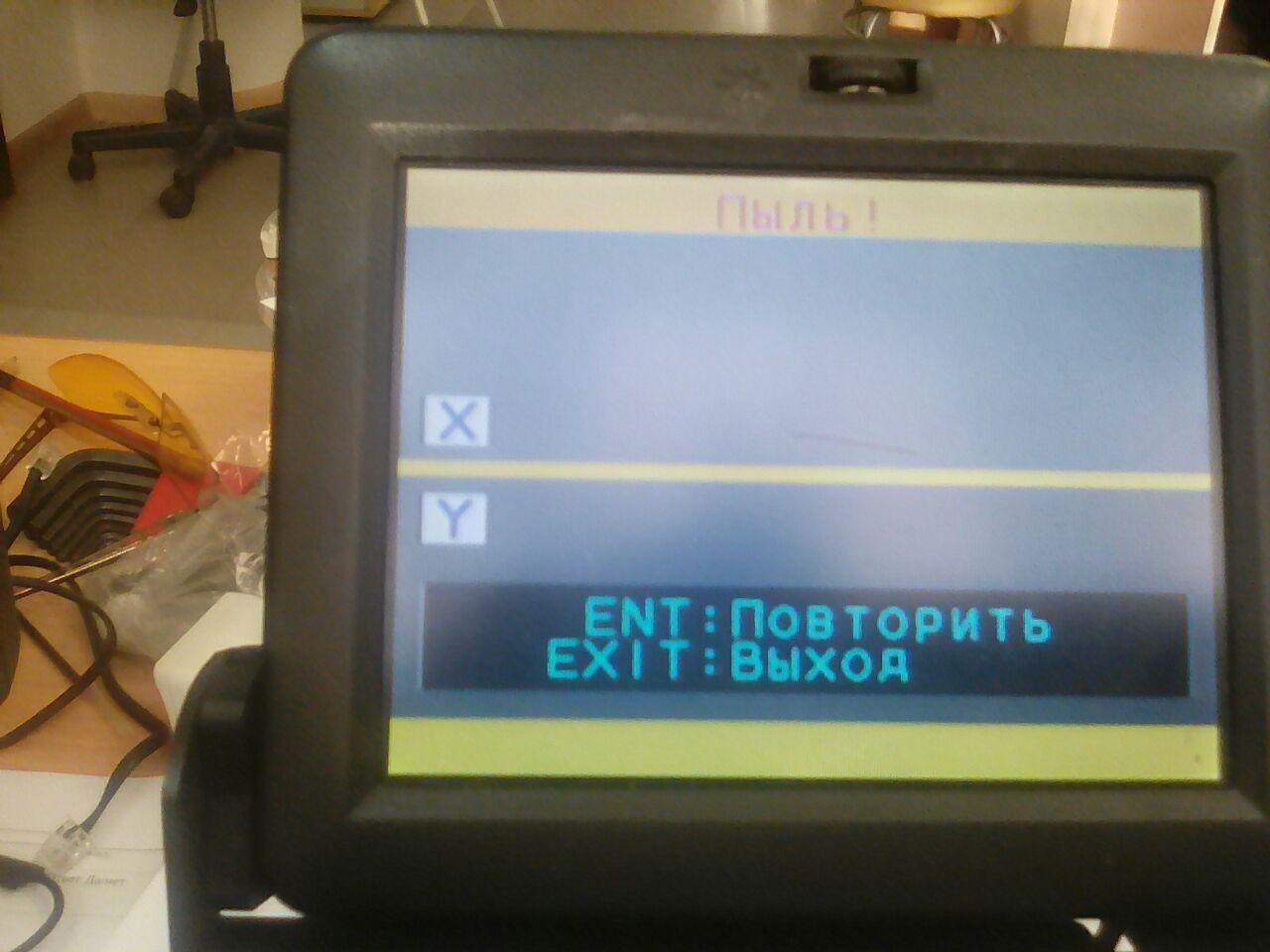

Добрый день!

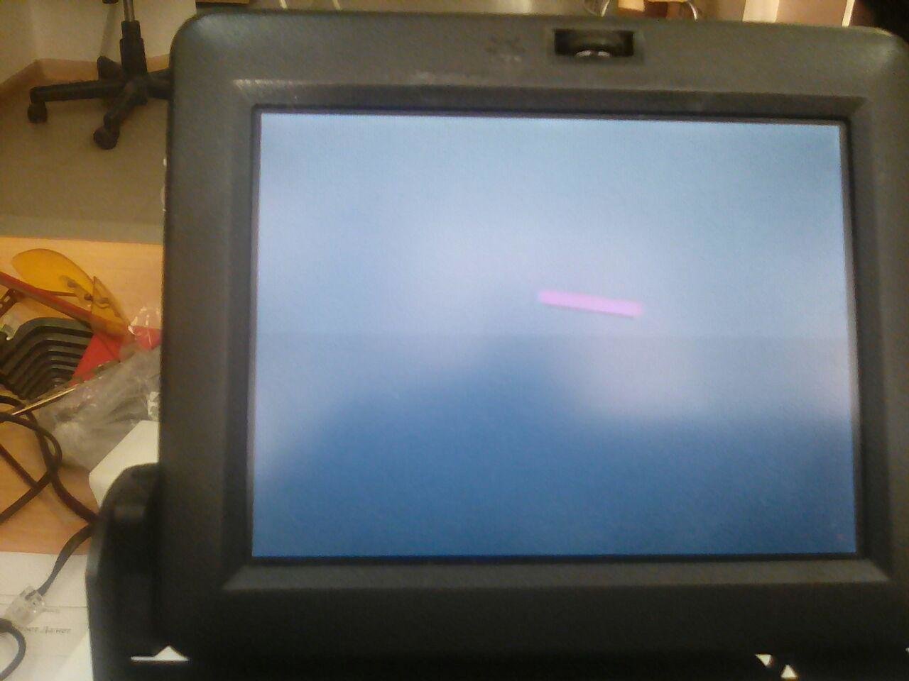

Люди, подскажите, в чем может быть проблема... Сварочник не новый, но вполне рабочий, эксплуатировался бережно. С недавнего времени отказывается варить, ругается на пыль. При тесте выдает картинку (прикручена к теме сообщения). Линзы вылизаны лучше, чем у кота яйца, но проблема не исчезает. Положение пыли в одном и том же месте. Это руками можно починить, или в сервисный везти?
Пыль обычно на матрице, а не на линзах. Снимать матрицу и чистить. Ничего сложного, но без опыта можно что-то сломать. Для FSM-40S в сети можно найти сервис-мануал - он поможет в случае, если вы критически сдвините поле зрения и волокна не будет видно.
