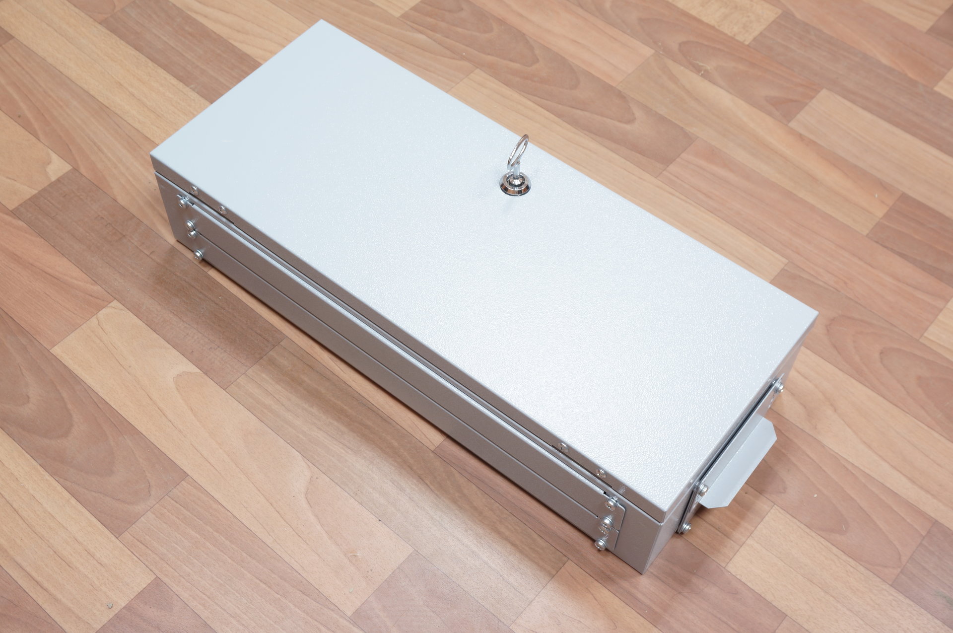

не понял в чем великий смысл сего. Уменьшение глубины?
для настенного крепления без шкафа есть рамки 19" на разное число юнитов. В принципе ничего не мешает поставить и вертикально.
Или надо что бы красиво с крышкой и стеклышком?
Крышечка есть до кучи? Если поставить на каком-то складе то все покроется пылью и птичьем пометом.
Тут прикол еще в чем, что если все оборудование имеет питалово с лицевой стороны, то можно все очень красиво скоммутировать и прикрыть.
с крышечкой не встречал.
Хотя может кто-то и делает. Кабеус например делал такие.
только смыла от ней? отверстия вентиляционные все-равно сбоку. А они не прикрыты.
Проще шкафчик поставить с вертикальной установкой оборудования. Тот же Реал например. И есть много аналогичных. И не сильно дороже если не антивандал.
Реалы кстати на удивление крепенькие. Не считая пожалуй направляющих. Те хлипкие. Сэкономили :)) Ну и монтаж на стену не сильно удобен.

с крышечкой проще купить ШТА ПК-3Б ибо голуби могут обосрать сверху оборудование через кабельный ввод внизу шкафа
Начинаааается :)  Ну давайте комнату еще огородим под коммутатор.
На видео барахло, разумеется дороже в разы, чем ПК-3Б но если такую штуку сделает тот же КДДС...
В 12.10.2020 в 14:18, Bachaa сказал:
Готовое изделие. Без колхоза.
Есть три пилота шкафчика, с коммутатором, располагаемым во-вне. Могу выслать. За так, за отзыв.

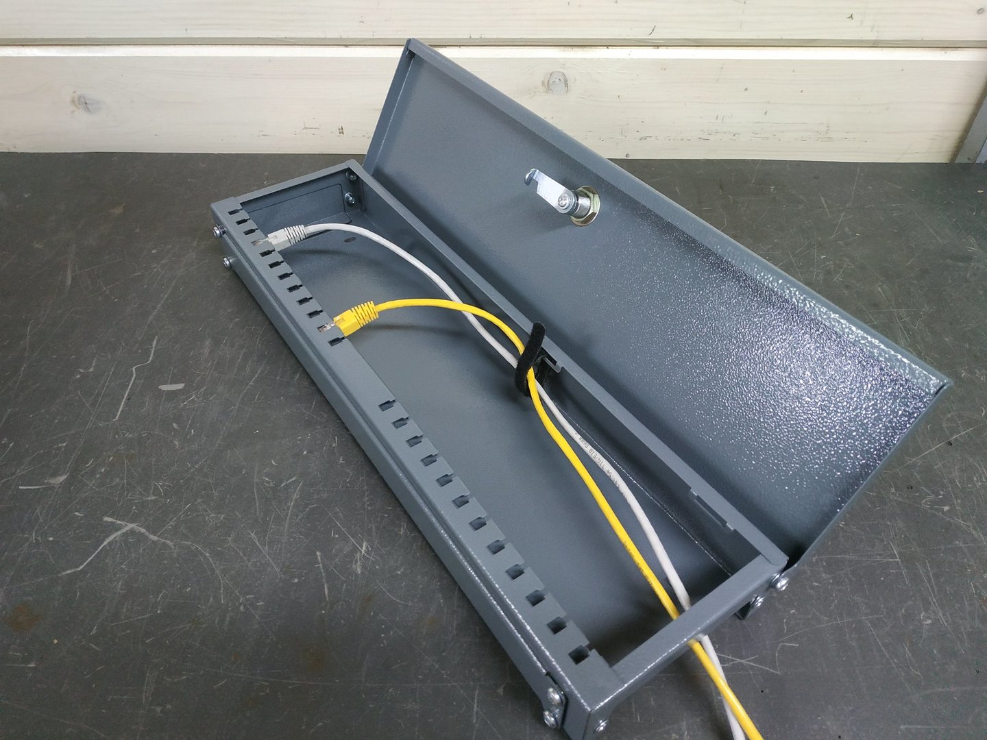

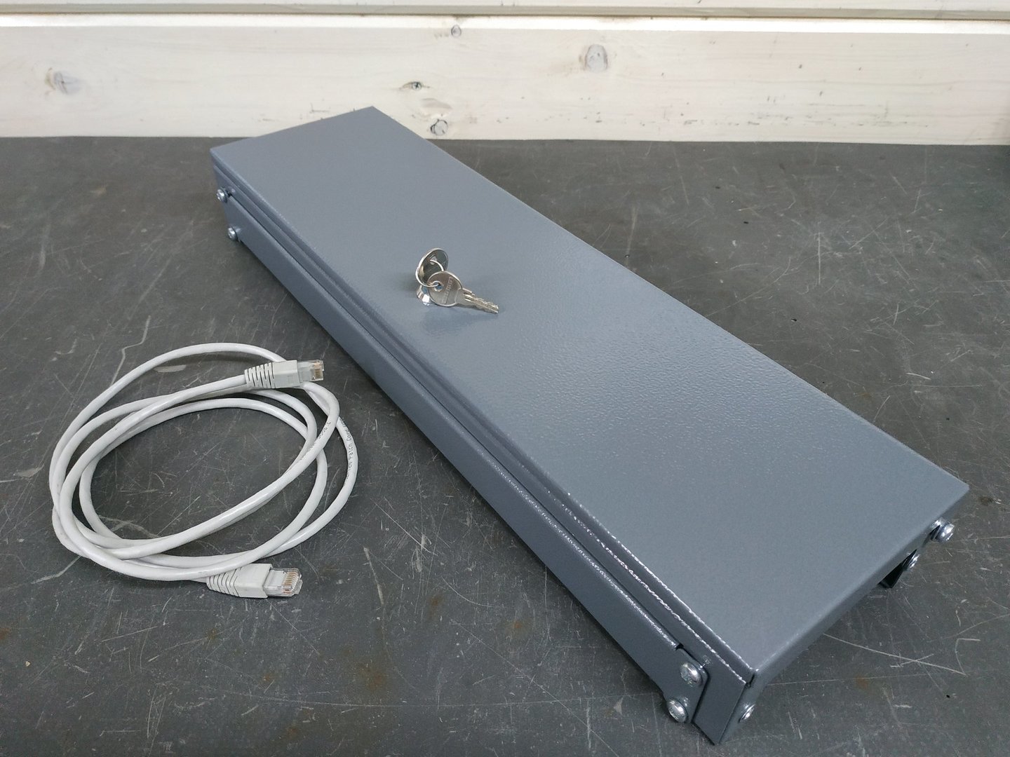

И ещё один вариант. Это шкафчик из новой серии Fog.
2 юнита.
18 часов назад, Bachaa сказал:
а что это там у него снизу ?
Там пакет разных вводов и решёток. Круглые, под короб, под кулер. У всей линейки этот набор будет одинаковым.
Очень здорово придумано с этими штуками.  Или подглядели у кого-то :)  ?
Кстати, пилоты пока ещё доступны. Можно забирать на тест, в опытную эксплуатацию.
16 минут назад, Bachaa сказал:
Фоги - это я конкурирую сам с собой. Задача - сделать лучше обновлённой 702-й серии.
Это универсальные шкафы. У них у всех есть разные вводы, они вешаются на стену любой стороной (дверка справа, слева, нет жёсткого низа  или верха, направляющие ставятся любой стороной, площадки симметричны), они имеют и монтажные площадки, и 19 крепления, и рамки для автоматов. Ставятся и по одиночке, и парами, и в ряд. Есть накладные, есть встраиваемые. Есть глубокий шкаф для АВР/ИБП/частотника/ХЗ чего.
Весь дизайн новый, с чистого листа. Отрисовано по ТЗ с реальных объектов от разных отделов Нага.
Очень интересный ряд, да. Я себя за него ненавижу. )
