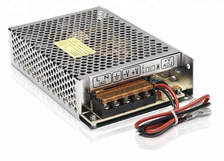

Morty Posted October 7, 2020 Posted October 7, 2020 (edited) Всем привет! Имеется свитч D-LINK DGS-3000-28XS с RPS портом. На свитче написано RPS 11.4V - 12.6V. Приобрёл китайский ИБП "SC-120-12", возник вопрос по зарядке аккумулятора. На аккумуляторе написано заряжать при 13.7V - 13.9V. ИБП на клемы аккумулятора и на клемы для подключения свитча подаёт одинаковое напряжение, которое можно регулировать в диапазоне от 11V до 14.6V. Теперь вопрос, можно ли скормить свитчу 13.7V? Или же сделать на выходе 12.6V и заряжать аккумулятор таким напряжением? Edited October 7, 2020 by zervu1boris Вставить ник Quote
alibek Posted October 7, 2020 Posted October 7, 2020 Скорее всего "или". Аккумулятор заряжать от 12.6 можно, но он будет постоянно недозаряженным. Аккумулятор свинцовый или литиевая сборка? Для лития, по идее, это не страшно (просто емкость будет ниже). Вставить ник Quote
Morty Posted October 8, 2020 Author Posted October 8, 2020 (edited) 10 часов назад, alibek сказал: Скорее всего "или". Аккумулятор заряжать от 12.6 можно, но он будет постоянно недозаряженным. Аккумулятор свинцовый или литиевая сборка? Для лития, по идее, это не страшно (просто емкость будет ниже). Аккумулятор свинцовый Вы мыслях на ИБП выставить 13.9V, а на выход на свитч поставить линейный стабилизатор на 12В, но больше чем на 3А я не нашёл, и ещё вопрос как сильно стабилизатор будет греться... Завтра замеряю сколько свитч потребляет. Edited October 8, 2020 by zervu1boris Вставить ник Quote
NVV_RW Posted October 8, 2020 Posted October 8, 2020 Можно выставить 13,9 В, ничего со свичем не случится, там импульсные вторичные источники стоят, им хоть 15 В на вход подай - пережуют и не подавятся. Вставить ник Quote

Morty Posted October 15, 2021 Author Posted October 15, 2021 (edited) В 07.07.2021 в 14:52, roysbike сказал: Dlink ответил , что ограничение 12.6V. У вас как ? все ок? SC-120-12 не стал использовать. На данный момент в сети стоит пять штук PSU-5121 12V 5А, которые выдают 13.7В. Пока всё нормально, ничего не сгорело. Аккумуляторы использую 20Ач. При полностью забитом sfp-шками свитче заряда хватает на 6 часов. Делал тесты с 1 sfp-модулем, заряда хватает на 17 часов. Edited March 12, 2025 by Morty Вставить ник Quote
