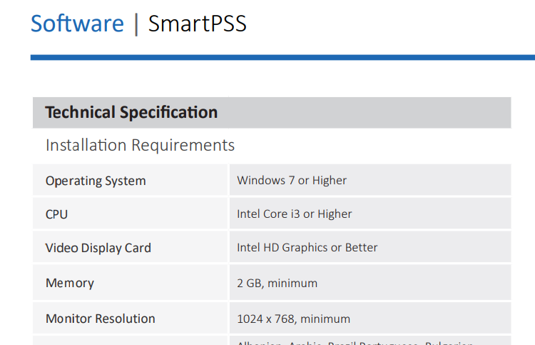

Корпич Posted October 5, 2020 Posted October 5, 2020 Возникла задача заменить компьютер человеку который просматривает камеры. Так как старый плохо тянет и регулярно виснет. Работа ведется в SmartPSS 2.1 в системе 20 камер с двух NVR разрешением 1920х1080 при включении живого просмотра на 16 камер измеритель загрузки в программе уходит в красную зону. Загрузка проца под 90 и памяти тоже. Есть ли какой алгоритм подсчета ресурсов для этой программы? В системных требованиях указаны только минимальные. Вставить ник Quote
alibek Posted October 5, 2020 Posted October 5, 2020 На i5 и 16 ГБ памяти работает нормально. Вставить ник Quote
Корпич Posted October 5, 2020 Author Posted October 5, 2020 При каком количестве просматриваемых камер с каким разрешением? У меня сейчас в системе 20 камер, но система регулярно расширяется. Вставить ник Quote
alibek Posted October 5, 2020 Posted October 5, 2020 Я смотрел 9 камер 2МП. Думаю, что 16 камер тоже потянет. Больше 16 камер в сетке не вижу смысла. И в полном разрешении в такой сетке тоже не вижу смысла. Вставить ник Quote
Stepan Alekseev Posted October 6, 2020 Posted October 6, 2020 13 часов назад, alibek сказал: И в полном разрешении в такой сетке тоже не вижу смысла. Здесь есть ключевой момент. В настройках программы нужно убедиться, что открываются доп. потоки при сплите более 4х. Вставить ник Quote
Корпич Posted October 6, 2020 Author Posted October 6, 2020 Да открываются доп. Но где это можно задать в настройках я не нашел. Могу только при просмотре ПКМ в окне переключить. Где задается глобально не знаю. Вставить ник Quote
Saab95 Posted November 5, 2020 Posted November 5, 2020 В 05.10.2020 в 20:41, alibek сказал: Я смотрел 9 камер 2МП. Думаю, что 16 камер тоже потянет. Больше 16 камер в сетке не вижу смысла. И в полном разрешении в такой сетке тоже не вижу смысла. Ого хваленые 2мп камеры, у нас в сетке спокойно открывается 16 камер 6мп (ясно дело по второму потоку 1.5М), и 20 камер, и даже 32 камеры без всяких там тормозов на компе класса пентиум или i3. А, да, камеры с али, а программа начинается на ли. По опыту работы с другими программами, и со SmartPSS - они даже сами по себе загружаются долго, и после тянут довольно большой поток данных по сети, при чем с буферизацией. Если смотреть график потребления сети, то видно, что при включении программы идет резкий пик, потом ровная полочка раза в 4-6 ниже по скорости. Потом опять пик и так далее. И вот если скорость канала медленная и этот пик не может появиться, как раз и наблюдаются тормоза с компьютером (загрузка процессора на всю, порой долгая реакция на нажатия мышкой и т.п.) Вставить ник Quote

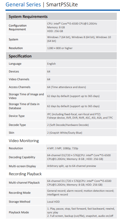

Barcooler Posted December 11, 2024 Posted December 11, 2024 Господа, кто нибудь может подсказать, какая конфигурация компьютера сейчас может быть актуальна при работе с SmartPSS? Речь о 8-12 камерах на объекте (видеорегистраторе) и до пяти - семи объектов (видеорегистраторов). Вставить ник Quote
KonBez Posted December 11, 2024 Posted December 11, 2024 @Barcooler У вас получается конфиг на 84 камеры. Солидно. Но, во-первых SmartPss рассчитана на 64 камеры максимум, а во-вторых Dahua перешла на новое ПО. DMSS и DSS https://dahuawiki.com/SmartPSS_Lite Вставить ник Quote
