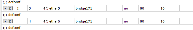

Есть такая конфигурация
Т.е ether6 pvid = 171 - порт доступа за ним компьютер 192.168.171.250
Ether5 - транк порт
остальные порты в bridge

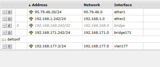

Я вставляю провод в ethe3 прописываю шлюз 192.168.1.242
Пробую пинговать 192168.171.250 - пингуется

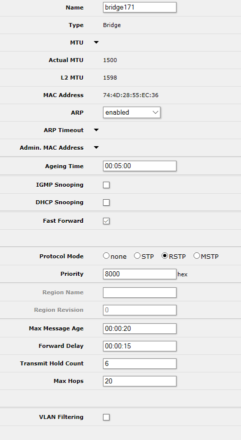

Если включаю vlan-filtering=yes то пинг пропадает
Я не понимаю зачем эта опция нужна? Что она дает? И почему пропадает пинг?

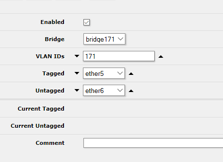

vlan filtering означает, что процессом занимается мост (и свитч-чип, если поддерживается), а не CPU. Пинг пропадает, так как при vlan-filtering надо правильно указывать PVID, для моста и портов, VLAN добавлять в свойствах моста, а VLAN как интерфейсы создавать только те, для которых хотите присваивать адреса и маршрутизировать трафик именно на этом устройстве.
Если у вас там всего несколько VLAN и трафика не в полку - можете не делать vlan filtering и работать по старинке, разницы не заметите.
При включенном vlan filtering на бридже вам в "tagged" нужно добавить помимо порта еще и сам этот бридж.
Еще не совсем понятно сколько у вас бриджей и почему он называется так, у вас бридж для влана? оО
