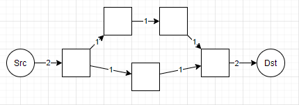

Sergey Gilfanov Posted September 27, 2020 Posted September 27, 2020 Пример картинки: Как виртуальный канал выглядеть где будет? Вставить ник Quote
Rutel Posted September 27, 2020 Author Posted September 27, 2020 2 минуты назад, Sergey Gilfanov сказал: Будет, еще какая. Достаточно посмотреть на скорости алгоритмов по той ссылке про maximum flow prolem. Они очень быстро станут просто практически невычислимыми. А если учитывается только локальная топология - то и обычная пакетная маршрутизация неплохо работает. В пакетной коммутации основная проблема это ее асинхронность (пакетная коммутация принципиально асинхронный алгоритм). Вычисление маршрутов не является проблемой способной затормозить систему связи : - перестраивать маршруты необходимо только в момент изменения конфигурации сети или резкого изменения поведения большинства пользователей сети. - не оптимальная (для данного момента) конфигурация не приведет к коллапсу системы передачи данных просто немного притормозит ее и все. Если посмотреть на алгоритм пакетной коммутации с точки зрения перегрузки, что происходит : объем трафика увеличивается (необходимо повторно передать все что потерялось), а потери растут геометрически при приближении к 100% загрузки. Резко перестроить маршрут (за время сопоставимое времени передачи) при локальной перегрузке коммутатора нельзя, соответственно перегрузка сама не "рассосется" Получается система с положительной обратной связью (чем больше потери, тем больше необходимо передать). Я пока не рассматриваю различные протокольные бантики, которые привязали что бы сгладить проблему. За эти бантики пришлось заплатить скоростью. Предлагаемый алгоритм : Отказ от создания канала приведет к необходимости повторно передать запрос и начало данных (это если мы не ожидаем окончание построения канала), а это первые десятки байт. Если бы такой механизм был бы в пакетной коммутации, то передача пакет выглядела так: - передали заголовок пакета - если сеть подтвердила обслуживание, то передали данные - если сеть отказала в обслуживании, то вновь передали заголовок но уже другим маршрутом Чувствуете разницу в нагрузке на сеть ? Клиент не осуществляет передачу данных (не создает виртуальный канал) при перегрузке. Перегрузка отдельными асинхронными пакетами не влияет на уже созданные каналы и передачу служебных данных. Сеть не падает при больших коэффициентах использования. Еще интересный момент - перегрузился какой то конкретный линк - через него медленно или вообще не будут транслировать запросы дальше в сеть и не вызовут перегрузку в следующих узлах. В результате получается система с быстрым переключением на резервные каналы и отрицательной обратной связью по перегрузке (перегрузка вызывает уменьшение трафика). 4 минуты назад, Sergey Gilfanov сказал: Пример картинки: Как виртуальный канал выглядеть где будет? В данном случае будет два варианта построения виртуального канала. Как конкретно решит сервер генерирующий конкретные пути, только он сможет вычислить где эффективней прокладывать виртуальный канал. Скорее всего будет предоставлен сортированный список, первый элемент списка наиболее оптимальный и далее по снижению эффективности (практически без ограничение на число вариантов маршрута). При отказе сети по первому маршруты берем следующий и так по кругу (таймаут можно приделать, а можно и связаться с аварийным каналом связи - основной сервер не отвечает переходим на резервный ). Или вообще на аварийный режим работы (проектировщики систем с жестким реальным временем и гарантированной надежностью еще те затейники). Вставить ник Quote
Sergey Gilfanov Posted September 27, 2020 Posted September 27, 2020 10 минут назад, Rutel сказал: В данном случае будет два варианта построения виртуального канала. Обещалось "- большое КПД (больше 90%) использования пропускной способности канала связи" В данном случае должен быть один виртуальный канал между Src и Dst пропускной способности 2 - на картинке имелось в виду одно соединение. Как он будет выглядеть на низком уровне? Вставить ник Quote
Rutel Posted September 27, 2020 Author Posted September 27, 2020 3 минуты назад, Sergey Gilfanov сказал: Обещалось "- большое КПД (больше 90%) использования пропускной способности канала связи" В данном случае должен быть один виртуальный канал между Src и Dst пропускной способности 2 - на картинке имелось в виду одно соединение. Как он будет выглядеть на низком уровне? Все зависит от заданных условий (свойств создаваемого канала) Самый простой вариант (канал создается и удаляется каждый сеанс связи) : - Делается запрос к серверу маршрутов (если от предыдущего сеанса не осталось маршрутной информации) - по существу это есть регистрация в сети. - выбираем первый маршрут и генерируем запрос к сети на построение канала с нужной скоростью (скорость для компьютера с Фон Неймановской парадигмой понятие относительное ну пока будем снисходительны). - Пакет уходит в сеть (используя служебную часть канала) - Последовательно проходя коммутаторы (устройство присоединяемые к концам физического кабеля) в каждом из них резервируется минимальный буфер (3 символа минимум - определяется частью заголовка который позволит определить скорость и физический номер номер интерфейса куда необходимо направить создаваемый виртуальный канал). Ну или размером пакета для передачи коротких сообщений. - как только пакет с запросом ушел в конкретный физический интерфейс, поток в нем перестраивается и уже содержит выделенный виртуальный канал с нужной скоростью, в который отправляются данные из буфера принадлежащего данному каналу(при приеме также) - как только пакет с запросом добирается к адресату, то прикрепляет его в своему входному и выходному буферу и отправляет запрос назад в сеть (аналогичным образом строится обратный канал - кстати не обязательно тем же путем.) Если происходит отказ, то в вычисленное время равное суммарному размеру промежуточных буферов + время передачи по кабелю + некоторый запас на "фазы луны" обратный канал не будет построен и необходимо отправить системе запрос на удаление недостроенного канала (его должен начать удалять коммутатор отказавший в обслуживании, но лучше с двух сторон, да еще и по таймауту по отсутствию передачи данных). В данном сценарии задействовано минимум ресурсов системы. Если необходим гарантированный канал, то он создается сразу при включении клиента сети (возможно даже с сразу с альтернативным и аварийным каналом). Канал не удаляется, если нет передачи данных. В него отправляются символы отсутствия данных, которые могу быть заменены промежуточными коммутаторами на необходимые для него данные (служебные данные, короткие сообщения и тд), таким образом зарезервированный канал (канал создан а передачи нет) не вызывает снижение КПД (используется для передачи асинхронных данных). Единственный минус это расход ресурса буферов в промежуточных коммутаторах и резерва физического канала передачи данных. Предельный КПД для символа размером 100 бит - 98% (линейное символьное кодирование не учитывается) Вставить ник Quote
Sergey Gilfanov Posted September 27, 2020 Posted September 27, 2020 1 минуту назад, Rutel сказал: Все зависит от заданных условий (свойств создаваемого канала) Не, как оно будет выглядеть уже после построения всех маршрутов. Видно же, что в данном случае для получения пропускной способности 2 нужно использовать и верхний и нижний путь одновременно. Как это обеспечивается? 4 минуты назад, Rutel сказал: Если происходит отказ, то в вычисленное время равное суммарному размеру промежуточных буферов + время передачи по кабелю + некоторый запас на "фазы луны" обратный канал не будет построен и необходимо отправить системе запрос на удаление недостроенного канала (его должен начать удалять коммутатор отказавший в обслуживании, но лучше с двух сторон, да еще и по таймауту по отсутствию передачи данных). А так же как обрабатывается отказ уже после построения каналов? Где и кто определяет, какой кусок уже переданных данных нужно заново послать, а какой уже у получателя есть? Вставить ник Quote

Rutel Posted September 28, 2020 Author Posted September 28, 2020 20 часов назад, Sergey Gilfanov сказал: Не, как оно будет выглядеть уже после построения всех маршрутов. Видно же, что в данном случае для получения пропускной способности 2 нужно использовать и верхний и нижний путь одновременно. Как это обеспечивается? А так же как обрабатывается отказ уже после построения каналов? Где и кто определяет, какой кусок уже переданных данных нужно заново послать, а какой уже у получателя есть? Надеюсь разработанные алгоритмы настолько универсальны, что могут применяться как универсальная мультисервисная над-сеть. Можно инкапсулировать много независимых пакетных сетей, по существу технология виртуализации сетевой инфраструктуры с полной защитой информации. Или объединять разнородные сети (телефония, IP, различные технологические интерфейсы и тд), с гибким управлением. В качестве начального применения, можно использовать как внутренний интерфейс распределенного коммутатора (внутри символьное мультиплексирование, снаружи уже существующие сети) или для построения например единой сети самолета, там требуются сеть с гарантированным доступом. TDM там уже разрешено к применению, а предлагаемая сеть по своим свойствам близка к таким системам. Вставить ник Quote
