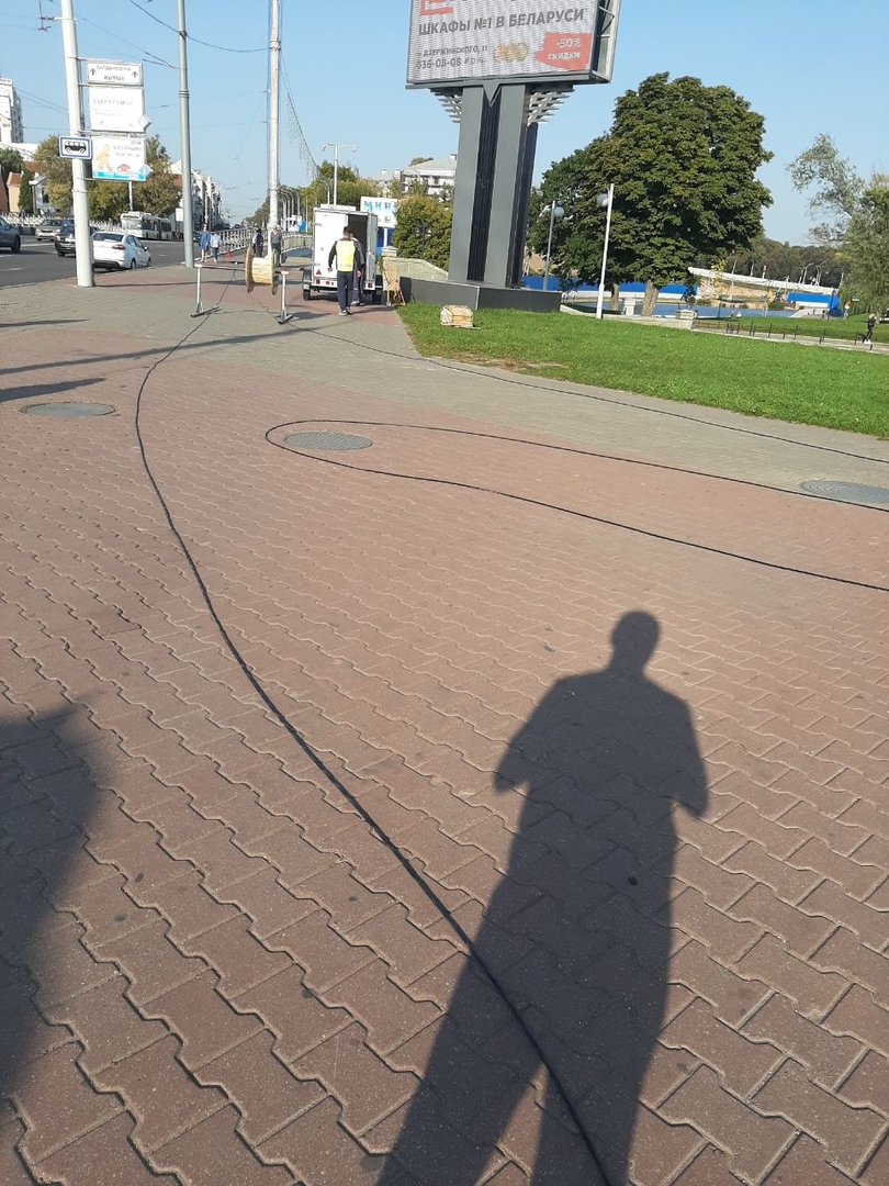

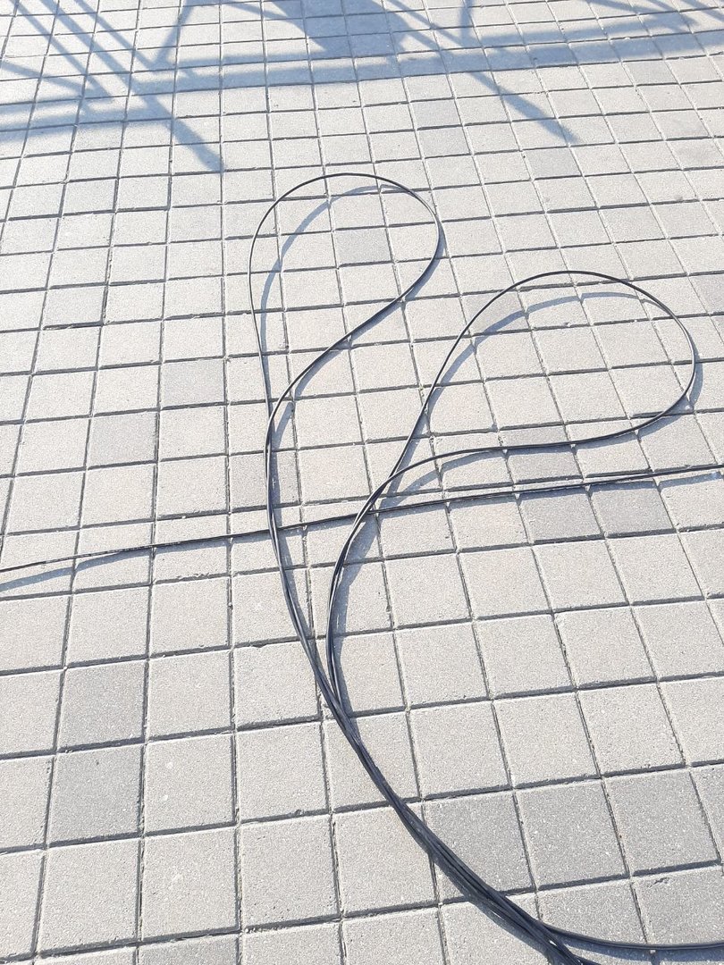

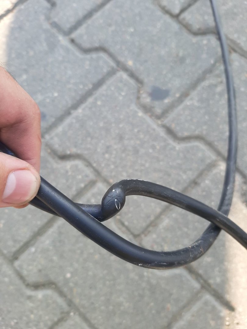

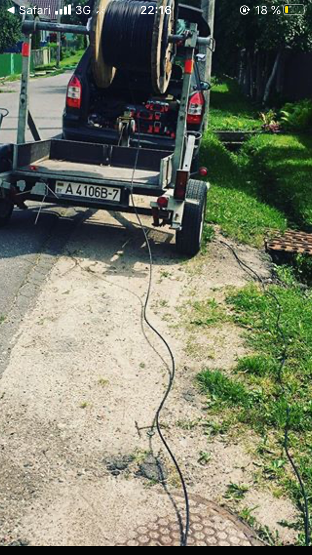

BAHbKA Posted September 25, 2020 Posted September 25, 2020 Доброго времени суток форумчане. Уже второй раз за год сталкиваюсь с кручением кабеля после размотки с барабана. Сегодня затянули барана, но вроде по рефкам все обошлось. Возмущению нет предела. Как решать вопрос по рекламации ? Замена кабеля либо компенсация скидкой на будущие покупки ? Вставить ник Quote
sdy_moscow Posted September 25, 2020 Posted September 25, 2020 А кто разматывал и как? Сами видели? Вставить ник Quote

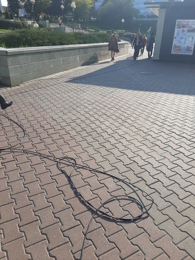

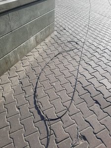

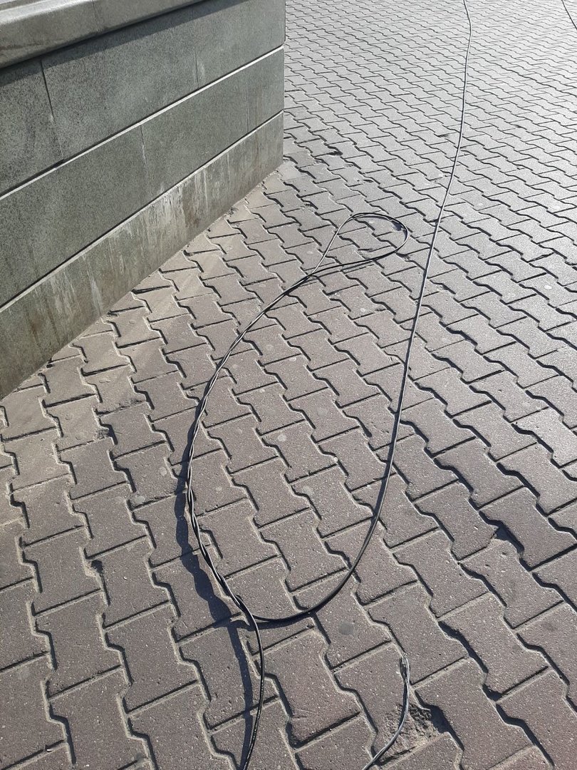

Bachaa Posted September 25, 2020 Posted September 25, 2020 Не могли при размотке скинуть петлями кабло ? Вставить ник Quote
sdy_moscow Posted September 25, 2020 Posted September 25, 2020 1 минуту назад, Bachaa сказал: Не могли при размотке скинуть петлями кабло ? И я о том-же, судя по фоткам ребята катают катушку, а кабель длинный.... может они и не знают, что надо равное количество скидывать вправо и влево. Вставить ник Quote

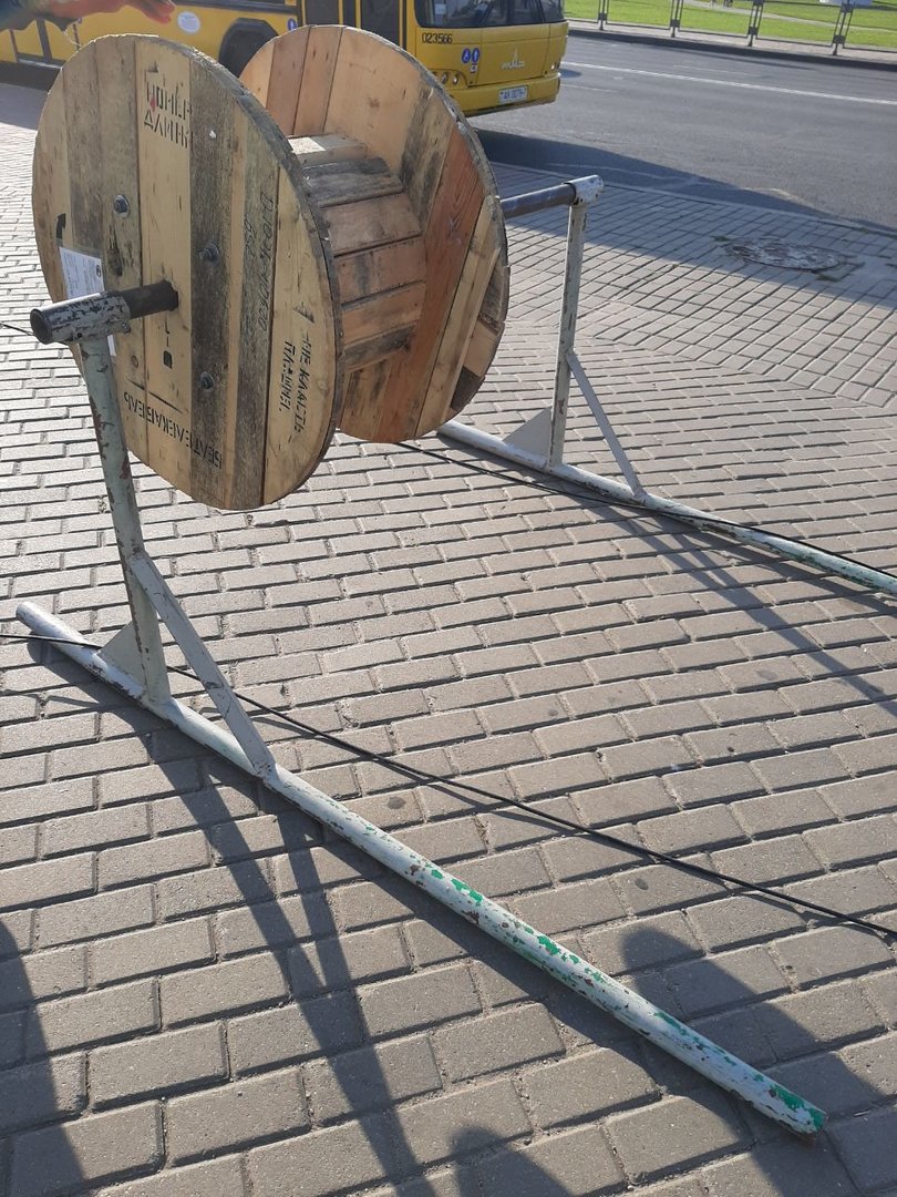

BAHbKA Posted September 25, 2020 Author Posted September 25, 2020 1 час назад, sdy_moscow сказал: А кто разматывал и как? Сами видели? я лично помогал ставить на Козлы барабан. Кабеля на барабане всего 652 метра. Вот первый опыт с таким косяком https://www.instagram.com/p/CCJ9frfHBb4/?igshid=vmzgvdaoqd4s Ситуация была один в один, но кусок был 318 метров. Я не обратил внимание особо на кручение, списав это на возможные косяки ПЭ оболочки 58 минут назад, sdy_moscow сказал: И я о том-же, судя по фоткам ребята катают катушку, а кабель длинный.... может они и не знают, что надо равное количество скидывать вправо и влево. Вставить ник Quote
sdy_moscow Posted September 25, 2020 Posted September 25, 2020 @BAHbKA Тогда меняйте поставщика, ну или бригаду, которая уже будет следить за перетяжками, а не е.алами щелкать. Вставить ник Quote
BAHbKA Posted September 25, 2020 Author Posted September 25, 2020 (edited) 12 минут назад, sdy_moscow сказал: @BAHbKA Тогда меняйте поставщика, ну или бригаду, которая уже будет следить за перетяжками, а не е.алами щелкать. поставщик СЗАО «Белтелекабель» он же ООО «Белкабельоптик». Большой производитель. Такую халтуру заметил именно на кабеле ОМЗКГЦ 8 волокон. Кабели покрупнее таким не страдают. Причём ОМЗКГЦ с растягой 2.5, 2.7 и 5.0 Такой болезнью не болеют. бригада опытная, вопросов никогда не возникало. Сами ребята были в шоке. Сразу вызвали меня на проверку рефом. Edited September 25, 2020 by BAHbKA Вставить ник Quote
sdy_moscow Posted September 25, 2020 Posted September 25, 2020 1 час назад, BAHbKA сказал: бригада опытная Странно, и зачем они раскатали с катушки кабель на площади? Вставить ник Quote

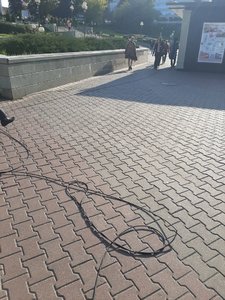

BAHbKA Posted September 26, 2020 Author Posted September 26, 2020 9 часов назад, sdy_moscow сказал: Странно, и зачем они раскатали с катушки кабель на площади? Колодец по центру почти. Втянули с большим трудом в одну сторону 300 метров. А раскатали катушку когда уже в другую сторону потянули Вставить ник Quote
Алекъ Posted September 26, 2020 Posted September 26, 2020 экономия на квалификации работников... раскаткой кабеля занимались люди, набранные из винной очереди ближайшего гастронома... Вставить ник Quote
frol13 Posted September 26, 2020 Posted September 26, 2020 23 часа назад, BAHbKA сказал: бригада опытная, Которая же тогда неопытная? Вообще, уважаемые товарищи форумчане, единственный правильный (одобренный инструкциями по монтажу) метод перемотки, а именно к ней и прибегали, восьмерками на подстеленный материал. Здесь плитка и подстилка явно была нужна-кусок полиэтилена плюс немного возни немного понимающих работников-и кабель был бы цел. Ну не достаточно жесткий он оказался, не вынес издевательств. Но судя по тому, что он сам собой лежал прямо и не норовил свиться, кабель нормальный. Проверить на будущее просто-выматываете с барабана конец метров 15 и держа его за конец, пускаете волну по нему, подавая конец вперёд. Если он не будет пытаться собраться в петли или сильно изгибаться при релаксации, все хорошо. Вставить ник Quote
BAHbKA Posted September 26, 2020 Author Posted September 26, 2020 46 минут назад, frol13 сказал: Которая же тогда неопытная? Вообще, уважаемые товарищи форумчане, единственный правильный (одобренный инструкциями по монтажу) метод перемотки, а именно к ней и прибегали, восьмерками на подстеленный материал. Здесь плитка и подстилка явно была нужна-кусок полиэтилена плюс немного возни немного понимающих работников-и кабель был бы цел. Ну не достаточно жесткий он оказался, не вынес издевательств. Но судя по тому, что он сам собой лежал прямо и не норовил свиться, кабель нормальный. Проверить на будущее просто-выматываете с барабана конец метров 15 и держа его за конец, пускаете волну по нему, подавая конец вперёд. Если он не будет пытаться собраться в петли или сильно изгибаться при релаксации, все хорошо. Посмотрите внимательно Видео с предыдущего поста (ссылка) на инстаграмм. На видео и фото по ссылке этого же года выпуска кабель и одной и той же марки только 8 волоконный. Вставить ник Quote
frol13 Posted September 26, 2020 Posted September 26, 2020 И смотреть не буду- фото достаточно, как он размотан там был по всей площади. Это нельзя предъявить производителю, даже если кабель был хуже (менее жёсткий), поскольку нарушены правила монтажа. Такие перемотки с вытягиванием длинными петлями, в которых и происходит напряжение, приводящее к закручиванию-запрещены. Вставить ник Quote

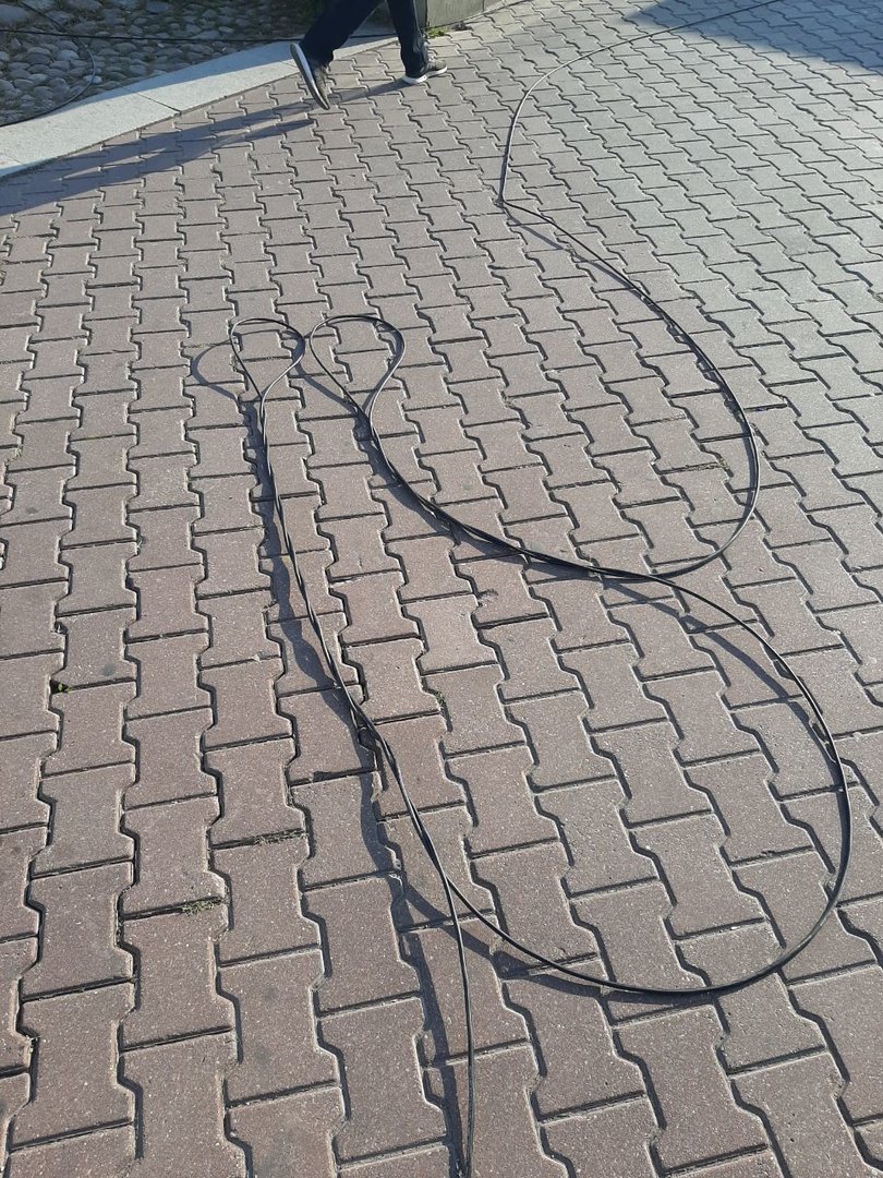

sdy_moscow Posted September 26, 2020 Posted September 26, 2020 @BAHbKA В двух словах. Что-бы заломить кабель много ума не нужно. И не важно вьется он или нет. Достаточно на подаче, вместо того что-бы следить за кабелем, стоять и тупить. Меняйте бригаду. Точка. Вставить ник Quote
frol13 Posted September 27, 2020 Posted September 27, 2020 11 часов назад, BAHbKA сказал: Посмотрите внимательно Видео с предыдущего поста Лучше бы я это не смотрел:) Это вообще одни сплошные нарушения.1. Кабель должен сходить с барабана сверху.2. Нельзя размотку осуществлять тяжением за кабель-надо помогать разматывать с барабана. 3. Кабель не должен биться и тереться о что попало и волочиться по земле. 4. У барабана -прямо возле него-должен быть человек, постоянно контролирующий размотку и способный в любой момент затормозить вплоть до полного останова. При этом скорость размотки такова, что это сделать нереально. Скачайте с сайта любого завода инструкцию по монтажу кабеля и попытайтесь ее прочесть.:( Вставить ник Quote

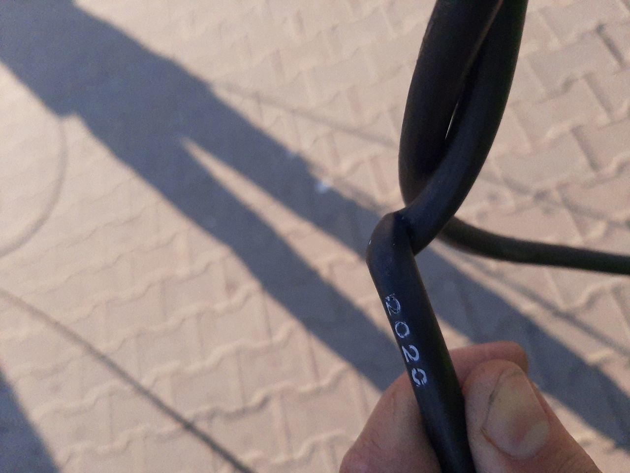

BAHbKA Posted September 27, 2020 Author Posted September 27, 2020 4 часа назад, frol13 сказал: Лучше бы я это не смотрел:) Это вообще одни сплошные нарушения.1. Кабель должен сходить с барабана сверху.2. Нельзя размотку осуществлять тяжением за кабель-надо помогать разматывать с барабана. 3. Кабель не должен биться и тереться о что попало и волочиться по земле. 4. У барабана -прямо возле него-должен быть человек, постоянно контролирующий размотку и способный в любой момент затормозить вплоть до полного останова. При этом скорость размотки такова, что это сделать нереально. Скачайте с сайта любого завода инструкцию по монтажу кабеля и попытайтесь ее прочесть.:( Я вам про одно, вы мне про другое. Сам кабель даже размотав 5-20 метров со старта с барабана уже имеет серьезное кручение. Я работал со всеми тремя заводами в РБ по кабелю и только у белки ОМЗКГЦ получается ужасного качества. Были случаи в прошлом году у коллег, взяли ОМЗКГЦ 8рку негорючую, протянули пару пролётов и ровный кабель смотанный с барабана превратился в кольца. Виной тому была некачественная оболочка которая растягивается в процессе. Сама белка не отрицает проблему, но занимает нейтральную сторону в стиле... аля ну блин наверное что-то пошло не так.... Вставить ник Quote
frol13 Posted September 27, 2020 Posted September 27, 2020 1 час назад, BAHbKA сказал: Я вам про одно, вы мне про другое. Сам кабель даже размотав 5-20 метров со старта с барабана уже имеет серьезное кручение. Я работал со всеми тремя заводами в РБ по кабелю и только у белки ОМЗКГЦ получается ужасного качества. Были случаи в прошлом году у коллег, взяли ОМЗКГЦ 8рку негорючую, протянули пару пролётов и ровный кабель смотанный с барабана превратился в кольца. Виной тому была некачественная оболочка которая растягивается в процессе. Сама белка не отрицает проблему, но занимает нейтральную сторону в стиле... аля ну блин наверное что-то пошло не так.... Эти вопросы связаны. Если бы его монтировали с соблюдением всех норм, то даже если бы он вытянулся, к барану бы это не привело. Вставить ник Quote
frol13 Posted September 27, 2020 Posted September 27, 2020 7 часов назад, BAHbKA сказал: Сам кабель даже размотав 5-20 метров со старта с барабана уже имеет серьезное кручение. Я работал со всеми тремя заводами в РБ по кабелю и только у белки ОМЗКГЦ получается ужасного качества. Может и такое быть. Не берите у них. У Вас, к примеру, есть ЭКК, они из России возят. Но чтобы предъявить претензию, у самого все должно быть безупречно. А это, в данном случае, далеко не так. Вставить ник Quote

sdy_moscow Posted September 27, 2020 Posted September 27, 2020 Я еще квакну в догонку. Судя по выложенным фото и видео у ТС барабаны не заводской намотки, т.к. витки явно уложены неравномерно. Я бы задал в первую очередь вопрос тому, кто перематывал кабель, возможно причина в его "качественной" отмотке. Такие небольшие длины 300-500м ему могли вообще с бухт намотать. Вставить ник Quote
