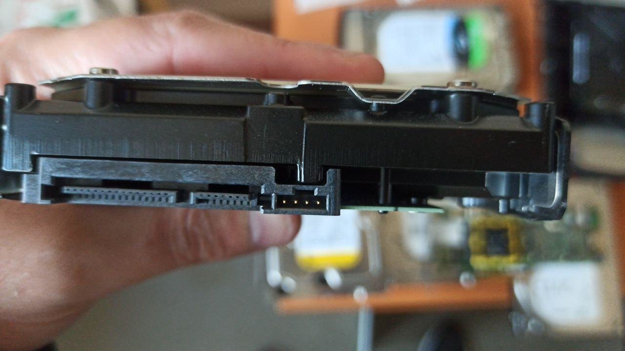

Dimonm440 Posted September 24, 2020 Author Posted September 24, 2020 (edited) я так понимаю нужно сделать перемычку. на этом диске возможно ? Edited September 24, 2020 by Dimonm440 Вставить ник Quote

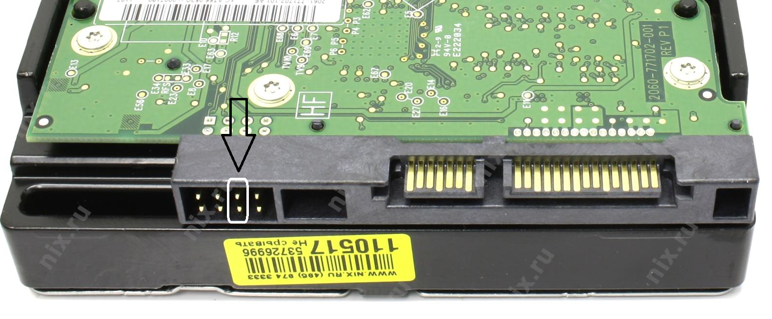

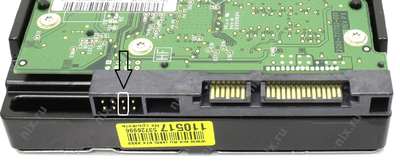

boco Posted September 24, 2020 Posted September 24, 2020 нужно читать документацию на диски. в случае с двумя вышеозначенными моделями wd попробуйте замкнуть указанную в картинке перемычку. но не факт что поможет. Вставить ник Quote

Dimonm440 Posted September 25, 2020 Author Posted September 25, 2020 15 часов назад, jffulcrum сказал: Проверьте, какое Firmware там, IR (с функциями софт-рейда) или IT (чистый HBA). изначально IT , потом прошил на IR. В обоих версия не видел. Для эксперимента замкнул WD 1TB - полка вообще отказалась видеть (нет индикации) Вставить ник Quote
