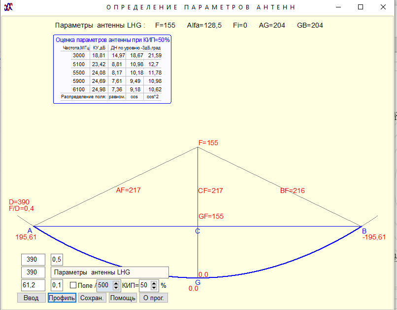

Посмотрел характеристики перечисленных устройств на FCC и оказалось что все они (5ГГц)сертифицированы под одним сертификатом TV7LHG5NDM как модуль LHG5. То есть во всех устройствах стоит одна и та же плата с патч антенной на ней. Диск отличается экраном, а LHG антенной. О последней хочется поговорить. Характеристики тарелки следующие диаметр 39 см  угол раскрыва 128 градусов. А облучают её антенной с ДН 23 градуса. Сама плата экранирует в центре около 16 градусов. Получается что очень печально.
Берем самую дешевую спутниковую офсетку угол раскрыва у них 60-70 градусов я нашел самую маленькую 50 с  эф зеркалом 43 см (Харьков) выходит что такая антенна будет до 10 дБ эффективнее чем LHG

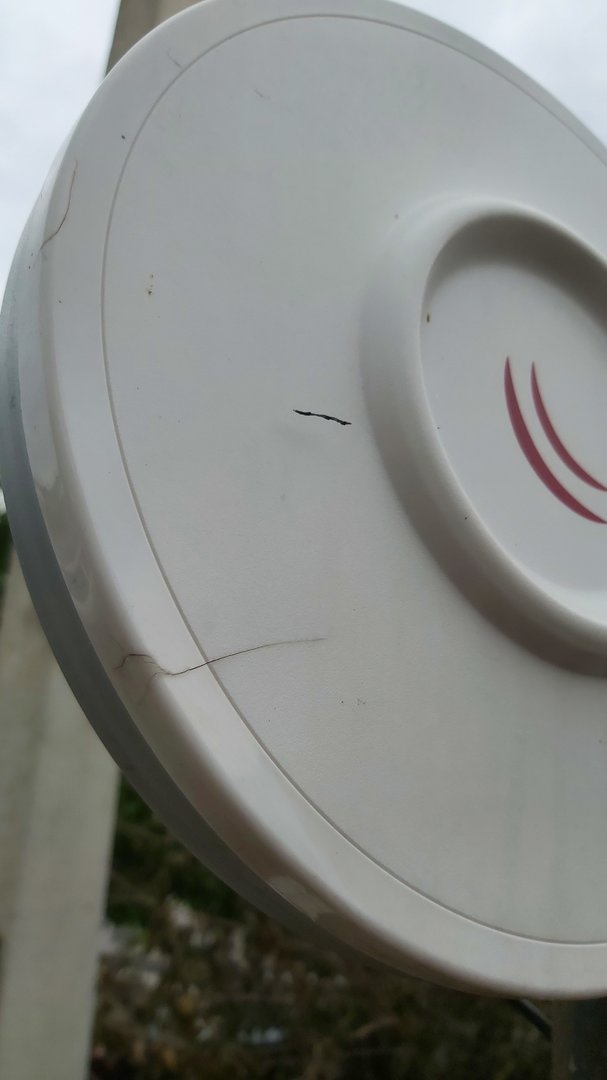

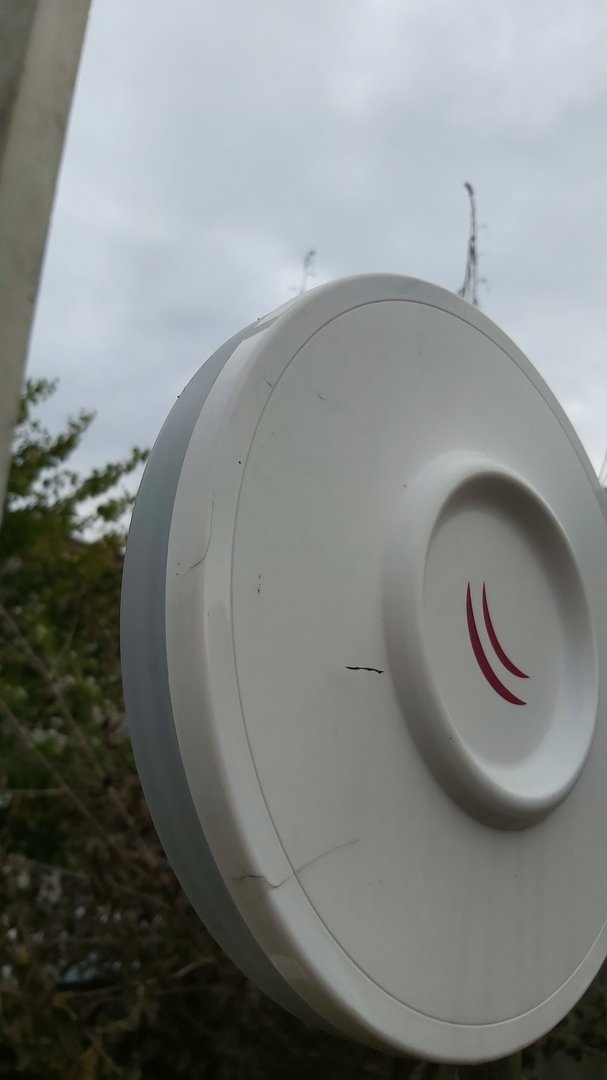

Ну да Disk самое то, если не считать что антенна внутри телипается и корпус растрескивается весь через год использования. А вот LHG и сигналы стабильнее и конструкция не подводит.
вот вам наглядный пример отличного Disk. Установлен был в октябре а в мае уже то что на видео.
2 часа назад, vasily сказал:
Приведите серийный номер и полный мак адрес сетевого порта с наклейки. Через нас прошли этих дисков несколько тысяч с момента их появления в продаже, ни на одном корпус не треснул. А на форумах пишут что мол корпуса трескаются.
Как я уже и писал ранее, была партия корпусов с не правильным составом пластмассы, микротик отозвал ее у дистрибьюторов, при этом отправив им уже качественную продукцию на замену. Дистрибьюторы же должны были заменить своим покупателям неисправные устройства на новые совершенно бесплатно, а не проданные устройства отправить обратно микротику или уничтожить.
Если вы его купили в октябре, то оно не должно было трескаться, т.к. проблемная партия была задоОолго до этой даты.

Обычные условия использования.  Висело на фасаде дома под козырьком крыши. Зима была относительно тёплой максимум -15. Снега почти небыло. Причем это не единственный случай пришлось менять около 30шт. У всех одна беда. Покупал все на wmd.ru( НЕ РЕКЛАМА) факт брака был признан. Наверное переписку уже не найти  но постараюсь.
12 часов назад, rhianon_88 сказал:
ощущение что его отверткой тыкали пытаясь вскрыть.
Да, молотком помогая в добавок))

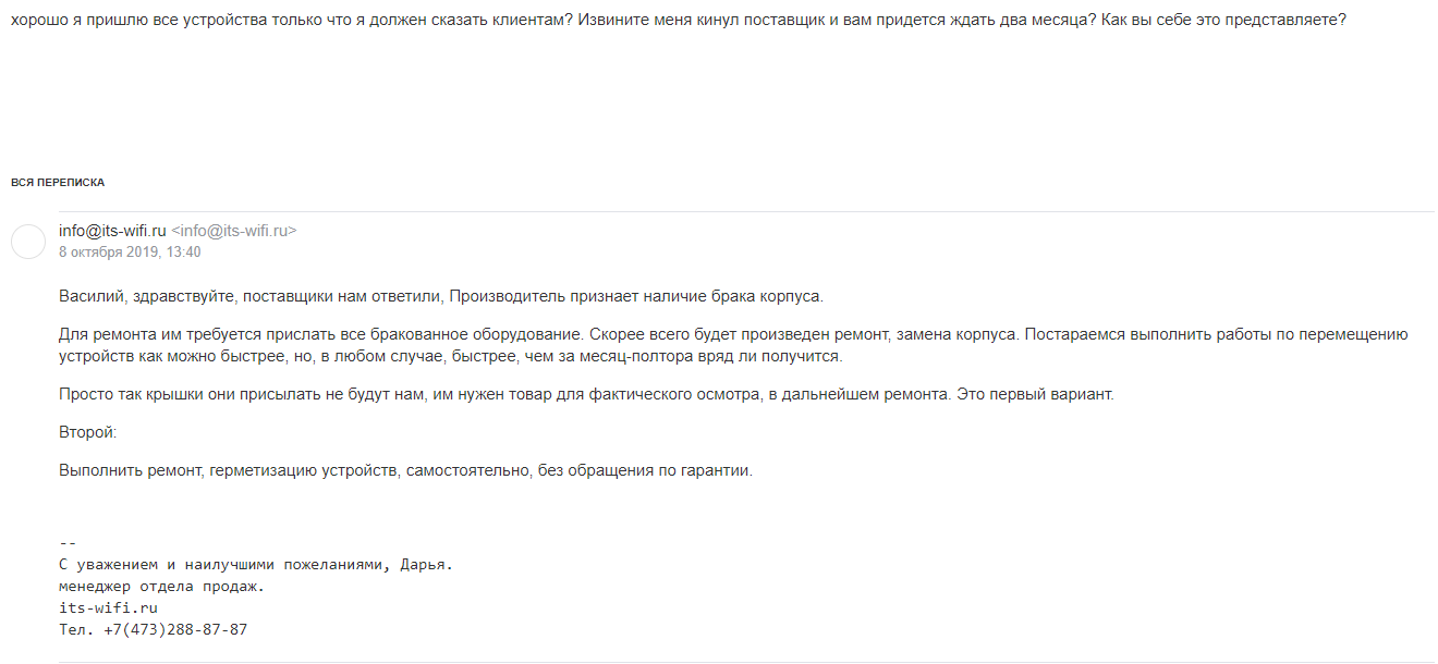

В 27.09.2020 в 11:18, vasily сказал:
Вот переписку нашел с другим поставщиком. Они работают с
WMD
Сразу видно что это не дистрибьютор микротика, а простые перекупы. Дистрибьютор сразу бы поменял оборудование, сравнив серийные номера.

так WMD Тоже так же ответили. Видимо для вас выпускают отдельную серию))т.к очень странно, что весь интернет говорит о проблеме, и только у вас все хорошо))

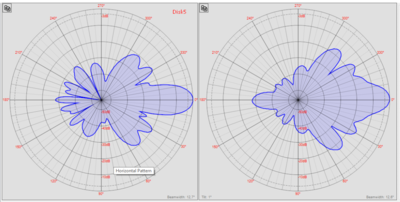

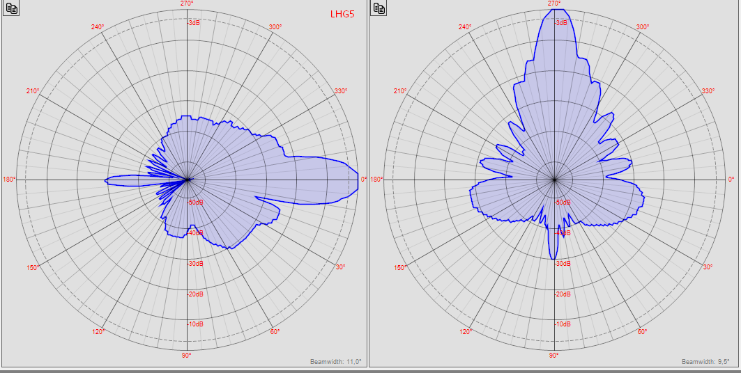

У многих складывается такое мнение после взгляда на маркетинговую диаграмму направленности. Маркетологи выбрали такую диаграмму где она выглядит в выигрышном свете. Если привести в одинаковом масштабе то LHG всё же чуть лучше

19 часов назад, Корпич сказал:
Я не по диаграмме сужу а по реальной работе. У DISC преимущества в компактности, то есть ее можно легко закрепить на стене и круто повернуть, даже на маленьком кронштейне, его можно расположить внутри помещения на окне, повесить на слабую палку на крыше и т.п. У LHG больше размеры, не удобно подключать кабель, т.к. его надо проталкивать в пластмассовую ножку (попробуйте это сделать, если антенна закреплена на кронштейне и ее нельзя повернуть к себе носом). Кроме всего по той же диаграмме и реальному усилению DISC лучше - у него меньший перекос по поляризациям на границе диапазонов, меньше плавает диаграмма на разных частотах. Так же абоненты предпочитают видеть у себя компактную круглую антенну, которая не бросается в глаза, вместо "решетки для сушки носков".
