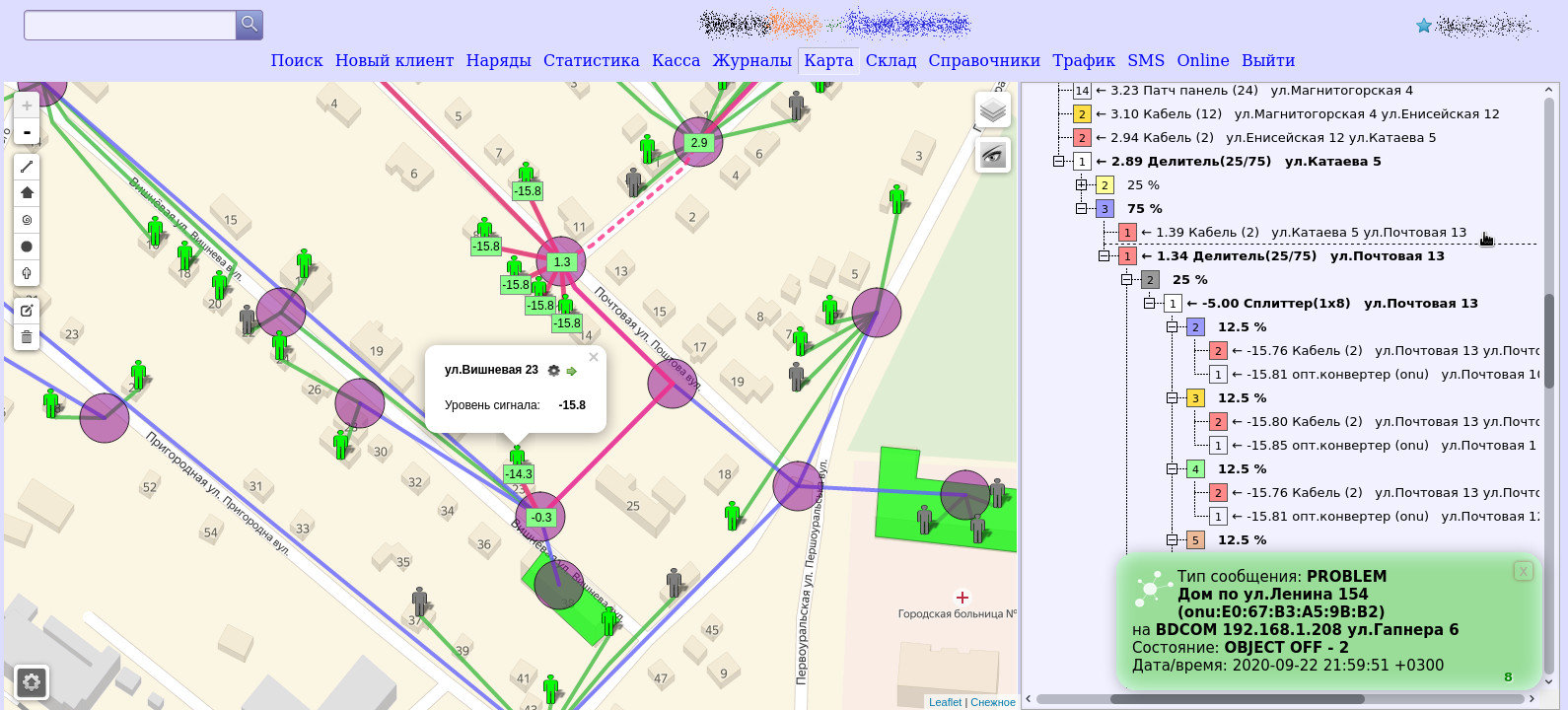

kite Posted September 22, 2020 Posted September 22, 2020 (edited) Есть самописный билинг. Фишка в привязке к картам. Карты можно использовать как скачанные так и Яндекс и Гугль (leaflet). Редактирование карт из браузера. База в mysql. Возможно рисование кабелей домов узлов клиентов... Редактирование соединений по каждой жиле, порту. Через модуль к мониторингу (icinga2) отображаются (цветом) состояния объектов в реальном времени. Проверено при мониторинге до 3000 объектов. Реализована трассировка соединений по свичам, патчпанелям, кабелям. Для PON отображает дерево соединений с возможностью разворачивания веток по делителям и сплиттерам. Отображается просчет затуханий. tar архив и скрипт для установки на debian 10.6отдельно админка на github p.s. хочется денег за поддержку. Edited December 1, 2020 by kite добавлены ссылки Вставить ник Quote
