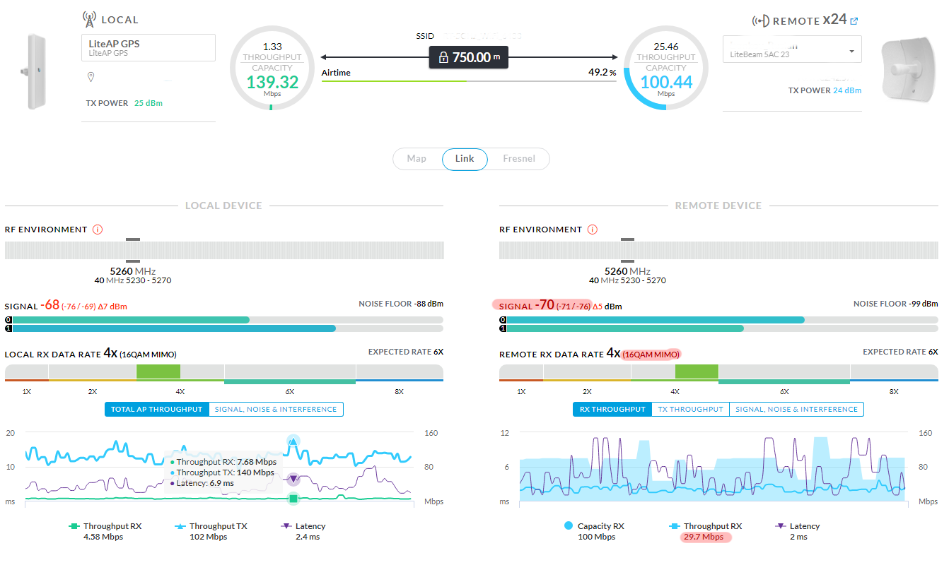

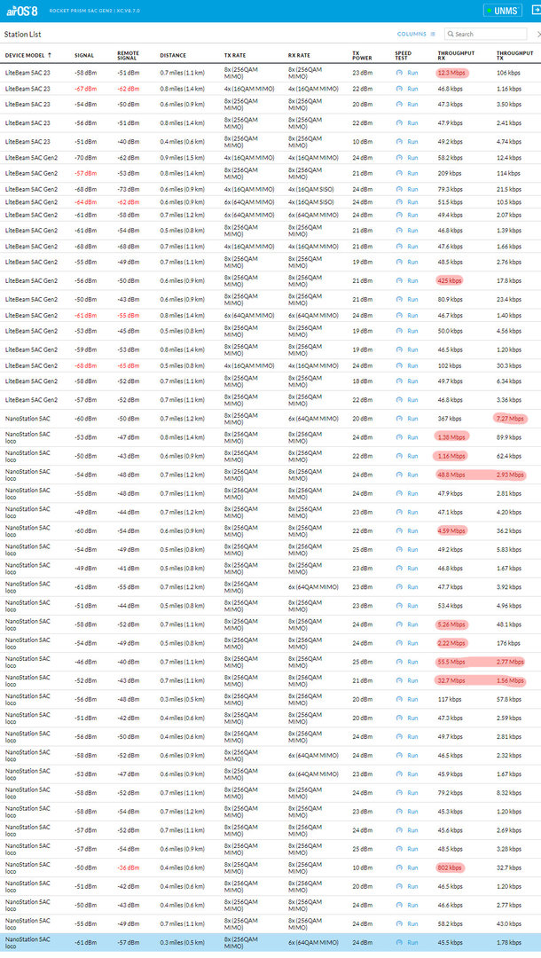

Начать решили с LAP-GPS - низкая цена, качественная интегрированная антенна. В первые дни после инсталляции заменили СРЕ у 24 наиболее требовательных абонентов (качальщики/сериальщики). Тарифы были увеличены с 20 до 50 Мбит/с. Исходные данные:

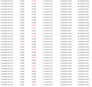

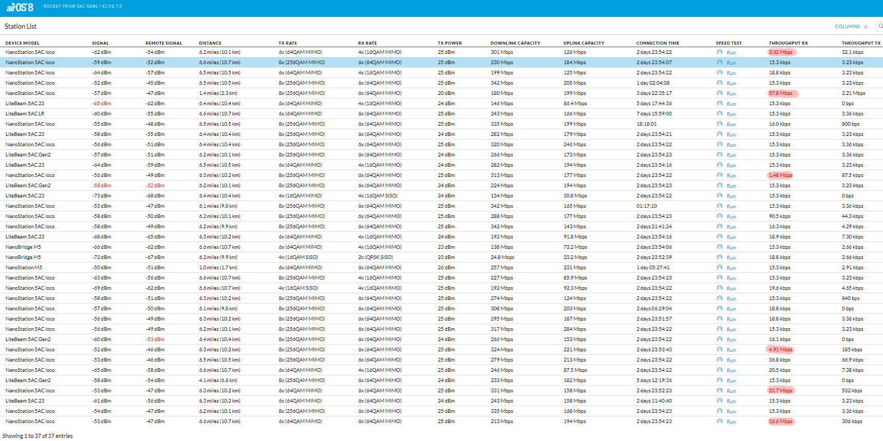

1. LAP-GPS - 24 клиента (NanoStation 5AC Loco, LiteBeam 5AC-23, LiteBeam 5AC Gen2)
Расстояние до абонентов: от 300 до 1500 метров
Фрейм: гибкий (flexible)

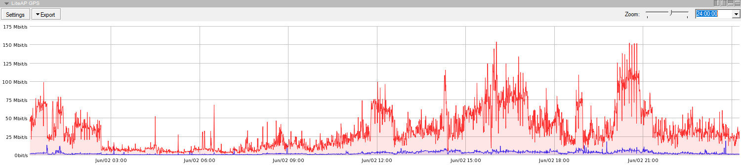

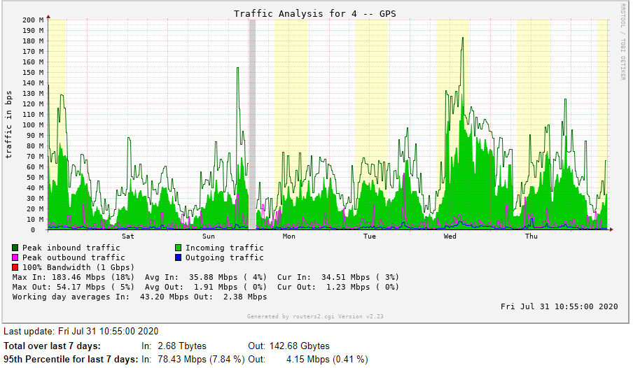

Результат обновления можно увидеть на скриншотах веб-интерфейса LAP-GPS и суточных графиках из системы мониторинга Dude. В вечернее время суммарная утилизация LAP-GPS достигала 80-150 Мбит/с:

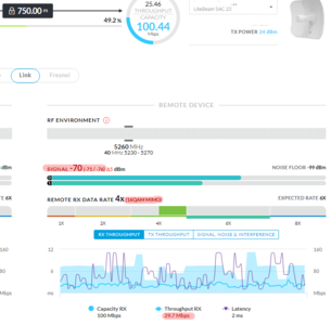

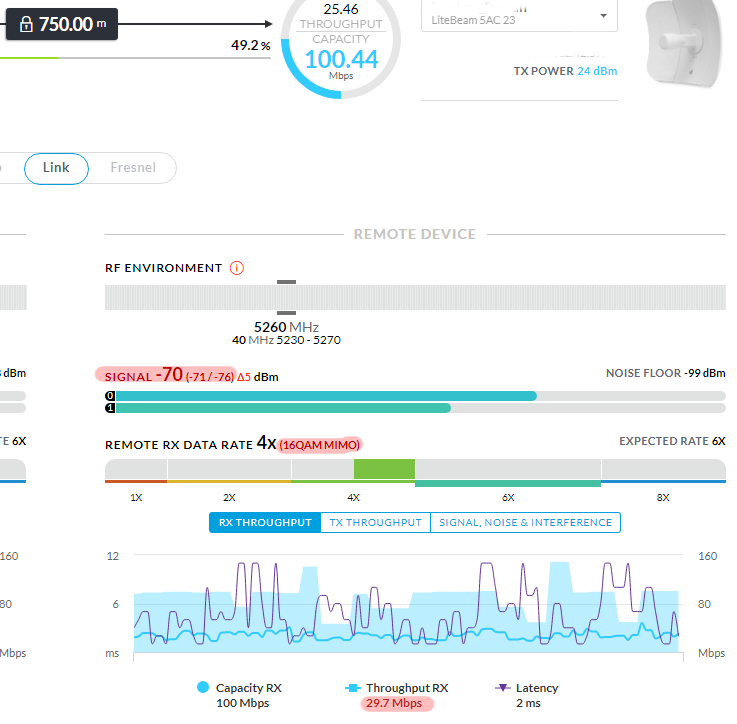

Как видно - даже клиент с самым плохим сигналом -73/-80 получает половину своего тарифа (~26 Мбит/с).

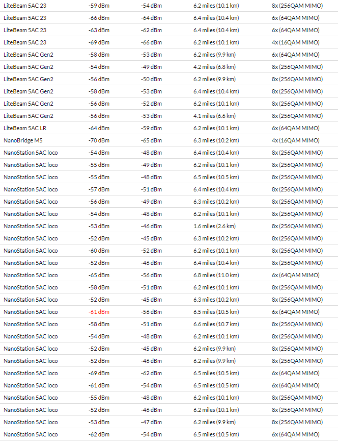

2. Следующие две базы, попавшие под обновление - AirMax M и LigoDLB (засвечивали коттеджный поселок в 10 км), на которых оставалось примерно по 20 клиентов с тарифами 10М и 20М соответственно. Вместо них пробовали один лайтбим с узконаправленной антенной в качестве базы, но в итоге поставили один Rocket Prism 5AC Gen2 с сектором AirMax AC Sector 5G-22-45-AC:
Исходные данные:

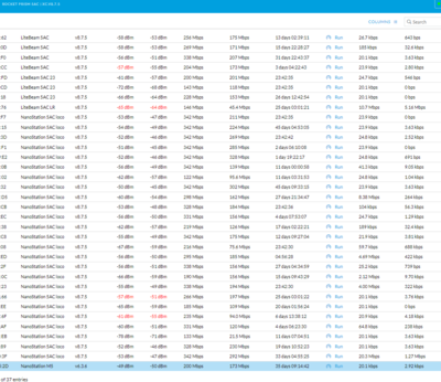

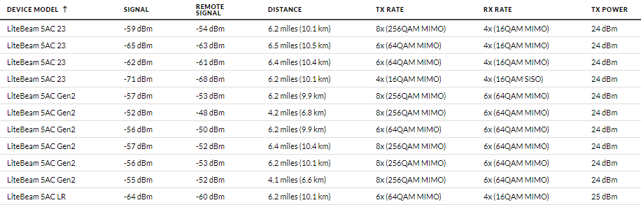

2. Rocket Prism 5AC Gen2 с антенной AirMax AC Sector 5G-22-45-AC - 37 клиентов (NanoStation 5AC Loco с тарелками, LiteBeam 5AC-23, LiteBeam 5AC Gen2, LiteBeam 5AC LR, NanoBridge M5, Nanostation M5)
Расстояние до абонентов: от 2 км до 11 км

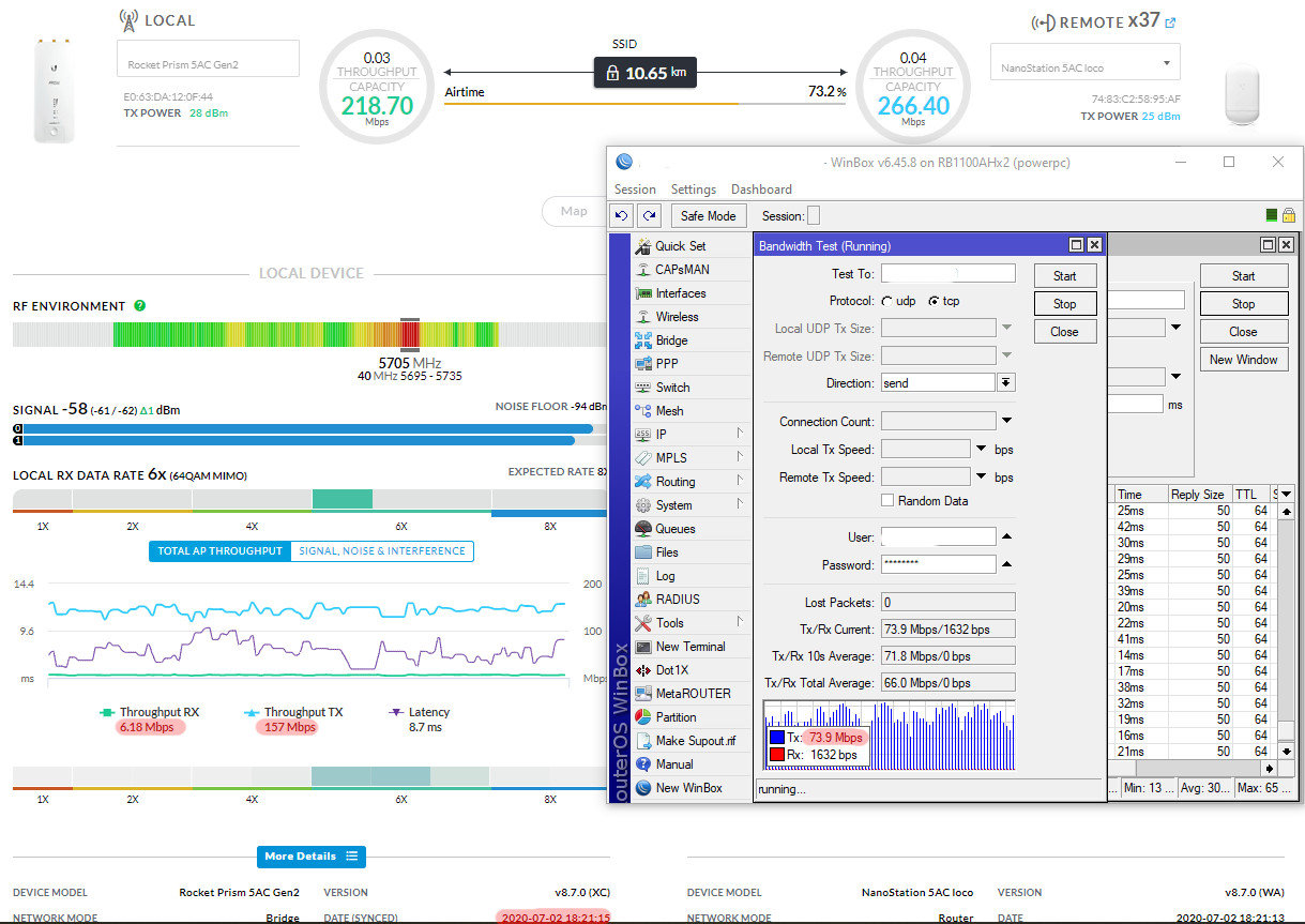

Не успели обновить несколько клиентов базы AirMax M, так и остались работать в Mixed-режиме. Один из моментов, когда база пропускала через себя суммарно около 110 Мбит/с:

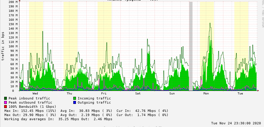

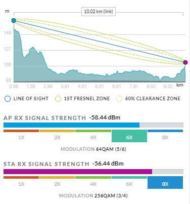

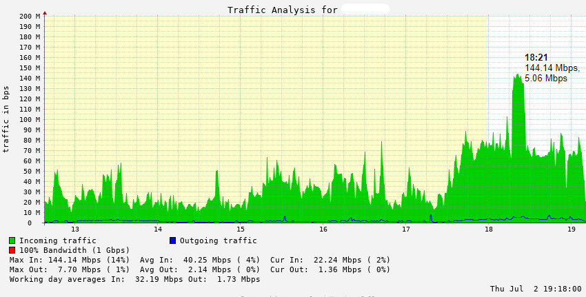

Стало интересно проверить доступную скорость у одного из клиентов в вечернее время - в течение 10-минут запустил тестовый ТСР-трафик на микротик, который был за одним из СРЕ:
1762377619_RP-5AC-Gen2_40MHz_37CPE_157M_realBT.thumb.jpg.93ed11ee81c2615035a7477980dda0f9.jpg
В итоге получилось на MRTG 144 + 5 = 149 Мбит/с, трафик на порту клиента держался на уровне 60-70 Мбит/с, примерно раз в 10-20 секунд проседал до 38-42-45 Мбит/с, периодически были всплески до 80-90 Мбит/с.

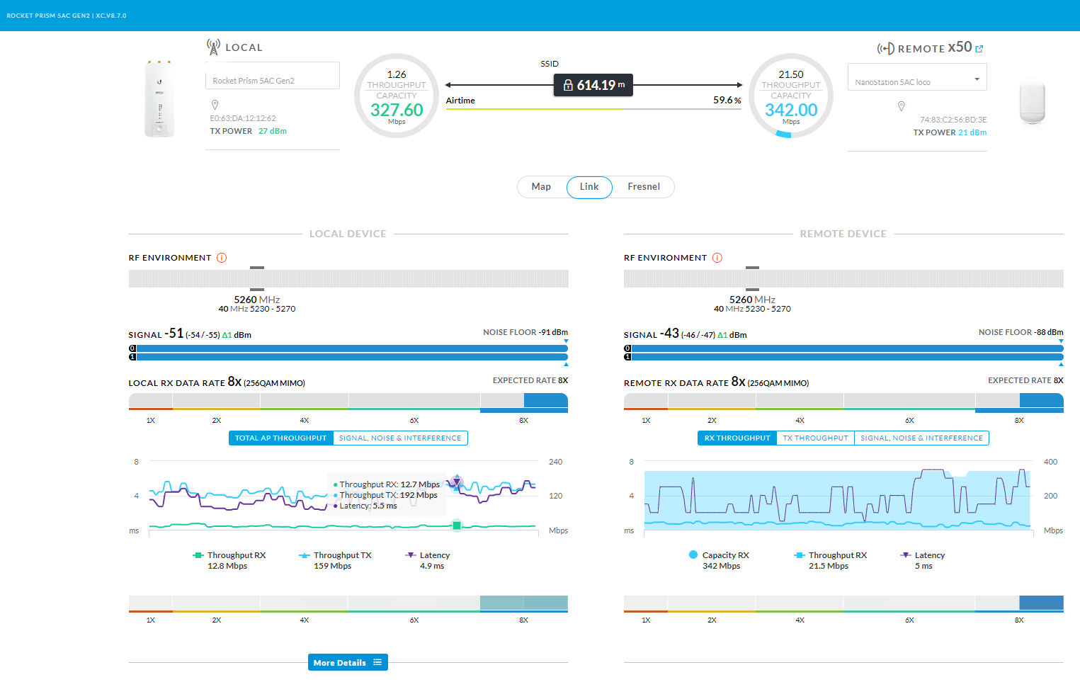

Следующая инсталляция наиболее интересна, поскольку там было подключено наибольшее количество абонентов и замечены самые высокие цифры по пропускной способности.

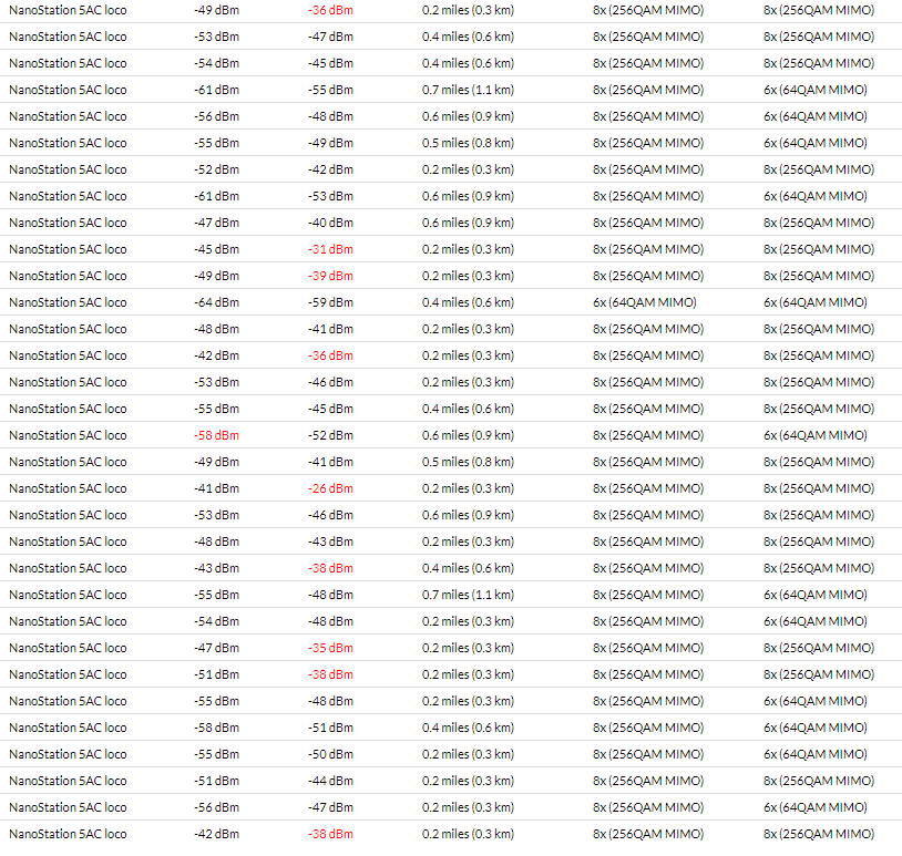

3. Rocket Prism 5AC Gen2 с антенной AirMax AC Sector 5G-21-60-AC - 50 клиентов (NanoStation 5AC Loco, LiteBeam 5AC-23, LiteBeam 5AC Gen2)
Расстояние до абонентов: от 300 м до 2 км

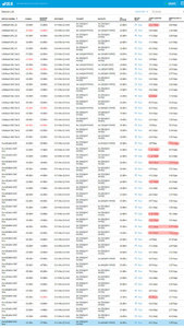

Максимальный суммарный трафик около 205 Мбит/с:

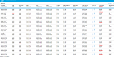

Тут видно много активных клиентов, в том числе и тех, кто качает на максимальной скорости 50 Мбит/с (суммарно около 180 Мбит/с):

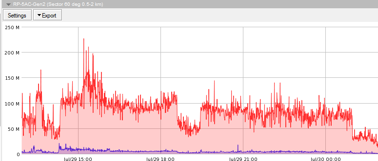

Далее пара скринов, когда количество клиентов выросло до 56-58. На мониторинге MRTG (с усреднением в 1 минуту) максимальный суммарный трафик был замечен на уровне 190-200 Мбит/с:
Максимальное значение предыдущего недельного графика (190-200М) на суточном графике Dude (усреднение каждые 15 секунд) выглядит вот так:
Т.е. в реальности был всплеск трафика более 240 Мбит/с. Конечно, время не вечернее, когда больше всего активных клиентов, но то что эти 240 Мбит/с сгенерировали минимум 5 клиентов - это факт (у всех ограничение 50М). Но самое главное - отток клиентов остановился, т.к. они получили сопоставимую с оптикой скорость за те же деньги.

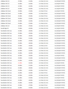

Кто здесь врет на самом деле легко проверить. Смотрим, какие сигналы на базе от лайтбимов:
Клиенты с сигналами -52...-56 подключены с хорошим LOS, зона Френеля почти не перекрывается. Все остальные - nearLOS и NLOS. Исходные данные известны - у клиентов лайтбимы, расстояние 10 км и на базе рокет призм с сектором 45 градусов (22 dBi), мощности - максимальные. Открываем калькулятор, вводим все известные данные и получаем расчетные значения:
Пабам! Расчетные значения совпадают с полученными на практике. Но вы конечно же не согласитесь с ними - наверняка сейчас скажете, что калькулятор специально занижает значения или уровень сигнала у лайтбимов брешет. Но мы то здесь все давно знаем, кто на самом деле брешет :)

2092708500_Screenshot-2020-11-24T233439_937.thumb.png.6a69863c5818ba49ef12afc86883e8f9.png

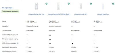

Есть ли смысл менять Rocket M5, на Rocket M5 AC Lite, или Rocket M5 AC Prisim Gen2  если на секторе только одни NSM-5, LocoM-5 висят ?.
Нет никакого смысла. Имеет смысл при наличии свободных частот, заменить рокет на 2 штуки тех же наноса или поуже по углу работы решений, что бы разделить клиентов на 2 группы и поднять им всем скорость.
Частот нет свободных, тут больше вопрос даст ли прирост скорости 8 AirOS
