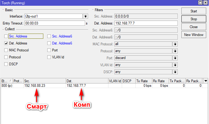

Ребятушки, помогите, плз.
Есть два микротика, объединены по l2tp.
Сеть первого 88.0/24, сеть второго 77.0/24.
Хочу из сети 88.0/24 будить комп, который в сети 77.0/24 магическим пакетом, отправленным со смартфона.
Комп настроен, из своей сети 77.0/24 смартфоном будится.
Из сети 88.0/24 никак не хочет. В торче микротика 77.0/24 вижу пакеты, отправленные со смарта компу, но комп, зараза, спит.
Если комп выключить и сразу отправить ему пакет из соседней сети 88.0/24, то просыпается, если выключить комп и отправить пакет минут через 5, то уже не будится.
Что не так-то?
Спасибо всем небезразличным.
WOL так просто между сетями не ходит.
ARP запись из таблицы пропадает, после этого перестает работать.
Попробуйте статическую добавить.
@xvo Хех, похоже работает. Спасибо за навод. Добавил статическую запись в ARP с маком компа на роутере 77.0/24. Теперь можно и поспать) Тестану утром еще разок.
