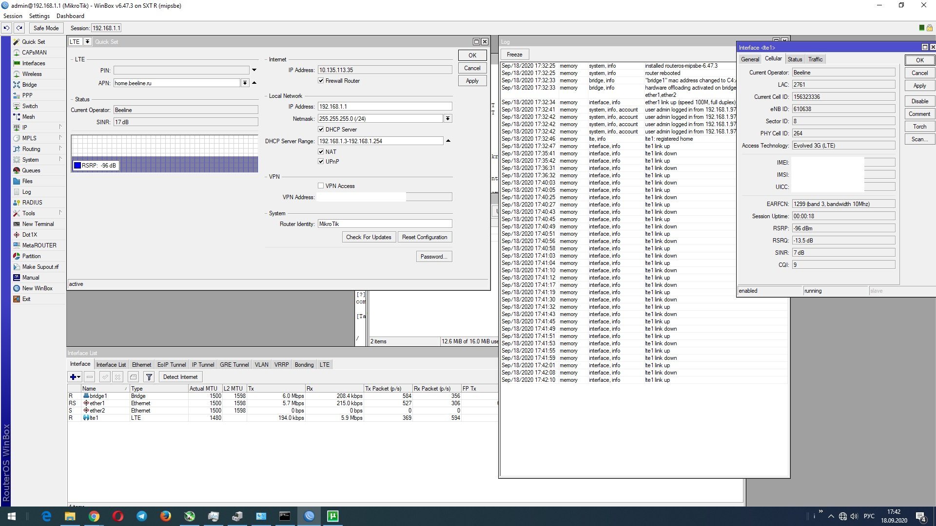

а вот микротик как и зте, обновил прошивку lte модема, обновил прошивку самого микротика... но все равно, не хочется на теле2 уходить, там дороже и торрентов не видать...

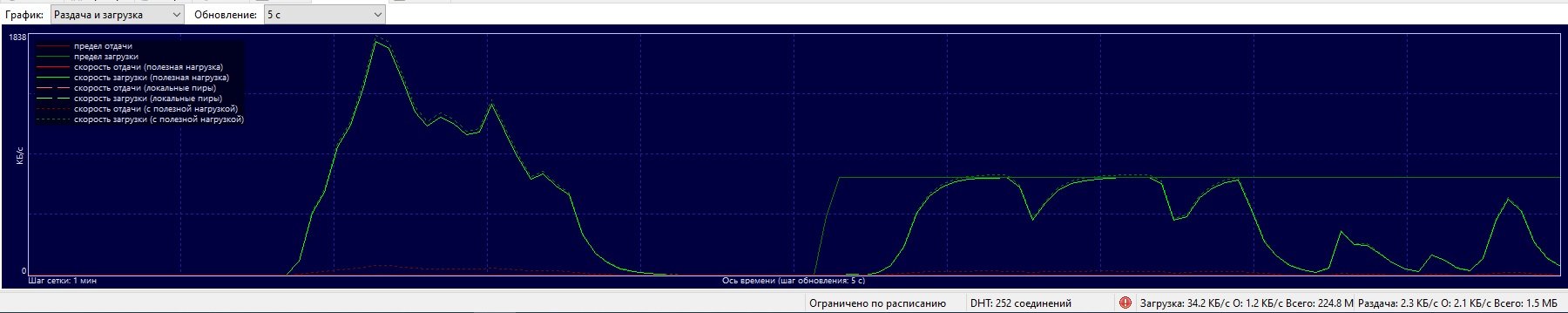

вот так под нагрузкой, без нагрузки вроде не реконектится, но стоит запустить спеед тест, входящую покажет и на исходящей реконнект (
подозреваю что и тут с заменой на теле2 проблема уйдет... причем эта же сим билайна скажем в машине в магнитофоне нормально рабоает , инет раздает реконектов не наблюдаю когда не в движении естественно... на телефоне тоже хорошо рабоает (
