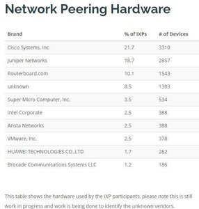

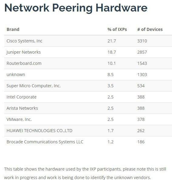

vurd Posted September 17, 2020 Posted September 17, 2020 Подброшу на вентилятор картиночку актуальную. ТС, у вас какой бюджет? Если до миллиона рублей, берите MX204, там и десяток вам хватит и задел на будущее очень не кислый. На вторичке встречал за 720 даже его. Просто вы сначала говорите, что бюджет небольшой, а потом выкатываете ASR серии HX. HX на вторичке не встречался мне вообще, они пока в эксплуатации у людей. Вставить ник Quote
