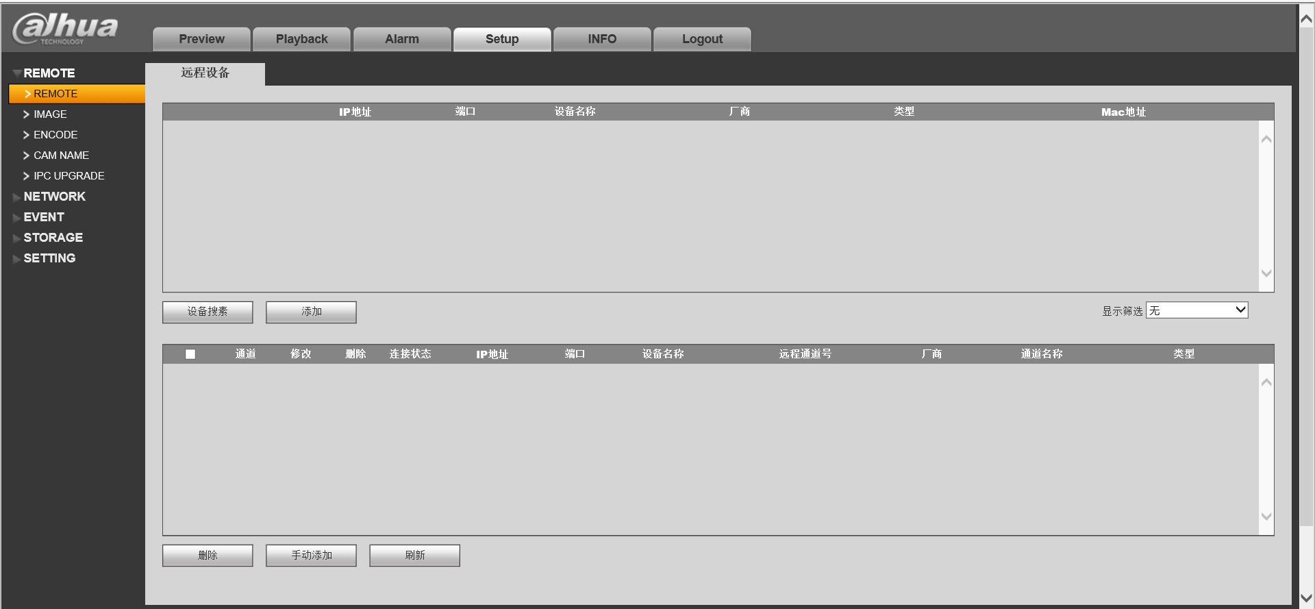

Установили новую прошивку DH_NVR7xxx_Eng_P_V3.200.0000.1.R.20171122.bin

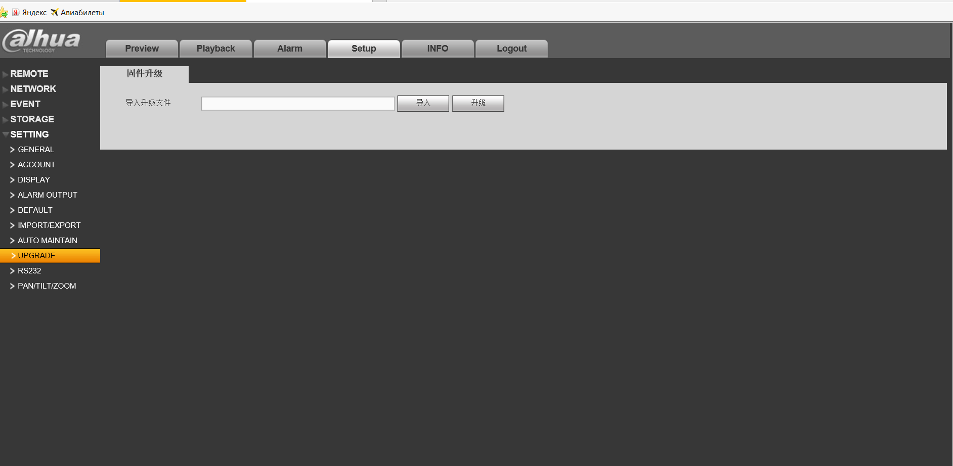

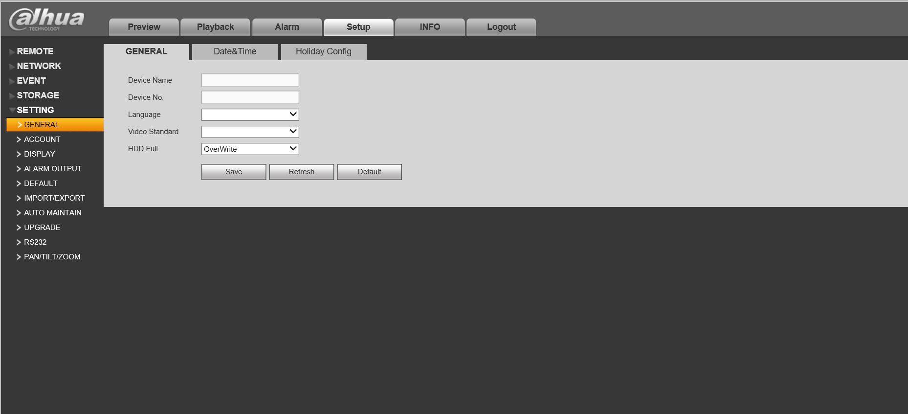

А в веб интерфейсе отключилось часть функционала и вылез китайский язык. Сейчас через веб вообще невозможно зайти, пробовали подкинуть старые прошивки DH_NVR7xxx_Eng_P_V3.200.0000.0.R.20160412.bin и General_NVR7xxx_Eng_P_V3.200.0000.0.R.20160311.bin , но при обновлении пишет ошибку обновления. Что делать ? Есть ли актуальная, стабильная прошивка на официальном сайт только новая, на не официальных старые которые не подходят.
Ваша проблема похожа на ошибку в работе плагина activeX для IE
После обновления такое бывает. Нужно удалить старый плагин, зайти снова на веб страницу регистратора, он предложит скачать и установить новый - согласиться
Плагин может называться webrec в C:\Program Files (x86)
Если после удаления не предлагается установить новый - значит не удалили старый
