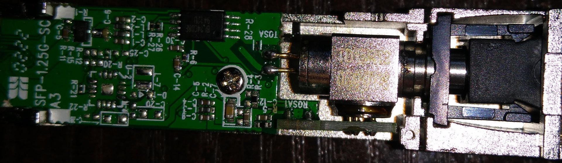

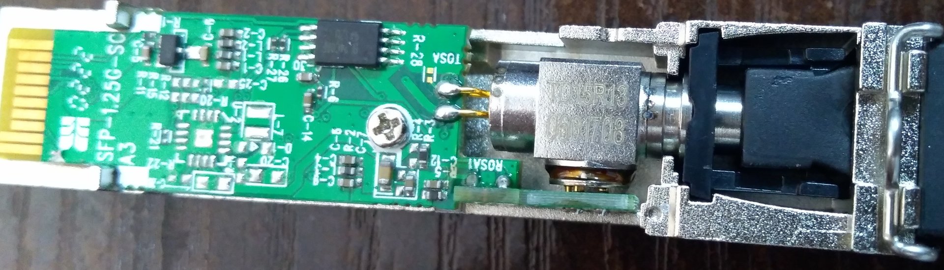

alibek Posted September 10, 2020 Posted September 10, 2020 Недавно нам один поставщик предложил медиаконвертеры и SFP по интересным ценам. Взяли небольшую партию на тест. Один из SFP разобрал, сделан вроде бы аккуратно, соплей нет, следов использования (если бы это был восстановленный лазер) тоже вроде бы не вижу. Единственное что смущает — следы сварки на корпусе лазера. Это нормально? Или модули восстановленные? Вставить ник Quote
asteroid Posted September 11, 2020 Posted September 11, 2020 Пару своих разобрал, то же такие же следы от сварки. Похоже это норм. Вставить ник Quote
passer Posted September 11, 2020 Posted September 11, 2020 (edited) Не знаю, читали ли, но было познавательно: https://nag.ru/articles/reviews/18388/iz-jizni-sfp.html https://nag.ru/articles/reviews/18640/prosto-bosa.html Edited September 11, 2020 by passer Вставить ник Quote
alibek Posted September 11, 2020 Author Posted September 11, 2020 Не читал, спасибо, познавательно. В принципе я "интуитивно" примерно это и смотрел. Завтра посмотрю дорожки и попробую разобрать лазер. Но пока что SFP выглядит достаточно пристойно. Продавец даёт на него гарантию 5 лет. Не исключено, что 5 лет эти модули проработают. Вставить ник Quote
