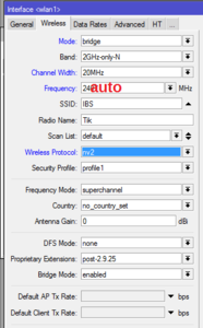

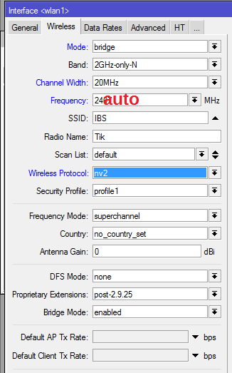

doctor_ORZ Posted September 9, 2020 Posted September 9, 2020 Ну как минимум скрины разделов Wi-Fi (статус, wireless) Что говорит сканер Wi-Fi? Полоса свободна? Вставить ник Quote
Watchit Posted September 9, 2020 Author Posted September 9, 2020 сейчас доступа к антенам нет. есть картинки откуда настраивал есть файл конфигурации.. # jan/02/1970 01:17:05 by RouterOS 6.45.9 # software id = 4FX7-2383 # # model = RouterBOARD DynaDish G-5HacD r3 # serial number = ********** /interface bridge add name=bridge1 /interface wireless set [ find default-name=wlan1 ] band=5ghz-onlyn disabled=no frequency=auto \ mode=bridge nv2-cell-radius=10 nv2-preshared-key=***** nv2-security=\ enabled radio-name=Dyna-1 ssid=NoName_Long wds-default-bridge=\ bridge1 wds-mode=dynamic wireless-protocol=nv2 /interface wireless security-profiles set [ find default=yes ] supplicant-identity=MikroTik /queue type set 1 pfifo-limit=500 set 2 kind=pfifo pfifo-limit=500 /interface bridge port add bridge=bridge1 interface=ether1 add bridge=bridge1 interface=wlan1 /ip address add address=192.168.1.170/24 interface=bridge1 network=192.168.1.0 /system identity set name=Dyna-1 просканировать 5GHz нечем было. Здание завешано антенами выбирать ChannelWidth 20/40/60MHz и FreQuency заменить auto на конкретную частоту и пробовать? Вставить ник Quote

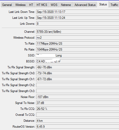

Watchit Posted September 15, 2020 Author Posted September 15, 2020 Статус со второй антены в ручную указываю частоту 5780, но в статусе показывает 5785 которая ужезанята Вставить ник Quote
Watchit Posted September 15, 2020 Author Posted September 15, 2020 меня канал на другую частоту. эта вроде как кем-то занята (может и нами) но в статусе остается без изменений. нужно перезагружать обе антены? Вставить ник Quote
adsl Posted September 15, 2020 Posted September 15, 2020 Очень "вероломно" действуете может дорого стоить! Пропишите scan-list, используйте инструмент scanner и freq. usage. Вставить ник Quote
weedman Posted September 16, 2020 Posted September 16, 2020 15 часов назад, Watchit сказал: меня канал на другую частоту. эта вроде как кем-то занята (может и нами) но в статусе остается без изменений. нужно перезагружать обе антены? У вас там явная помеха. читайте про радио, раз надумали им пользоваться. Плохо не только то, что у вас помеха, плохо что у кого-то еще. Просканируйте эфир кнопкой scan и там, где уровень сигналов минимальный, ставьте свою точку. Учтите, что она использует минимум 20 мегагерц и если рядом стоит на 5785, то от этой центральной частоты надо отступить по 10 мегагерц в обе стороны + как можно больше еще отступить, потому что радио излучает не только на своих частотах, скорее всего у вас больше 20. Поставьте 20. Вставить ник Quote
