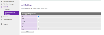

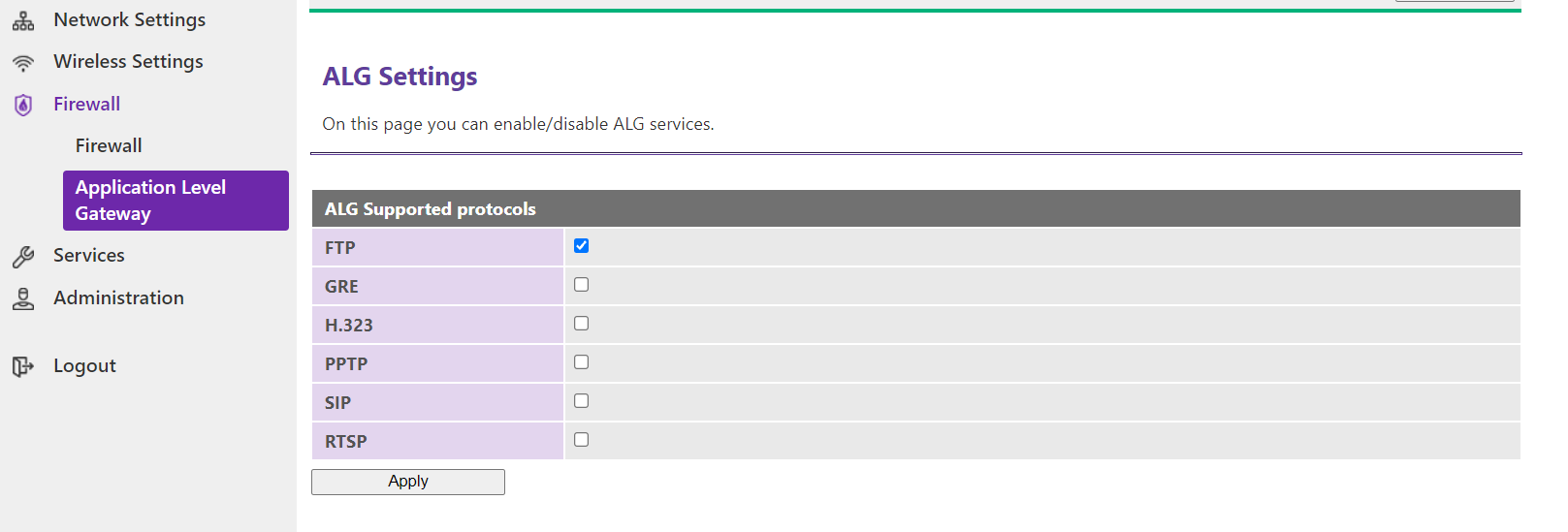

zavndw Posted September 8, 2020 Posted September 8, 2020 Там в роутере скорее всего надо зайти в сетевой экран - настройки ALG и поставить галку на pptp и gre. Но лучше прям на роутере впн запускать, так же удобнее Вставить ник Quote
Rudolfoo0 Posted September 9, 2020 Author Posted September 9, 2020 20 часов назад, zavndw сказал: Там в роутере скорее всего надо зайти в сетевой экран - настройки ALG и поставить галку на pptp и gre. Но лучше прям на роутере впн запускать, так же удобнее Это сделано, галки стоят, но не помогает. ВПН в итоге на роутере самом и работает, единственное неудобство, что я не могу зайти в этом варианте на компьютер пользователя по VNC, а только через Тимвьюер, что не совсем удобно в нашем варианте. Иногда бывает нужно зайти на его комп так, чтобы он не подозревал об этом. )) Вставить ник Quote

Rurmanov Posted October 22, 2021 Posted October 22, 2021 Спасибо. Соберем стенд у себя проверим. Правильно понял, что роутер тоже MD1.1? Провайдера стоит попросить как минимум обновить ПО роутера до актуальной версии 1.9.4. Вставить ник Quote
kosh477 Posted October 22, 2021 Posted October 22, 2021 В 22.10.2021 в 11:34, Rurmanov сказал: Спасибо. Соберем стенд у себя проверим. Правильно понял, что роутер тоже MD1.1? Провайдера стоит попросить как минимум обновить ПО роутера до актуальной версии 1.9.4. Да, модель роутера такая. Постараюсь выбить из них версию ПО... Вставить ник Quote
Rurmanov Posted October 22, 2021 Posted October 22, 2021 Проверил на стенде, схема c DHCP+PPPoE на роутере + PPTP на ноутбуке подключенном по Wi-Fi(Win10). Проблема не воспроизвелась, подключается и по кабелю и по Wi-Fi. Стоит таки обновить роутер, включить ALG. Если это не поможет, нужны будут логи PPTP сервера и клиента. В 22.10.2021 в 14:15, kosh477 сказал: Да, модель роутера такая. Постараюсь выбить из них версию ПО... Вставить ник Quote
