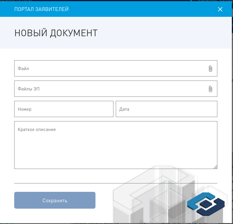

Стоит задача переоформить разрешение на использование радиочастот на юридическое лицо, являющееся новым обладателем права на использование радиочастот.
Переоформление делаю через Портал заявителей РКН.
Сложность заключается в следующем условии
К заявлению необходимо приложить нотариально заверенную копию договора уступки права на использование радиочастот или радиочастотных каналов (в случае подачи заявления в электронном виде копия договора уступки права на использование радиочастот или радиочастотных каналов заверяется электронной подписью (ЭП) нотариуса или ЭП лиц, подписавших договор).
Договор уступки права подписываю двумя электронными подписями лиц, подписавших договор, вторая подпись добавляется к первой.
Договор с двумя подписями успешно проходит проверку на сайте Госуслуг - Подтверждение подлинности ЭП электронного документа. ЭП — отсоединенная, в формате PKCS#7.
Договор и подписи загружаю на Портале в разделе Документы к заявлениям, скрин данного окна прикладываю.
Для возможности добавления этого договора в Заявление, его нужно подписать ЭП через интерфейс Портала.
Успешно подписываю, добавляю к Заявлению, Заявление заполняю, подписываю и отправляю в РКН.
Из РКН приходит отказ, т.к. договор подписан только одной ЭП.
Возможно, при подписании договора через интерфейс Портала, происходит перезапись двойной ЭП на ЭП владельца Портала?
У кого-нибудь есть успешный опыт переоформления с двойной ЭП через Портал?

Поддержка сервиса ответила, удалось переоформить без бумажных носителей.
Каждый директор подписывает своей ЭЦП свою копию договора и нужно прикложить к заявлению два файла договора с разными ЭЦП, а не один файл договора с двумя ЭЦП.
