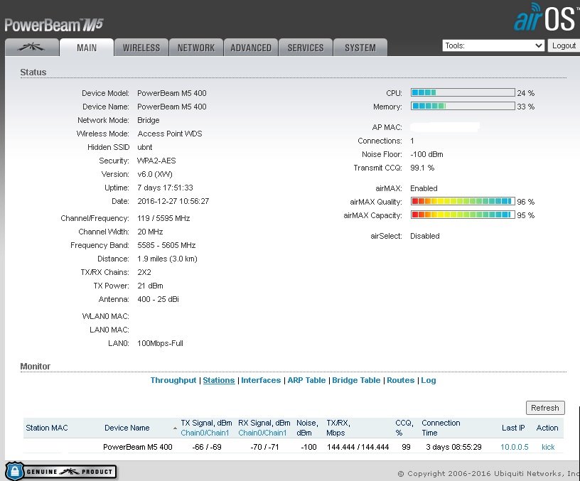

shinta Posted August 13, 2020 Posted August 13, 2020 Доброе время суток, прошу помощи, есть линк на ubnt m5-400, расстояние примерно 3км, видимость частично перекрыта деревьями, выше поднять не получается, фактическая скорость в районе 70М, хотелось бы больше. Желательно остаться в полосе 20 MHz. Есть ли смысл перейти на AC железки? Вставить ник Quote

Saab95 Posted August 17, 2020 Posted August 17, 2020 18 часов назад, NewUse сказал: не выйдет. ac будет только хуже, и 40МГц скорее будет хуже, ибо нет прямой видимости. Почему хуже? Вот простой вопрос - сравнение. Допустим есть 10 модуляций от 1 до 10 это полоса 20мгц, и есть 10 модуляций х2 это полоса 40мгц. Откинем мелкие математические не точности, получаем: 1. Сейчас работает в полосе 20мгц на 6, т.к. разогнаться до максимальной не может из-за отсутствия видимости и слабой энергетики. 2. Если переключить полосу на 40мгц, то на 6 может не заработать, но если заработает на 3, то мы получим ту же скорость (3х2=6). Из практики известно, что даже в случае сложных перекрытий видимости и иных проблем, при переходе на полосу 40мгц, всегда идет увеличение скорости, т.к. работа возможна или на текущей модуляции, или на 1-2 шага ниже, но это всегда выше первоначальной скорости в 20мгц. То же самое и АС - этот режим позволяет использовать полосу 80мгц - то же самое, модуляции на 1-2-3-4 шага ниже, но из-за увеличения ширины полосы увеличивается скорость прокачки = как итог увеличение скорости канала без затрат. Добавляем сюда переключалку одноканальный режим или МИМО - получаем еще больше простора для творчества. Вставить ник Quote
slv700 Posted August 18, 2020 Posted August 18, 2020 Проблема данного линка в низком сигнале ( -70 dBm) из-за деревьев и собственно в самом оборудовании UBNT. Нужно поднять сигнал до -60 dbm и если нет возможности поднять антенны, то поставить устройства под внешнюю антенну и антенны 30dBi. Также нужно поменять оборудование на 802.11ac/ac wave 2. Рокет 5AC с антеннами 30 дБи на сигнале -60 dBm может дать в 20 Мгц скорость выше 70М, а может и нет. Если деревья дают не только затухание, но и вносят малтипасс (переотражения сигнала) , то на 5AC может быть даже хуже. ЗЫ Чтобы не тратиться и не экспериментировать ставьте другое оборудование ( не UBNT) c Tx 30 dBm и получите в 20 Мгц >100Mbps. Какое именно- зайдите в соседние разделы и прозреете. Вставить ник Quote

Saab95 Posted August 19, 2020 Posted August 19, 2020 В 18.08.2020 в 10:45, slv700 сказал: Проблема данного линка в низком сигнале ( -70 dBm) При таком сигнале в N с мимо можно 150м прогнать в полосе 40, а если одноканальный режим включить, то в районе 80-90. Вставить ник Quote
shinta Posted August 22, 2020 Author Posted August 22, 2020 On 8/18/2020 at 2:45 PM, slv700 said: Проблема данного линка в низком сигнале ( -70 dBm) из-за деревьев и собственно в самом оборудовании UBNT. Нужно поднять сигнал до -60 dbm и если нет возможности поднять антенны, то поставить устройства под внешнюю антенну и антенны 30dBi. Также нужно поменять оборудование на 802.11ac/ac wave 2. Рокет 5AC с антеннами 30 дБи на сигнале -60 dBm может дать в 20 Мгц скорость выше 70М, а может и нет. Если деревья дают не только затухание, но и вносят малтипасс (переотражения сигнала) , то на 5AC может быть даже хуже. ЗЫ Чтобы не тратиться и не экспериментировать ставьте другое оборудование ( не UBNT) c Tx 30 dBm и получите в 20 Мгц >100Mbps. Какое именно- зайдите в соседние разделы и прозреете. вы предлагаете ePMP Force 180 или Force 190? Вставить ник Quote

slv700 Posted August 30, 2020 Posted August 30, 2020 В 22.08.2020 в 17:59, shinta сказал: вы предлагаете ePMP Force 180 или Force 190? Просто ставите Force 300-25 вместо PB M5 -400. Поднимаете мощность до 30 дБм , канал шириной 40 МГц. Сигнал RSSI у вас будет -60-62 dBm . Эта цифра получается простым добавлением относительно более высокой энергетики Cambium Force 300-25 ( выше мощность при том же КУ антенн и тех же условиях видимости) против PB M5-400. В канале шириной 40 МГц на таких сигналах и в этих условиях ( судя по цифрам в попугаях CCQ, Quality, Capacity 95-99% , Noise Floor у PB M5, но по котором можно примерно судить о состоянии эфира) можете в режиме ePTP пропустить реального живого трафика >250-270 Mbps Download + Upload 20-30 Mbps с задержкой avg 4-6 ms. Или 300+Mbps UL+DL в любой пропорции. На данный момент из бюджетных решения для такой ( малой и средней) дальности лучше нет. Хотите остаться в 20 Мгц и иметь 250 Mbps DL+UL в NearLOS , то ждите конца 2020- Cambium Force 400 на базе wi-fi 6. ЗЫ Вы спросили как развиваются технологии? Разницу в 8 лет ( два поколения вайфай), 12 лет ( три поколения ) между этими устройствами в работе канала вы увидите сразу. Вот это и есть процесс в своем развитии, на примере. Вставить ник Quote
