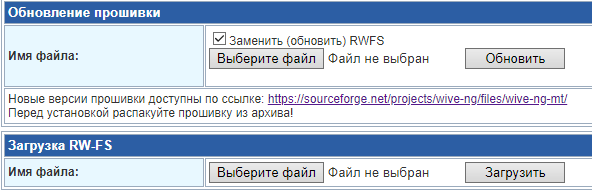

3. С помощью какой кнопки необходимо обновлять прошивку - под "обновление прошивки" (галочку "заменить RWFS" убрать или оставить?) или в окне "Загрузка RWFS"?
Добрый день. Вероятность превратить роутер в тыкву в основном связана с отключением питания во время прошивки. Актуальная версия прошивки для W4N(rev.M) лежит на https://data.nag.ru/SNR WiFi/Firmware/SNR-CPE-W4N/.
Галочку "заменить RWFS" снимать не нужно, так же рекомендую после обновления сбросить настройки роутера до заводских и настроить заново.
