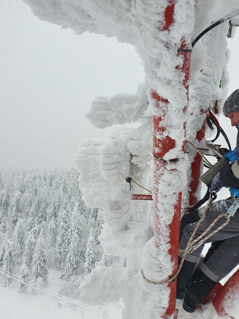

найдите РРЛ )) Из-за за теплой зимы на Урале впервые с момента монтажа стали ездить чистить. 4 км, 0.3 м, частота 18 ггц, кладет пролет наглухо таким слоем снега
так что тоже актуально проблема
