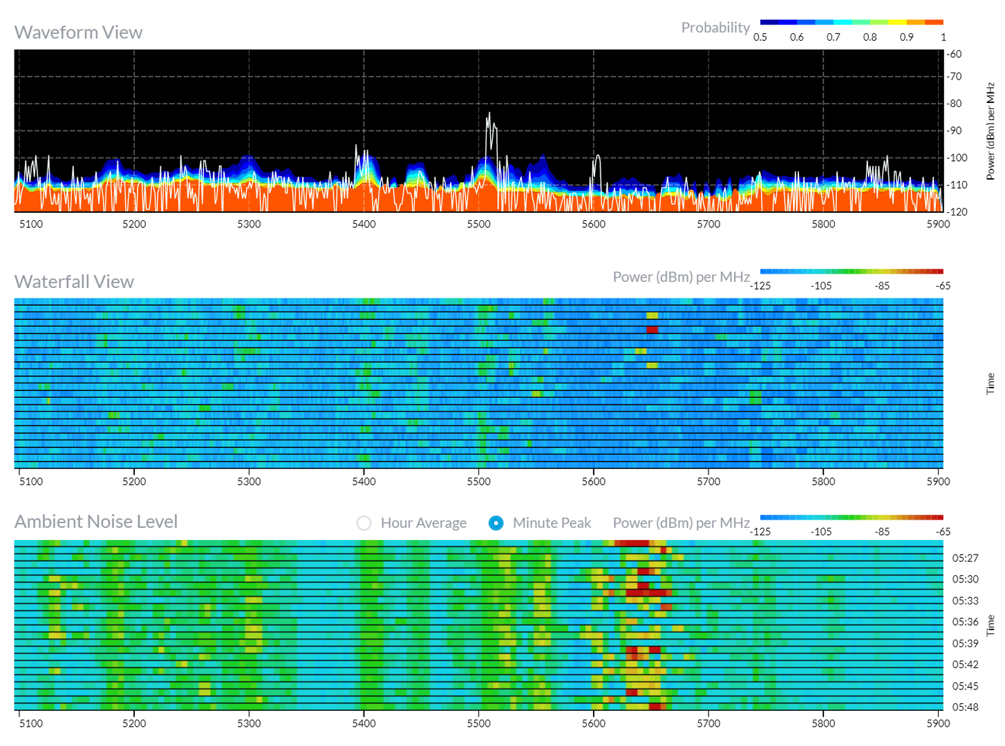

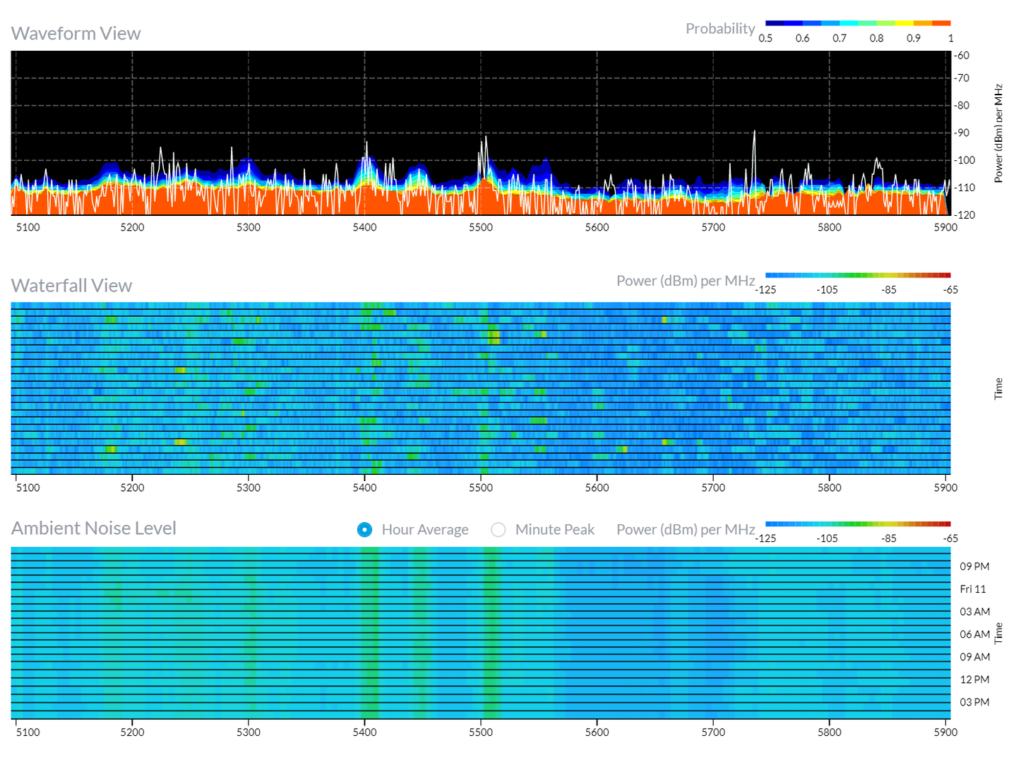

vipro Posted August 11, 2020 Author Posted August 11, 2020 (edited) Почему собственно эти вопросы задаю, один радиомост уже запустили приблизительно на такое же расстояние, но там трафика гораздо меньше, а процессор с памятью уже загружены. С частотой на Airview какая-то беда - на самом нижнем графике, где уровень окружающего шума, рабочая частота постоянно красным горит, какую не ставь. Прошивку более свежую на "официальных сайтах" не вижу вообще. Edited August 11, 2020 by vipro Вставить ник Quote

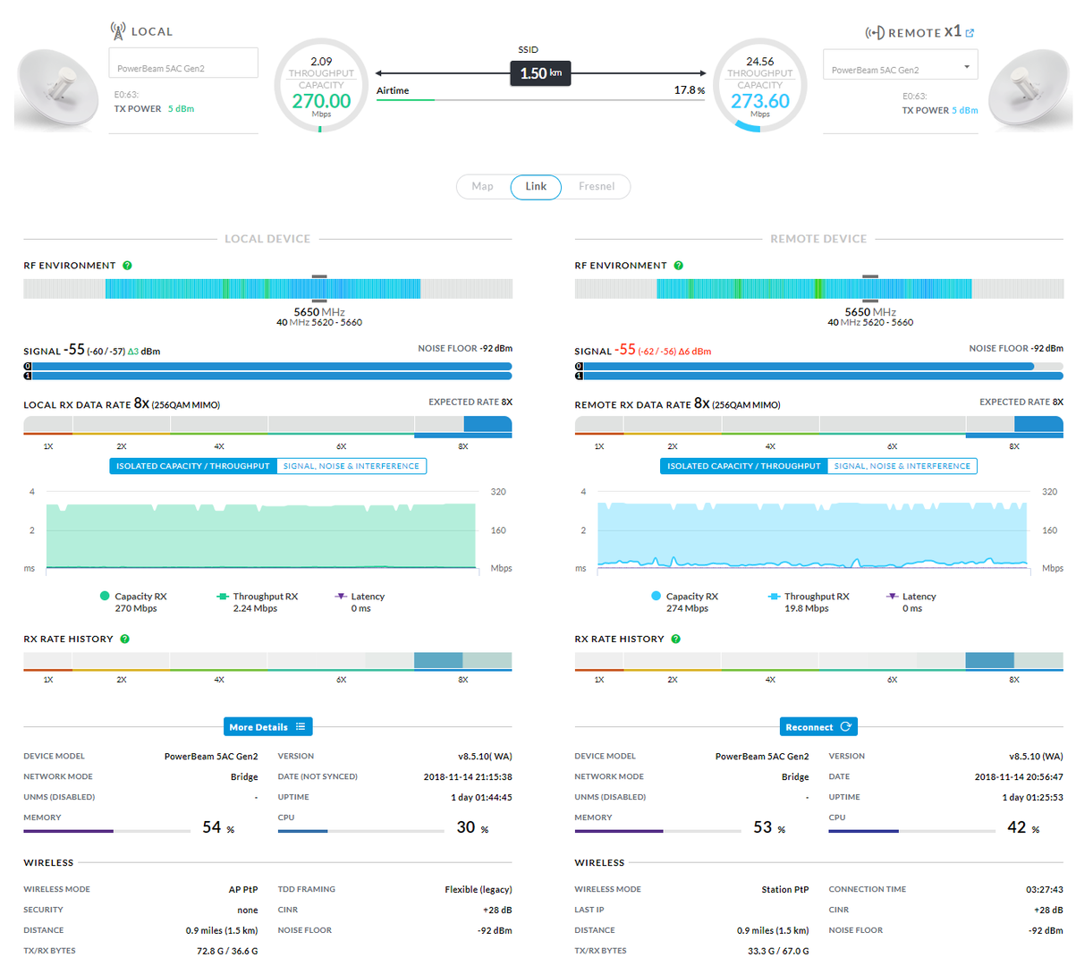

rhianon_88 Posted August 11, 2020 Posted August 11, 2020 (edited) @vipro вы еще древнее прошивки не нашли? срочно апгрейд до 8.7.1 или чего там последнее. антенны отстроены отвратно - перекос по поляризациям, на приемной вообще ужос. и добавте мощности, чтоб rssi догнать до -50. у вас капасити должен выше 330 разгонятся. вот и колдуйте для начала Edited August 11, 2020 by rhianon_88 Вставить ник Quote

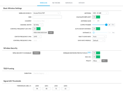

vipro Posted August 11, 2020 Author Posted August 11, 2020 @rhianon_88 Древнее прошивку нашел, не нашел особо свежее на официальном сайте. Так и не понял какой сайт у убнт официальный. 8.7.1 нашел на ui.com, пойдет такая? Перекос по поляризациям как устранять? Шевелить антенну вверх-вниз/вправо-влево или крутить как колесо по часовой стрелке/против часовой? Мощность добавляю, но в главном окне всё равно остается показатель в 5 dBm, страна Compliance Test, дело в прошивке или в клешнях? Вставить ник Quote

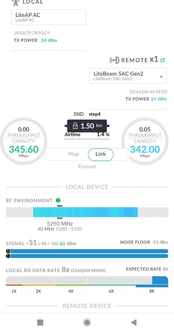

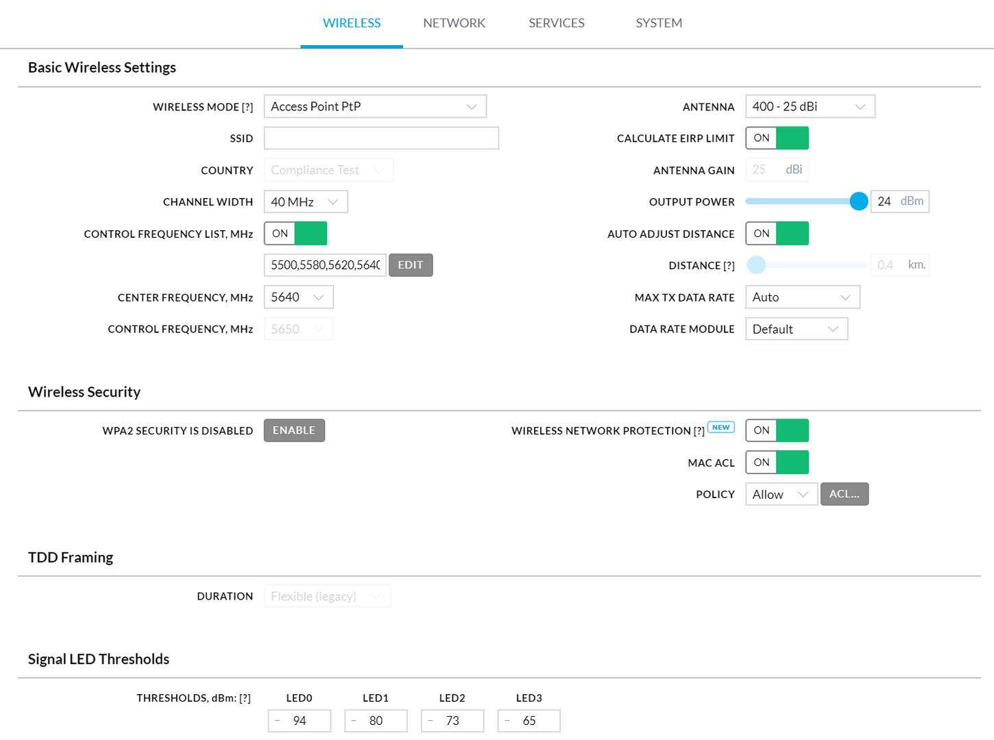

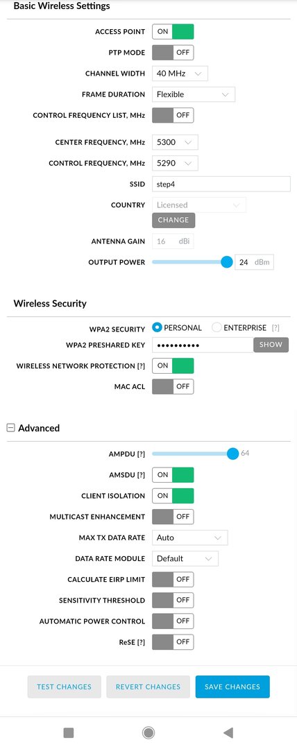

rhianon_88 Posted August 11, 2020 Posted August 11, 2020 @vipro чтобы убрать перекос по поляризациям вертите тарелку во всех плоскостях, пока вертикальный и горизонтальный сигнал не будут примерно равны т.е. 50/50 или там 60/60. и отключите calculate eirp limit - иначе он добавляет к мощности коэфициент усиления антенны чтобы не превышало 30дбм. когда отключите можно будет разогнать до 24дбм кажись, но выкручивать на всю ненужно. отстроить антенны и добится сигнала -50дбм. нормальная антенна в litebeam gen2, это в первом поколении был косяк. можно взять litebeam lr - у него луч еще уже. Вставить ник Quote
vipro Posted August 11, 2020 Author Posted August 11, 2020 @rhianon_88 С прошивкой оказалось всё проще, скачал ее прям через обновление прошивки на самой точке, сейчас 8.7.1. Отключение calculate eirp limit действительно помогло, спасибо! Добавил мощи передатчика до 10 dBm. Уровень сигнала теперь стал SIGNAL -54 (-58 / -56) Δ2 dBm и SIGNAL -54 (-59 / -56) Δ3 dBm. Как будем на объекте будем крутить антенну, как самолет - тангаж, рыскание и крен, чтобы выровнять значения в скобках. Я так понял, что не важно какие там будут цифры, лишь бы одинаковые или ближе друг к другу. Разобрался CENTER FREQUENCY, CONTROL FREQUENCY пока не очень ясен. CENTER FREQUENCY - это выбор частоты в полосе 40 МГц, которая пограничная между двумя диапазонами, например ставим ее 5780, значит вещание будет в диапазоне (5760-5780,5780-5800). CONTROL FREQUENCY в этом случае можно выбрать либо 5770, либо 5790 и именно эта частота будет отображаться на RF ENVIRONMENT на главной странице. Вставить ник Quote

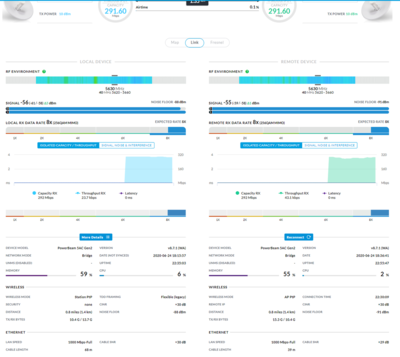

rhianon_88 Posted August 12, 2020 Posted August 12, 2020 @vipro примерно так должно быть, только у меня линк многоточка через озеро, поэтому мощность вывалена на всю. Вставить ник Quote

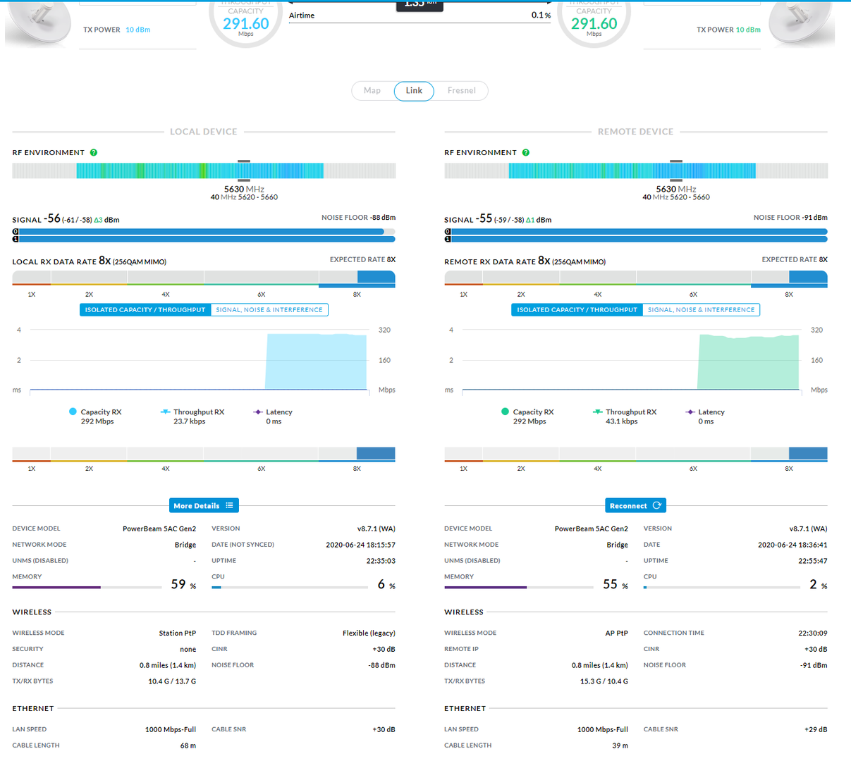

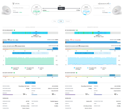

vipro Posted August 12, 2020 Author Posted August 12, 2020 (edited) Да вроде гиг везде показывает. Прошивку обновил на точках. Вот сейчас вечером, кстати, перекоса по поляризации на удаленной почти нет, а антенну никто не шевелил с момента первого поста. Убрал калькуляцию там чего-то, чтобы мощи добавить до 10 дБм. Я тут затупил слегка, картинку прислал с его точки, т.е. база справа, удаленная точка слева. Не думаю, что тупик поможет, ставили Длинк 3028 заводской без настроек. Edited August 12, 2020 by vipro Вставить ник Quote
rhianon_88 Posted August 12, 2020 Posted August 12, 2020 @vipro 68 метров витухи от бп до зюхеля это серьезно. длинк ставили возле бп или возле зикселя? добавьте мощность передатчика с обоих сторон до 17дбм.увеличивайте энергетику линка я бы занялся зикселем. поставить на тест вместо зюхеля банальный 840й туполинк. Вставить ник Quote
vipro Posted August 12, 2020 Author Posted August 12, 2020 @rhianon_88 У него роутер на чердаке, туда Д-линк и ставили. От Д-линка до инжектора 1м, до роутера 1м, а от инжектора до антенны как раз те 70м. Мощность сейчас добавлю, но не понимаю почему спидтест 170 Мегабит/с выдает, это ж дохрена. Вставить ник Quote
rhianon_88 Posted August 12, 2020 Posted August 12, 2020 @vipro а у вас на ноуте сайты летают, картинки грузятся, все хорошо? тогда тестовый роутер и точка. ну и 70 метров до антенны какбе тоже много, но пока оно не беспокоит. Вставить ник Quote
