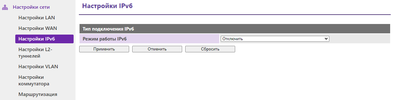

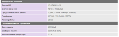

Маршрутизатор SNR-CPE-W4N, чипсет MT7620N Артикул: SNR-CPE-W4N (rev.M). После обновления прошивки, MAC-адрес WAN постоянно меняется при нажатии кнопки "Сохранить и перезагрузить" в панели управления роутером. Так же при попытки "Восстановить заводской" MAC адрес роутера меняет на новый. Спасает только ручной ввод MAC адреса и нажатии кнопки применить. По-моему мало приятный баг прошивки...                                                                                                                  1590944395_.thumb.png.2f51e514c1ddeeee38a520a6d93b0eda.png

Да, вылезла регрессия на w2n/w4n :( пока что лучше откатить эти модели обратно на 1.6.0, доступна на https://data.nag.ru/SNR WiFi/Firmware/
Напишу в эту ветку как опубликую изменения.

обновлены прошивки для моделей WI2, AP1, W2N, W4N. Обновиться можно через авто-проверку обновлений в веб интерфейсе, или вручную, скачав образ с файл-сервера https://data.nag.ru/SNR WiFi/Firmware/
