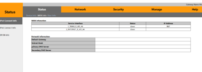

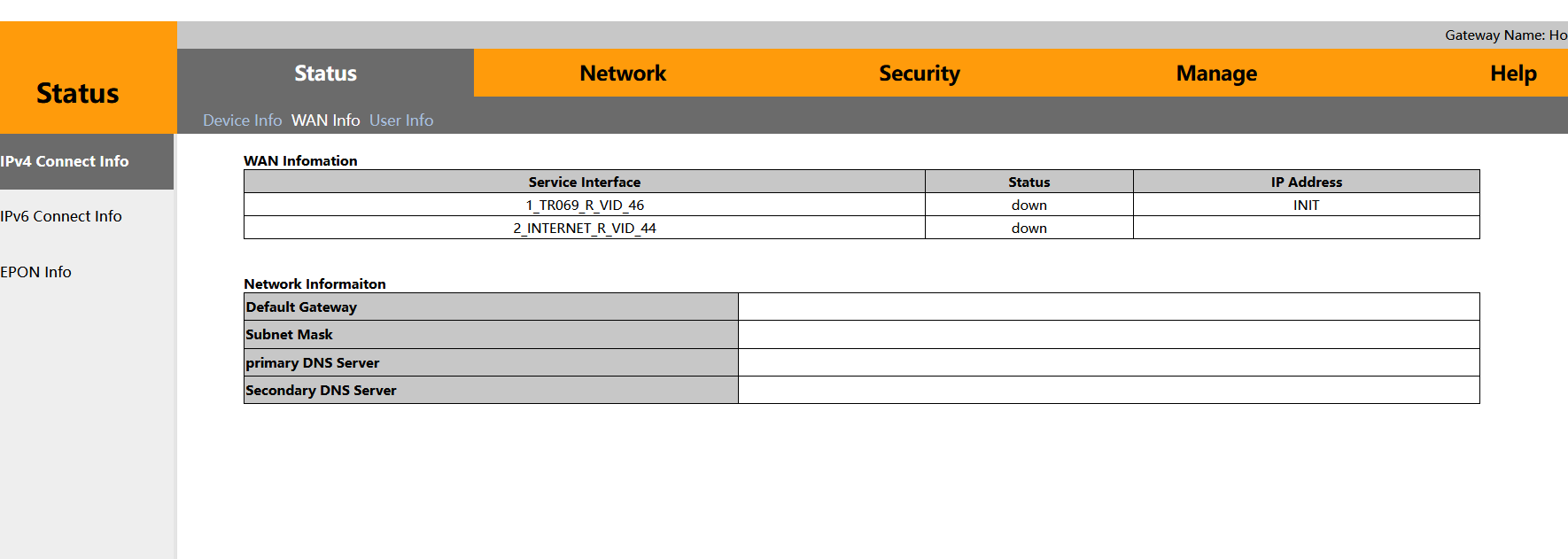

moonsn Posted October 27, 2020 Posted October 27, 2020 У нас сейчас используется BDCOM P3310C и данные онушки в двух городах. Странная проблема, настраиваем идентично, прошивки идентичные, но в одном городе все работает отлично, в другом не работает от слова совсем. Сети настроены так же идентично. Мы используем PPPoE. В чем проблема пока так понять и не можем, просто не поднимается PPPoE после настройки. Обращались в поддержку NAG, но там ничего нам так и не ответили. Перерыл пол интернета, но даже в официальных мануалах по этим онушкам ничего нет. Конфиг для PPPoE используем такой: Цитата Сначала смотрим wan профили на онушке: show epon interface EPON 0/1:1 onu wan interface EPON 0/1:1 no epon onu wan 1 # удаляем дефолтный профиль wan, иначе он будет в приоритете и профиль pppoe не будет использоваться. epon onu port 1 ctc vlan mode tag <vlanid> priority 0 epon onu wan 1 connect route ip-mode PPPOE user <логин> password <пароль> vlan <vlanid> priority 0 service internet bind none epon onu wan 1 mtu 1492 epon onu wifi enable epon onu wifi channel id 7 wlan-standard 802.11b+g+n channel-bandwidth +40 txPowerMode standard epon onu wifi ssid 1 enable broadcast enable name <ssid> encrypt-mode WPA2 password <passw> Если у кого нибудь есть какая либо информация, почему такие проблемы с PPPoE на данных онушках прошу поделится. Вставить ник Quote

moonsn Posted November 13, 2020 Posted November 13, 2020 В 28.10.2020 в 09:27, Nikita Devyatyarov сказал: Да, все верно. Неправильно понял Вас (когда Вы сказали про switch.bin). Руководство по обновлению ОНУ через ОЛТ приложил в личные сообщения. Обошлись без прошивки. Настроили ONU вручную через веб интерфейс: 1. Удалили профиль TR_69 2. В профиле INTERNET_RVID.. : - настоили учетные данные PPPoE - включили нат Enable NAT - включили PPPoE Router and Bridge Hybrid Mode - включили Enable VLAN (прописали свой default VlanID) - объеденили все порты в Binding Port 3. Настроили вайфай Пару раз перезагрузили, посерфили, все отлично. Вставить ник Quote
Vinto Posted January 4, 2022 Posted January 4, 2022 В 13.11.2020 в 11:38, moonsn сказал: Обошлись без прошивки. Настроили ONU вручную через веб интерфейс: 1. Удалили профиль TR_69 2. В профиле INTERNET_RVID.. : - настоили учетные данные PPPoE - включили нат Enable NAT - включили PPPoE Router and Bridge Hybrid Mode - включили Enable VLAN (прописали свой default VlanID) - объеденили все порты в Binding Port 3. Настроили вайфай Пару раз перезагрузили, посерфили, все отлично. А как вы удалили профиль? Сегодня пытался подключить p1704-4f-e так ничего и не вышло, там профили какие то с вланами уже вставлены Вставить ник Quote
moonsn Posted January 5, 2022 Posted January 5, 2022 В 04.01.2022 в 21:34, Vinto сказал: А как вы удалили профиль? Сегодня пытался подключить p1704-4f-e так ничего и не вышло, там профили какие то с вланами уже вставлены При выборе профиля там должна быть кнопка Delete снизу, насколько помню. Естественно вы должный зайти на онушку в режиме admin. Вставить ник Quote
Vinto Posted January 10, 2022 Posted January 10, 2022 В 05.01.2022 в 08:25, moonsn сказал: При выборе профиля там должна быть кнопка Delete снизу, насколько помню. Естественно вы должный зайти на онушку в режиме admin. Тут нет удалить или редактировать. У вас такая ону была? Вставить ник Quote
