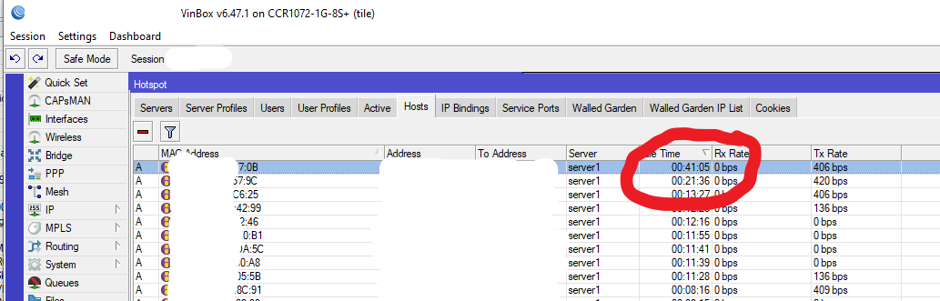

maxkst Posted August 6, 2020 Posted August 6, 2020 Хотспот игнорит IDLE timeout настройки. Замечено на 6.47.1 и более ранних версиях В текущих настройках хотспот сервера Idle timeout 00:20:00, то же самое в Hotspot User profiles. По идее активные сессии должны быть сброшены, но этого не происходит. ЧЯДНТ? Вставить ник Quote
Корпич Posted August 7, 2020 Posted August 7, 2020 Как по Вашему максимальное время простоя влияет на активные сессии ?? Вставить ник Quote
maxkst Posted August 7, 2020 Author Posted August 7, 2020 4 часа назад, Корпич сказал: Как по Вашему максимальное время простоя влияет на активные сессии ?? Я вроде доступно обьяснил выше, чего я ожидаю от idle timeout. А для чего по вашему этот idle timeout существует? Вставить ник Quote
Saab95 Posted August 8, 2020 Posted August 8, 2020 У вас же Tx Rate видно что данные передаются. Вставить ник Quote
maxkst Posted August 10, 2020 Author Posted August 10, 2020 Всегда думал, что Tx это исходящий. A Idle потому что ничего от клиента не приходит )) Вставить ник Quote
