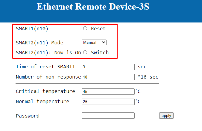

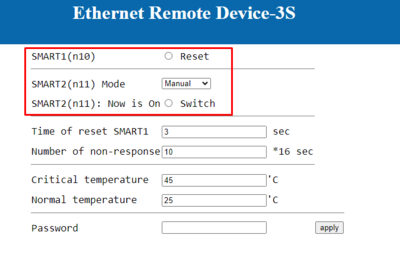

Контакт n10 используется для перезагрузки устройств. У него нет прямого управления для переключения состояний ВКЛ/ВЫКЛ.
Для прямого подключения предназначен контакт n11. Коммутировать его аналогично необходимо с контактом n4 (+5В).
К контактам Вы можете подключить любое реле с управляющим напряжением 5В. К примеру у нас есть в сборке:
https://shop.nag.ru/catalog/00007.avtomatizatsiya-i-monitoring-iot/05630.upravlenie-pitaniem/08155.snr-smart-din-b

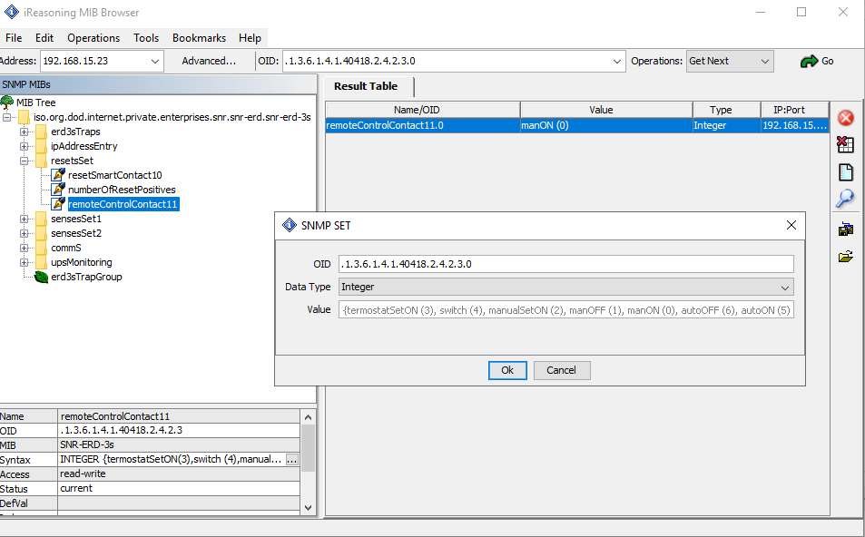

Для управления по SNMP
.1.3.6.1.4.1.40418.2.4.2.3.0 integer 0 / 1
Для прямого управления n10 (manual)
Есть кастомная прошивка:
https://data.nag.ru/SNR ERD/SNR-ERD-3S/Firmware/custom/firmware_SNR-ERD-3S-2manual_out.hex

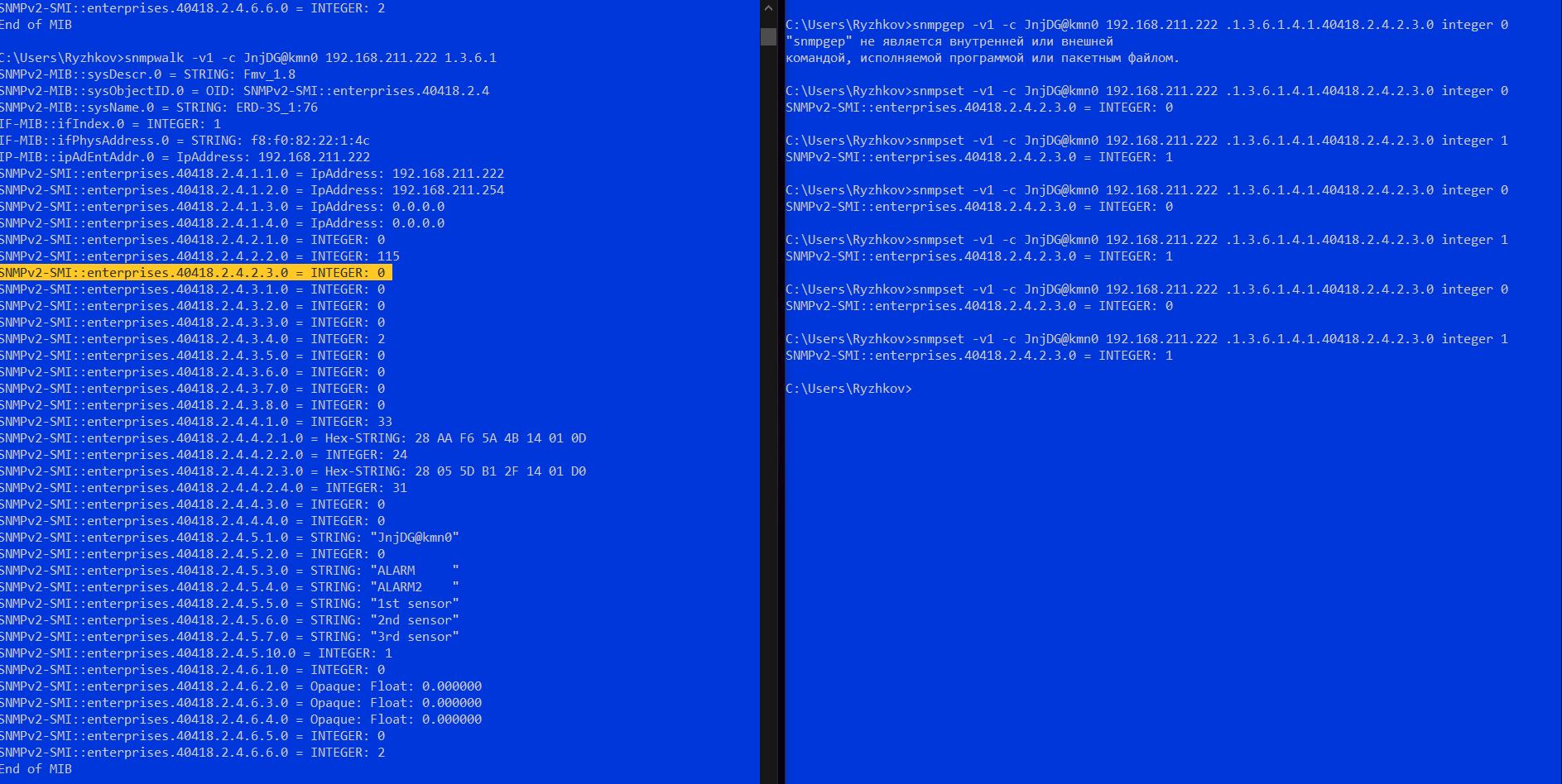

не выходит(
SNMPv2-SMI::enterprises.40418.2.4.2.3.0 = INTEGER: 0 (меняется 1/0) но на контактах 11 и 4 постоянно 2В(должно 5В как я понимаю)
если прошью управление 4 и 10 контактами команда?:
snmpset -v1 -c ... .1.3.6.1.4.1.40418.2.4.2.1.0 i 1
