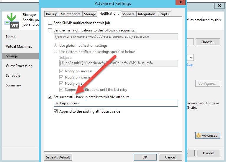

Да вы с ума сошли! Есть же готовый способ, или вы не читали мануал к veeam?

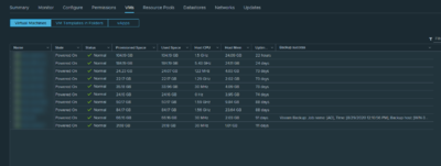

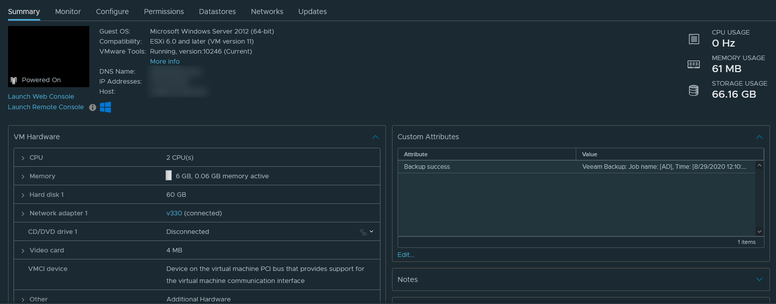

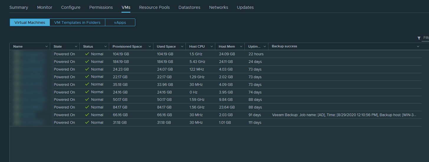

Ставите галочку на Set successful backup details to this VM attribure:
В результате получите вот это
А дальше эти поля можете дергать через PowerCLI или смотреть визуально, какая ВМ бекапится, а какая нет
