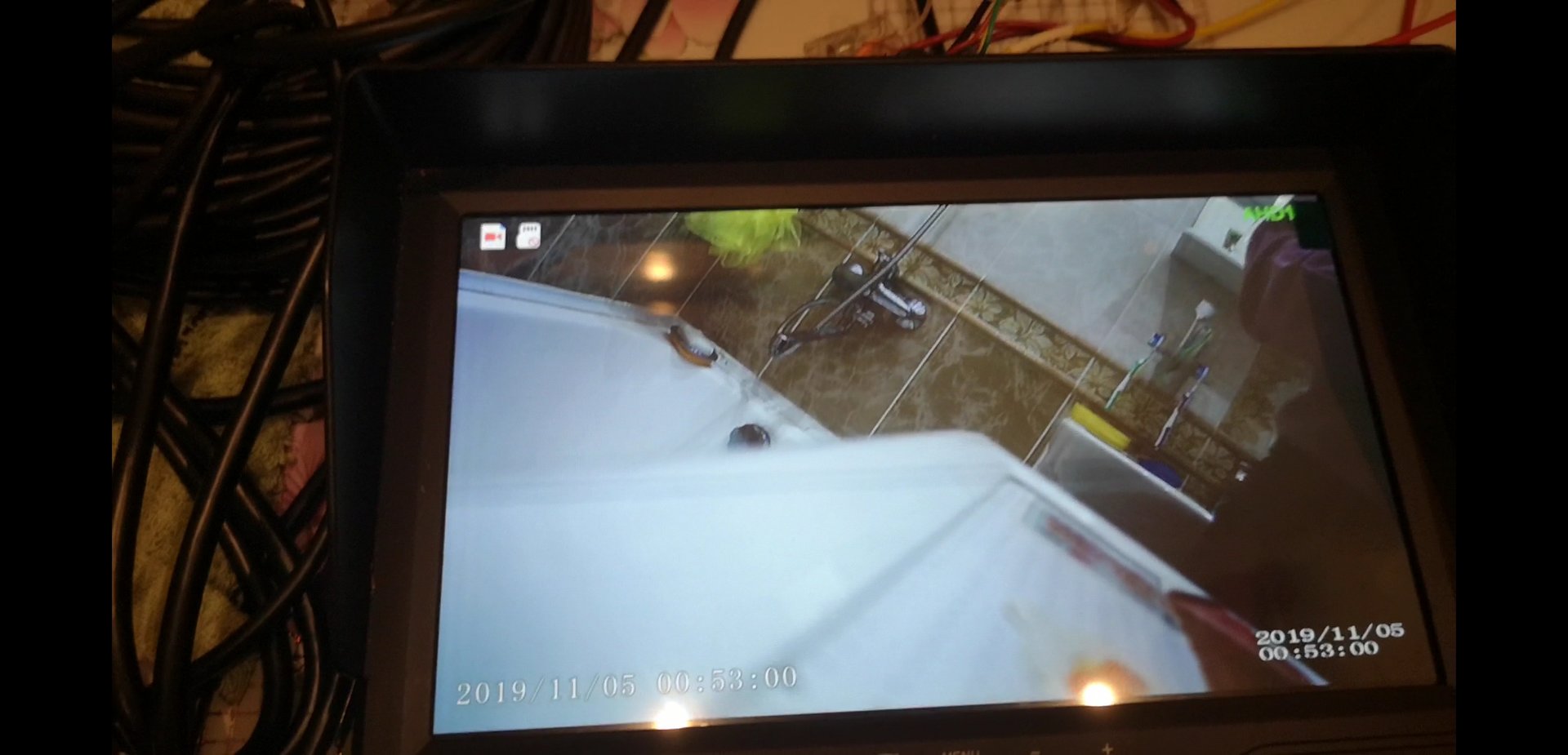

Всем привет!

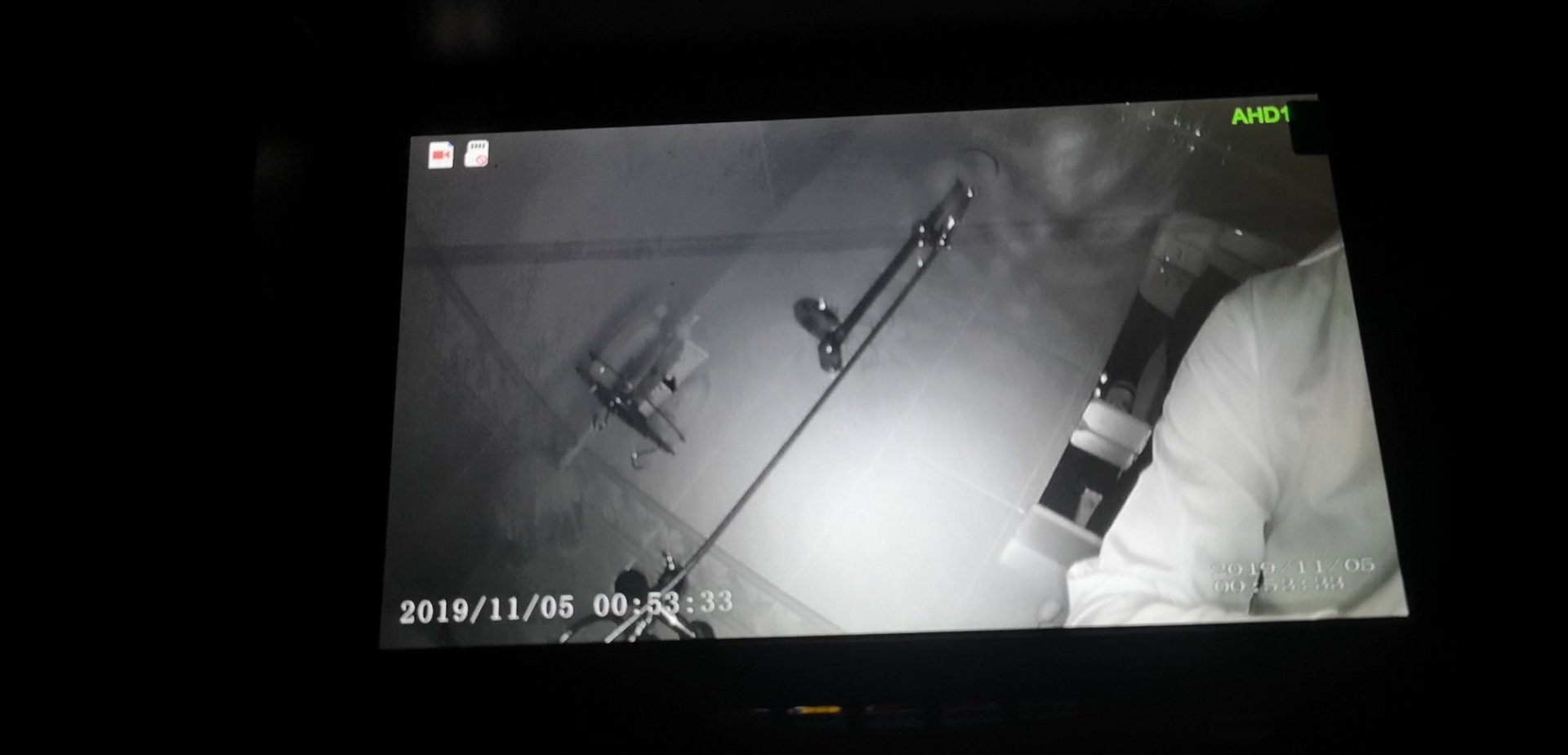

Помогите пожалуйста  решить проблему! Я занимаюсть сборкой рыболовных камер. Камера имеет инфрокрасную подсветку. На мониторе появляется прозрачная горизонтальная полоса при включении камеры и никуда не исчезает, а только перемещается по вертикали монитора с верху в низ, но как только камеру плотно зарываешь рукой до полного отсутствия проникновения света, эта полоса начинает небольшими прыжками быстро передвигаться по монитору с верху в низ, а как только свет попадает на камеру полоса останавливается и остаётся на месте, независимо в ночном или дневном режиме находится камера, включена или отключена инфрокрасная подсветка. При переключении камеры в ночной или в дневной режим полоса не исчезает, но иногда полоса некоторое время отсутствует и прявляется как только камера перейдёт в ночной режим.
Попробуйте одеть ферритовое колечко на кабель и проверьте. В быту можно его снять с кабеля VGA от монитора, или купить на радиорынке.
Похоже на помехи 50 Гц по земляной петле или через БП.
Только вот непонятно, если камеры рыболовные - они должны быть с автономным питанием? Или там питание от UPS (да ещё с несинусоидальным выходным напряжением)?
