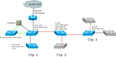

nuclear2135 Posted July 29, 2020 Posted July 29, 2020 Здравствуйте. Нужна помощь в выборе коммутаторов на уровень доступа. Помимо этого очень приветствуются советы по архитектуре сети. Может стоит сразу подумать о переходе везде на L3? Есть сеть компании, схема прилагается. В стр. 1 все устройства находятся в одной серверной. Ядро/агрегация собраны на стэке из двух D-Link DGS-3420-28TC. Доступ собран на стэке из четырех D-Link DGS-3120-48TC/PC. Виланы раскиданы по всей сети, маршрутизируются на DGS-3420-28TC. В стр. 2 и 3 каждый коммутатор на схеме - это отдельная локация, серым цветом - еще строящиеся. Схема условная. Почти все линки сделаны через LACP. Красные - оптика. Зеленые - 10 Гбит/с. Черные - медь 1 Гбит/с. Сейчас количество портов на коммутаторах меньше, чем розеток. Приходится коммутировать вручную. В скором времени появятся новые помещения. Бегать туда-сюда станет сложнее. В связи с этим хочется, что-бы количество портов соответствовало количеству розеток. А т.к. розеток обычно больше 48-и, то хочется везде поставить стэкируемые коммутаторы. Собственно нужна помощь в выборе коммутаторов. У нас почти все D-Link, поэтому первым делом я выбирал из них. У D-Link сейчас есть три, вроде как, актуальные серии умеющие физическое стэкирование: DGS-1510, DGS-3130 и DGS-3420. DGS-1510 + цена - относится к классу настраиваемый Smart - Cisco CLI - много проблем судя по форуму DGS-3130 - Cisco CLI - отсутствие в продаже всего модельного ряда - мало информации на форуме (с ними нет особых проблем или их мало покупают?) DGS-3420 - цена - отсутствие в продаже всего модельного ряда С 3130 и 3420 еще не понятно, насколько они актуальные, т.к. не все модели есть в продаже. Еще есть идея в стр.2 установить второй DGS-3000-28SC и сделать из них стэк, т.к. там сходится оптика из разных локаций. Помимо D-Link обратил внимание на SNR S2995G и Aruba 2930F. Понятно, что это железки разные по ценовому классу. Есть ли какие-то особенные преимущества у Арубы? Но кроме длинка и микротика ни с чем не работал, поэтому выбрать что-то другое сложно. Поделитесь пожалуйста своим мнением/опытом. Вставить ник Quote
alibek Posted July 29, 2020 Posted July 29, 2020 Если везде D-Link, то лучше их и оставить. Хотя в стэках D-Link каких-то особых преимуществ (кроме управления) нет — аппаратные ресурсы не разделяются. 18 минут назад, nuclear2135 сказал: SNR S2995G и Aruba 2930F Они не только по ценовому классу разные, но и по задачам. SNR это операторский коммутатор. Aruba это энтерпрайз (корпоративные сети). Вставить ник Quote
Saab95 Posted July 29, 2020 Posted July 29, 2020 2 часа назад, nuclear2135 сказал: Может стоит сразу подумать о переходе везде на L3? Судя по тому, что перед интернетом стоит RB1100 то общий трафик сети не большой? Вам надо выкинуть все длинки и поставить везде микротики. В качестве L2 транспорта между роутерами можете использовать коммутаторы с 10Г портами от микротика, на подключения клиентов выводите RB4011 через 10Г порт, и уже внутрянку выводите на коммутатор микротика, который настроите или сразу как роутер (вешая IP на порты), или как L2 с упаковкой порта во влан, а вланы разберете на RB4011. Тут сразу LACP пропадет за ненужностью. У длинков сейчас нормальных коммутаторов не осталось, ну если не брать там совсем дорогие модели. По сути даже на доступ дешевле 40 тыс. это все шлак конкретный, который глючит, виснет, отваливается управление и т.п. Вставить ник Quote

nuclear2135 Posted July 30, 2020 Author Posted July 30, 2020 15 hours ago, alibek said: Если везде D-Link, то лучше их и оставить. Хотя в стэках D-Link каких-то особых преимуществ (кроме управления) нет — аппаратные ресурсы не разделяются. Они не только по ценовому классу разные, но и по задачам. SNR это операторский коммутатор. Aruba это энтерпрайз (корпоративные сети). Можно и D-Link, только не могу с серией определиться. Стэк мне удобен именно в плане управления и мониторинга, т.к. коммутаторов много (на схеме только одна компания, а их несколько). Вот у SNR S2995G и Aruba 2930F стэк возможно сделать по технологии VSF, это ведь тоже не полноценный стэк? В описании SNR, серия SNR-S2995G позиционируется и как для корпоративных сетей, поэтому собственно заинтересовало. Вставить ник Quote

nuclear2135 Posted July 30, 2020 Author Posted July 30, 2020 13 hours ago, Saab95 said: Судя по тому, что перед интернетом стоит RB1100 то общий трафик сети не большой? Вам надо выкинуть все длинки и поставить везде микротики. В качестве L2 транспорта между роутерами можете использовать коммутаторы с 10Г портами от микротика, на подключения клиентов выводите RB4011 через 10Г порт, и уже внутрянку выводите на коммутатор микротика, который настроите или сразу как роутер (вешая IP на порты), или как L2 с упаковкой порта во влан, а вланы разберете на RB4011. Тут сразу LACP пропадет за ненужностью. У длинков сейчас нормальных коммутаторов не осталось, ну если не брать там совсем дорогие модели. По сути даже на доступ дешевле 40 тыс. это все шлак конкретный, который глючит, виснет, отваливается управление и т.п. Общий трафик не большой. Ничего не имею против микротика, но с их коммутаторами не работал. Есть с ними проблемы? И при таком варианте количество логических железок станет еще больше, а мне наоборот хочется их уменьшить за счет стэкирования. Может я конечно не тот способ выбрал для решения этой задачи. Еще у RB4011 всего один SFP+, а у меня все линки двойные, поэтому и LACP. В этом плане стэк из L3 коммутаторов мне видится как более правильное решение, там и агрегацию портов на разных железках можно сделать. Что касается длинка, то серия DGS-3130 как раз от 40 тыр. начинается. А 3420 от 80 тыр. Но почему-то в продаже некоторых моделей нет. Или выпуск прекращают, или только на заказ, не знаю. Вставить ник Quote
nuclear2135 Posted July 30, 2020 Author Posted July 30, 2020 3 hours ago, VolanD666 said: Правильно вам говорят, щас уже поздно менять производителя, т.к. у вас сеть на длинках. Зачем зоопарк плодить. Если таки решите поменять длинки- то я бы менял на SNR. Если трафика немного и простои не критичны, то можно и на микротиках построиться. А если прям хочется совсем крутое решение то cisco/huawei, но это уже другой уровень. Да, я тоже не люблю зоопарк разводить и остановился бы на длинках. Но что-то мне не нравится текущий модельный ряд и доступность конкретных моделей в продаже. По цене и функционалу мне нравится серия DGS-3130. Но например моделей с PoE в продаже практически нет. Вставить ник Quote

nemo_lynx Posted July 30, 2020 Posted July 30, 2020 (edited) 1 час назад, Saab95 сказал: При этом у того же длинка так же есть решения с L3 и MPLS. Можно посмотреть в их направлении, посчитать сколько это стоить и выбрать микротик. Млять, Мэтр! Вы видели схему в первом посте ТС? Очки протрите! Самое оно для мплс, ага... 4 часа назад, pingz сказал: Если тебе нужно зарезать все пакеты кроме pppoe, то web тебе не поможет. Если чё на dgs3000 в последних версиях web выпилили. Комрад, ну я же с сарказмом про мракобесие писал. Да и где рррое, а где энтерпрайз - это разные вселенные. И в дгс-3000 веб таки есть. Длинк он такой - достаточно просто попросить, и тебе исполнят :) . Веб там убирали исключительно по просьбе одного крупного заказчика, есть версии и с вебом. Edited July 30, 2020 by nemo_lynx Вставить ник Quote
