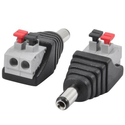

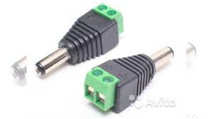

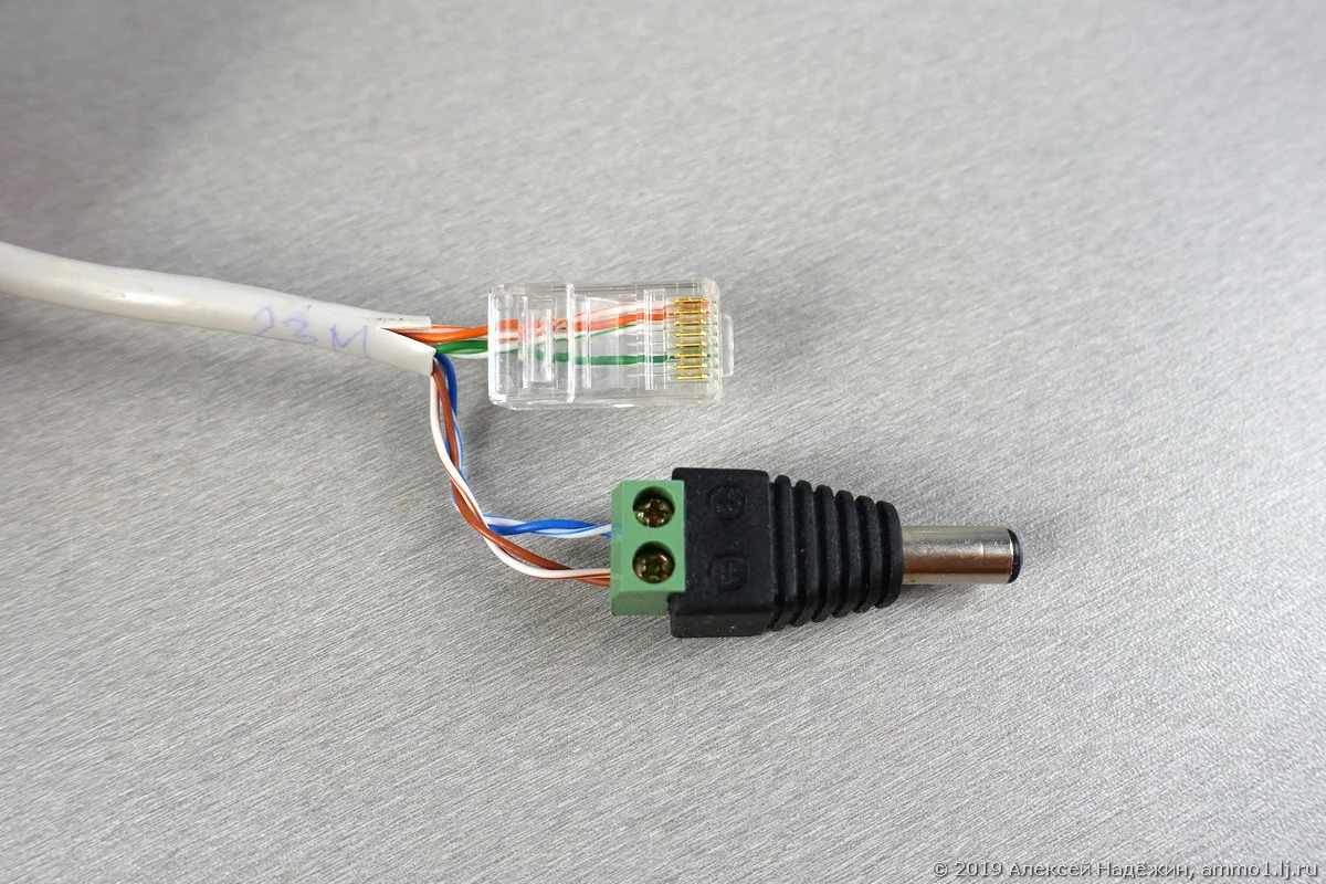

LostSoul Posted July 24, 2020 Posted July 24, 2020 13 часов назад, mindgen сказал: А dc jack с для подключения в РИП и потом в hex так же продается в фирмах торгующих охранными и пожарными сигнализациями? продается типа такого ( немного тонковат для hex poe сидит не жестко ) применяем в основном такие они сидят немного лучше ( тоже не идеально ) , но требуют прямых рук и проверки при размещении провода под зажим. самым надежным механически будет подать обжать патчкорд с отводом синей и коричневой пары на + и - соответственно. то есть обжать как-то вот так , но в вашем случае наоборот. пример на фото - чтобы passive poe подать в линию. А вам надо наоборот с разьёма, включенного в hex в первый порт увести две пары на + и - блока питания. Вставить ник Quote
mindgen Posted July 24, 2020 Author Posted July 24, 2020 2 hours ago, LostSoul said: продается типа такого ( немного тонковат для hex poe сидит не жестко ) применяем в основном такие они сидят немного лучше ( тоже не идеально ) , но требуют прямых рук и проверки при размещении провода под зажим. самым надежным механически будет подать обжать патчкорд с отводом синей и коричневой пары на + и - соответственно. то есть обжать как-то вот так , но в вашем случае наоборот. пример на фото - чтобы passive poe подать в линию. А вам надо наоборот с разьёма, включенного в hex в первый порт увести две пары на + и - блока питания. Ок, понял. Спасибо. Я все же хотел порты оставить максимально свободными, чтобы потом вывести под другие задачи. Я пытался найти провод на одном конце которого jack, а с другой стороны просто провода, которые завести в клеммы бп. Либо придется может просто его отрезать от родного(или схожего) бп :) Спасибо! Вставить ник Quote
LostSoul Posted July 24, 2020 Posted July 24, 2020 1 час назад, mindgen сказал: Я пытался найти провод на одном конце которого jack, а с другой стороны просто провода, которые завести в клеммы бп. Либо придется может просто его отрезать от родного(или схожего) бп :) Выкусывание из патчкорда синей и коричневой пары не помешают ему работать на 100мбит ( порт не тепяется ) Вставить ник Quote
mindgen Posted July 24, 2020 Author Posted July 24, 2020 2 hours ago, LostSoul said: Выкусывание из патчкорда синей и коричневой пары не помешают ему работать на 100мбит ( порт не тепяется ) С первого раза не осилил смысл предлагаемого варианта :) Теперь дошло, спасибо! Отличное решение! Вставить ник Quote
