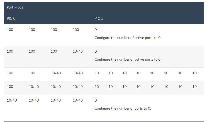

GrandPr1de Posted July 20, 2020 Posted July 20, 2020 22 минуты назад, suhrab сказал: Кто его использует ? Как в работе ? Можно плюсы Минусы относительно циски, т.к привыкли пользоваться в основном циско. эм, затрудняюсь назвать всех кто его исользует у нас стоят такие, трудятся 9001 1х40г на плату (коих две лезет) емнип мх204 это 4 порта 100\40\4х10\10 + 8х10г (за лимиты прочитайте, там с определенными особенностями можно заставить работать вообще все порты) жирный фиб, жирный риб, куча памяти и жирный цпу на контрол плейне потребление копеечное до 200 ватт (650 ватт БП стоят) но это всё есть в открытом доступе, потрудитесь изучить Вставить ник Quote
