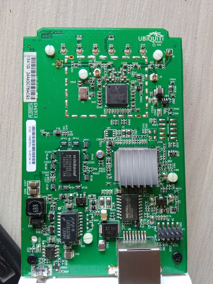

eraserrip Posted July 19, 2020 Posted July 19, 2020 (edited) Добрый день. Прошу подсказать знающих людей по замене элементов. После грозы перестала работать точка Ubiquiti Loco M2, хотя стояла не на мачте, а дома на окне. Симптомы такие: при включении горят лампочки power и lan, хотя кабедь lan не подключен к блоку питания. Я прочитал рекомендации по том, что можно отпаять элементы D906 и D904 и проверить, снял их - ничего не поменялось. Также элементов на местах D905 и D907 в точке не было распаяно. Также точка входит в режим прошивки по tftp, моргает попарно диодами, но пинга нет и на скорости соединения в 10Мбит. На плате также две микросхемы: одна в верхней части - Atheros AR9287-BL1A и в середине платы чип под радиатором, радиатор не трогал пока. Посмотрел на ютубе ролики, там платы немного другие. Думаю для верности всё же заменить D906 и D904. И соответственно такие вопросы: -подскажите какой всё же чип нужно менять: верхний или который под радиатором? -если не были впаяны элементы D905 и D907 нужно ли их добавить? - верна ли маркировка "AOZ8212" для элементов на места D906 и D904? Edited July 19, 2020 by eraserrip Вставить ник Quote
Toochka Posted July 23, 2020 Posted July 23, 2020 Была такая же проблема. Решилась заменой флеш памяти. Вставить ник Quote
Yuraner Posted July 28, 2020 Posted July 28, 2020 Почти наверняка битый проц, это тот что под радиатором. То что вы сняли называется супрессоры, менять "на всякий случай" их не надо, только если требуется. По маркировки ничего не скажу, банально не помню, поищите здесь и на lan23, там вроде даже схема была. Вставить ник Quote
