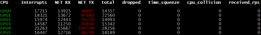

ivanovmt Posted July 17, 2020 Author Posted July 17, 2020 (edited) 14 часов назад, jffulcrum сказал: И какой у нас Centos? Centos7 Ядро 3.10.0-1127.13.1.el7 Новый драйвер не помог, tx-usecs поменять не удаётся Такая вот картина: 11 часов назад, Saab95 сказал: Вы уже проверили настройки самого шейпера? Размер буфера там и прочее. На неких больших скоростях шейпить без большой буферизации нельзя, идут постоянные дропы. Попробуйте покопать в сторону увеличения буферов шейпера. Делал всевозможные манипуляции, никакого эффекта Edited July 17, 2020 by ivanovmt Дополнение Вставить ник Quote

ivanovmt Posted July 17, 2020 Author Posted July 17, 2020 1 час назад, taf_321 сказал: Вы точно хотите заниматься "равноправным" распределением трафика внутри клиентского трафика? На мой взгляд оператору нужно заниматься распределением трафика между клиентами, а вот перераспределением ресурса в рамках клиенского класса пусть сам клиент занимается. Попробуйте поменять дисциплину с sfq на pfifo, возможно полегчает. Попробовал pfifo, один фиг NET TX растёт до 100к и проявляются проседания Вставить ник Quote

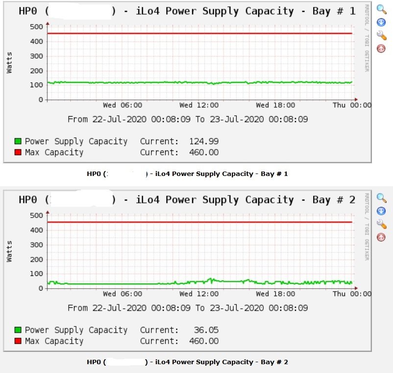

pppoetest Posted July 22, 2020 Posted July 22, 2020 25 минут назад, Saab95 сказал: И где там на Б/У серверах ксеоны с 8 ядрами по 4ггц? e5-2667-v2 25 минут назад, Saab95 сказал: Кроме всего не забывайте про то, сколько жрут эти б/у сервера Аж 160ватт, на два блока питания, кстати в микротик уже завезли два блока питания? 25 минут назад, Saab95 сказал: и с микротиком он легко 10Г прогоняет. С натом и нарезкой скоростей и бгп? Можно нотариально заверенных скриншотов, с cpu load? Вставить ник Quote
