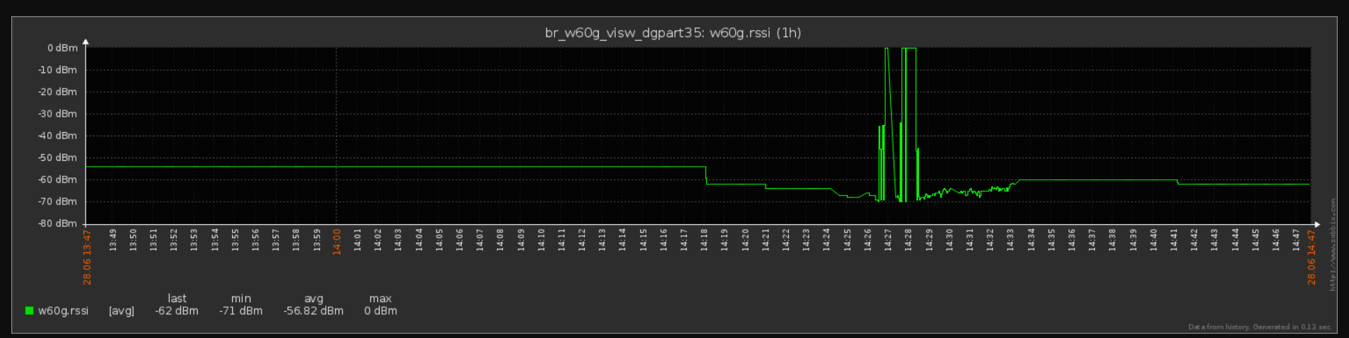

Может кто знает как в старом Zabbix 2.2.7 победить что бы график падал вниз когда по сигналу прилетает 0, т.е линк упал. ??? А то не красиво получается.
