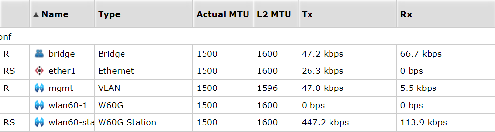

[anp/hsw] Posted July 14, 2021 Posted July 14, 2021 Вот например, весьма странная ситуация: Откуда тут 400 килобит? В torch этот трафик имеет название ethertype 4 802.2 без подробностей. 3 минуты назад, weedman сказал: они последовательно соединены? Нет, но они воткнуты в один и тот же свич, и vlan на них общие. И через оба линка в нормальном режиме сыплется только broadcast, линк начинает работать во время аварии (разблокируется порт). Вставить ник Quote

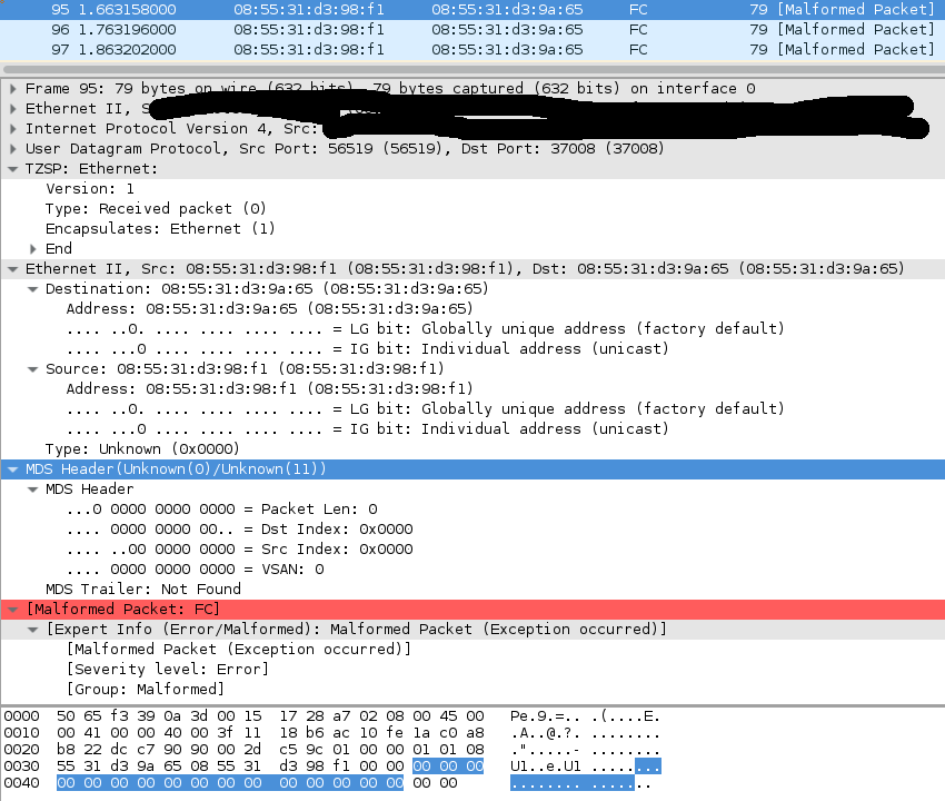

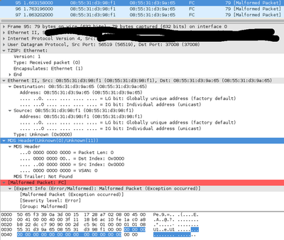

[anp/hsw] Posted July 15, 2021 Posted July 15, 2021 Вот такие пакеты идут от одного микротика к другому (это их адреса радиоинтерфейсов). Как только их количество повышается килобит до 200 или больше, ethernet начинает флапать. Что это вообще такое? Это не внутренний обмен - это выливается в ethernet с одной из сторон, хотя по идее должно заканчиваться на микротике с адресом назначения. Это точно не прилетело из свича, т.к. трафика без тега там вообще нет (switchport forbidden default-vlan на обоих концах). Вставить ник Quote
