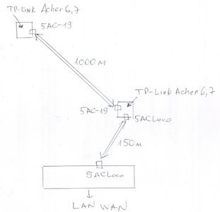

Друзья.  Я тут думал и надумал купить вот такое железо на Ubiquiti. С коммутатора порт 1 Гб локальной сети (много много ipкамер в ней) устанавливаю на улице или внутри (неотапливаемое помещение с окнами) точку доступа 5 Ггц NS 5ACLoco. В прямой видимости в 150 метрах стоит деревянный сруб. На нем устанавливаю ответную станцию NS 5ACL и через гигабитный коммутатор соединяю его с раздатчиком Интернета и гигабитной сети TP-Link Acer 7 и следующей точкой доступа в виде NanoBeam NBE-5AC-19, которая построит мост в прямой видимости 1 км с аналогичной точкой на другом деревяном срубе. Там же установлю TP-Link Acer 6,7  в роли точки доступа и гигабитной сетью. Прямой видимости между первой и третьей точки нет. Будут ли помехи в подобной конфигурации между точками или отключить на TP-Linkах 5 ГГц допустим. Спасибо.
Да и понятно, что описываемый вначале гигабитный коммутатор на второй точке не нужен. В его роли может служить сам TP-Link c LAN портами. На 5ACLoco вероятно мощность нужно прибрать. Всего 150 метров. Ну и диапазоны не зашумленные. Это в деревне. Ближайшая рабочая точка двухдиапазонный TP-Link в 60 метрах через металлические перекрытия двух зданий. Ну, и, насколько я понимаю этим точкам 5AC.. не нужен контроллер, что меня радует )

Очень сумбурно. Если вопрос про помехи, в вашем случае можно даже одну частоту на всех точках использоать. Ни на что не повлияет. Единственный нюанс, не стоит брать локо, берите полноценные точки.
Тут важно уточнить - одну частоту можно использовать на локальных АР, а на мостах должны быть разные частоты.
А чем локо не полноценна? Она как раз и предназначена для таких коротких линков, а вот на 1 км я бы поставил лайтбим - он дешевле нанобима и энергетика не хуже.
Тем, что у нее очень широкая антенна, как и у всех других устройств "для коротких линков". По сути делаете линк на 1км, а это устройство создает помехи на всю округу на расстоянии в прямой видимости до 5км. Собственно и принимает все помехи с этих 5км прямой видимости.
Если взять устройство с узкой антенной, то его угол работы меньше, следовательно и помех оно соберет меньше, и само создаст их меньше. Только вот по линии направления от этого устройства помехи убегут аж за 10+км, и само оно соберет с этих 10+км помехи, но в узком луче их все равно будет меньше, чем в широком.
Перечитайте задачу ТС - у него деревня, помех нет и некому их создавать. Локо я предлагал для короткого линка 100 метров, для этого расстояния они идеальны. У каждого оборудования свое предназначение. Мощность можно выкрутить до необходимого минимума, чтобы не вещать далеко за пределы территории.
