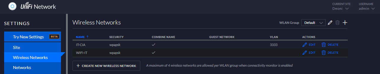

Точно знаю что когда беспроводную сеть настраиваешь можно указать vlan
WIFI-IT сеть для управления как раз, чтоб с мобильных устройств иметь доступ, а IT-CIA пользовательский vlan.
В теории во вкладке Networks есть упоминание про VLAN но сказано что работает только с UniFi Switch что в принципе логично, но под рукой свича нет чтоб проверить...
Я про это как раз и писал.
Можно задать VID для подключившихся пользователей.
Но тогда нужно использовать на портах коммутатора гибридный режим и тогда управление останется без тэга.
Я бы хотел сделать наоборот — управление перенести в отдельный VLAN, а клиентов оставить без тэга или с VID заданном в настройках беспроводной сети.
