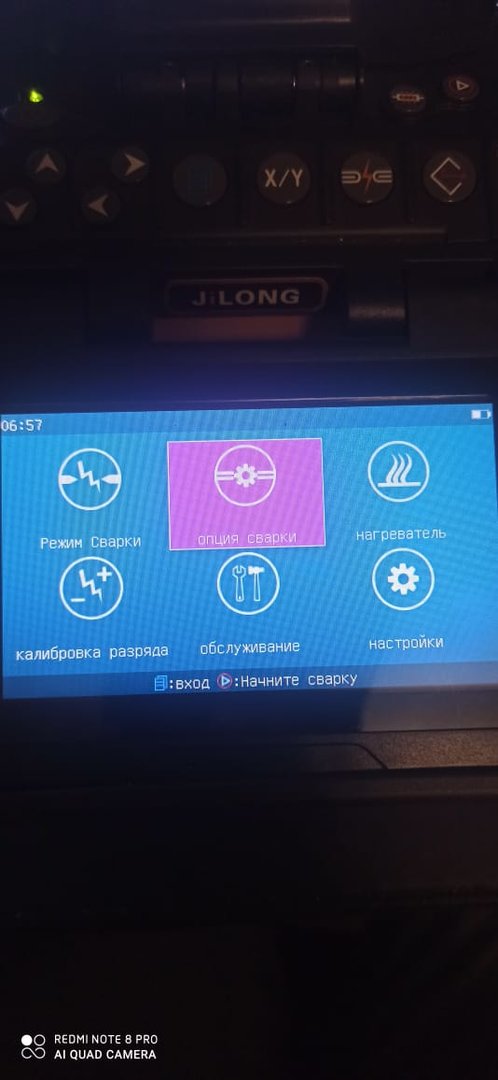

Делайте фотографии меню, будем искать совместно эту кнопочку.

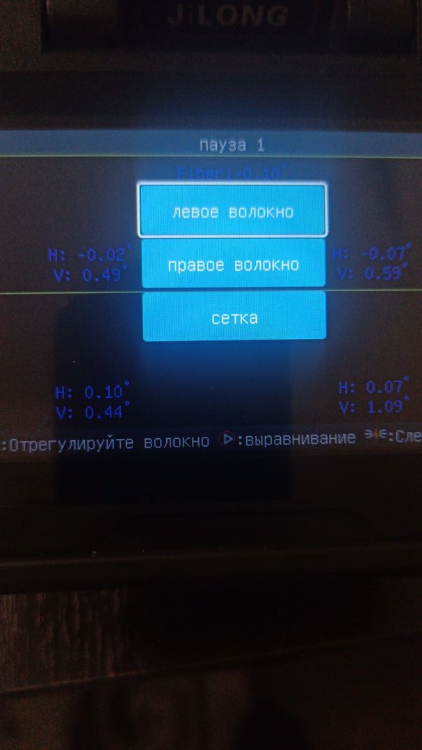

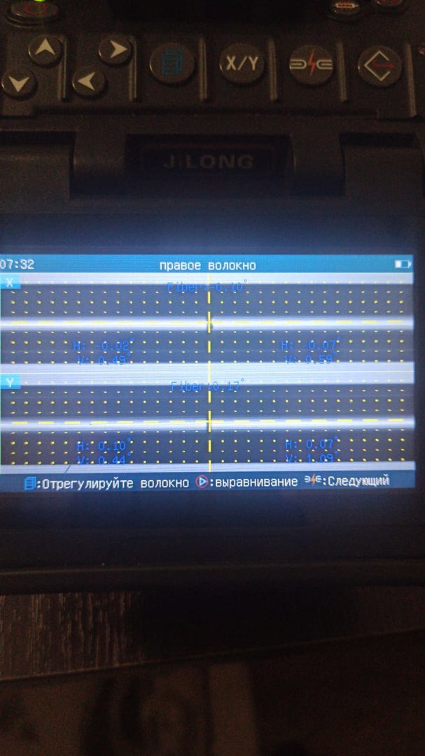

Разобрался).Нужно было в меню ОПЦИИ СВАРКИ  включить режим паузы.После этого зачистил волокно,приготовил к сварке и заработала функция паузы.Появилась возможность ручного выравнивания волокна..Свел и левое и правое волокно,так же и по сетке,а после сварил и просто отключил режим паузы)
