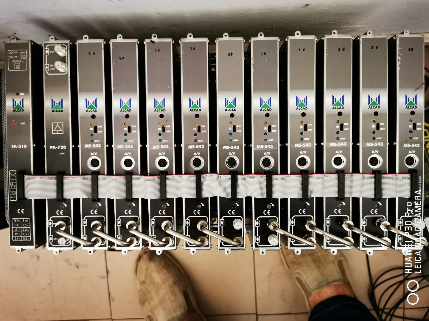

Grohotov Posted August 23, 2020 Posted August 23, 2020 А если через проходное гнездо модулятора, друг за другом, это совсем не по феншую? У меня так двадцать модуляторов "televez"соединены были. Если все исправные - нормально работало. Вставить ник Quote

Grohotov Posted August 24, 2020 Posted August 24, 2020 11 часов назад, Глеб Высоцкий сказал: Двадцать модуляторов - это явно не операторская сеть партизанские методы уже не проканают. Нет конечно не операторская, это маленький поселок. А причем тут партизанские? Это штатное соединение, предусмотренное производителем оборудования. Да, я ошибся, не "Televez", а "Alcad". Вполне себе он однополосный. Вот эта старая ГС. Если все модуляторы исправны и уровни выровнены, то все нормально показывало. ОП нигде не писАл, что у него город или село... Вставить ник Quote
