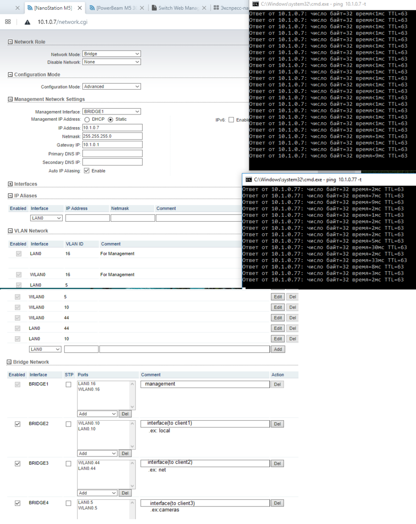

kurski Posted June 29, 2020 Author Posted June 29, 2020 (edited) 8 часов назад, NewUse сказал: а в чём проблема, он по дефолту так работает. не ну.объясню. свитч: 1 порт - транк 2 и 3 аксес ubnt: транк сама антена(с менежменьту) а и b - это клиент-антены a антена = даем инет b антена= там что угодно(ну допустим внутр локальная без интет или камеры , не суть) пробовал бриджами там вланами все бестолку 6 часов назад, rhianon_88 сказал: Ничего на интерфейсах создавать не надо. Wds, managmet vlan, и все. Тегированый трафик прекрасно бегает без лишней нагрузки т.е. выставляю wds там и там , вланю, на одном клиенте vlan там допстим 200 на дюргом - 404 или только для клиета(растегировть) манажементу- там 16. и готово? Edited June 29, 2020 by kurski Вставить ник Quote

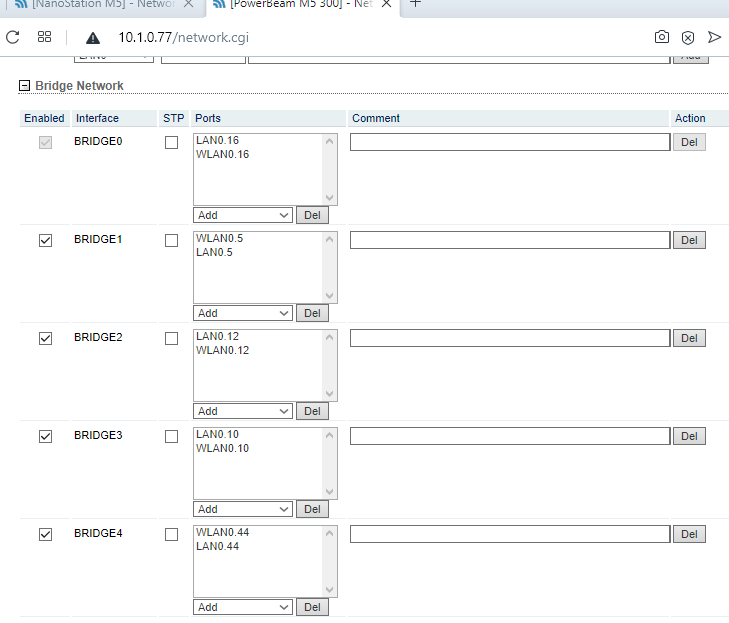

Saab95 Posted June 30, 2020 Posted June 30, 2020 Допустим есть порт коммутатора с вланами 101, 102 и 103. Влан 100 это управление. В этот порт втыкаете БС, настраиваете на ней влан 100 для управления. Этот влан создаете на бридже в расширенной настройки сети. На клиентских CPE выводите wlan из бриджа, создаете на нем влан 100 для управления и влан 101 для абонента. Далее создаете бридж, в него добавляете влан 101 и сетевой порт. Если надо что бы CPE передавала все вланы дальше в кабель, тогда так же как и на БС создаете на бридже влан 100 для управления и работаете. Ясно дело что на порту первого коммутатора нужно запретить ходить в сторону радио всем другим вланам, кроме нужных. Вообще на убнт работать с сетью очень неудобно, то есть оно подходит только мост точка-точка сделать, или базу с клиентами, которые pppoe поднимают или их влан снимается на сетевой порт. Все другие схемы для этого оборудования сложны и неудобны, есть большой шанс потерять управление при перенастройке. Вставить ник Quote

kurski Posted June 30, 2020 Author Posted June 30, 2020 (edited) 6 часов назад, NewUse сказал: по дефолту он не тегирован, но если нужно, можно создать менеджмент влан и повесить на него менеджмент интерфейс. не тегирован- это да. если вешается менедж-интерфейс на br0, нужно ли создавать br1,brn для client-антенн [ AP: br0{ lan16(vl-упр)} br1{ wlan8(камеры(неважно))} br2{ wlan10(инет)} или : AP: br0{ lan16(vl-упр) wlan8(камеры(неважно)) wlan10(инет) } ] cl1: br0{ wlan16(vl-упр)} br1{ wlan10,lan0 } cl2: br0{wlan16(vl-упр) } br1{ wlan8,lan0 } Edited June 30, 2020 by kurski Вставить ник Quote
Tirminator Posted June 30, 2020 Posted June 30, 2020 2 часа назад, kurski сказал: не тегирован- это да. если вешается менедж-интерфейс на br0, нужно ли создавать br1,brn для client-антенн [ AP: br0{ lan16(vl-упр)} br1{ wlan8(камеры(неважно))} br2{ wlan10(инет)} или : По хорошему лучше так AP: br0{ lan16(vl-упр)wlan16} br1{ wlan8(камеры(неважно))lan8} br2{ wlan10(инет)lan10} cl1: wlan16(vl-упр)} br1{ wlan10,lan0 } cl2: wlan16(vl-упр) br1{ wlan8,lan0 } менедж-интерфейс вешается либо на br0 либо на прямую на wlan если на клиентской антенне Вставить ник Quote

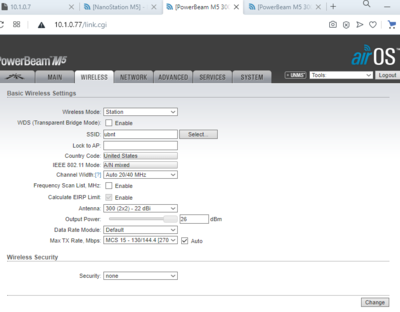

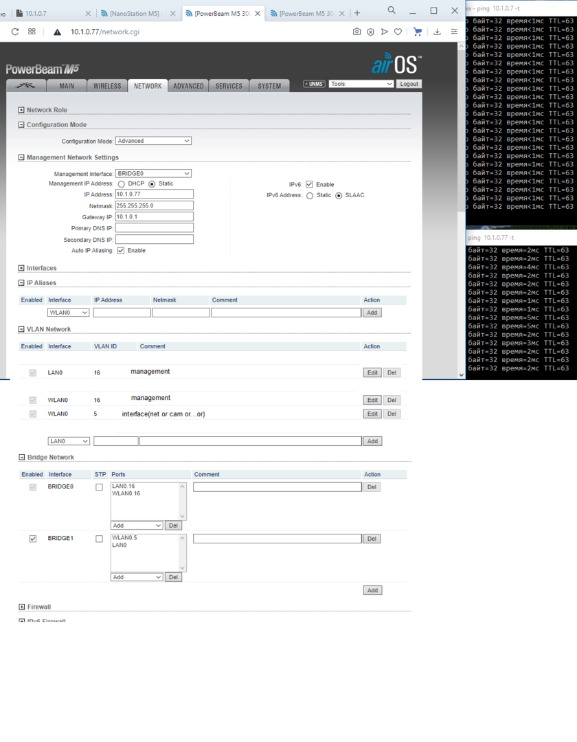

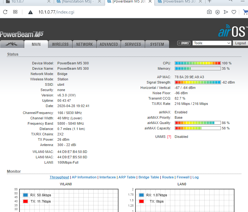

kurski Posted July 2, 2020 Author Posted July 2, 2020 (edited) рабочая схема: прикладываю рабочую схему База Клиент это для конечного клиента . это для транка Edited July 4, 2020 by kurski Вставить ник Quote
